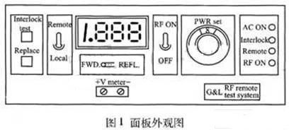

首先对面板进行设计,参照射频源面板的主体结构,结合实际功能要求,面板外观见图1。

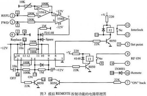

从面板设计图中可以看到,面板功能键包含有射频功率开关键、连锁功能(interlock)测试键、射频源输出功率设定旋钮、射频源正/反向功率测量开关以及复位键,另外面板上还有显示屏和指示灯。其电路图见图2。
下面对各功能键进行简要说明:
(1)射频功率丌关键:RF ON为输出射频功率,OFF为关闭射频功率。
(2)射频源输出功率设定旋钮:设定射频输出功率的大小。
(3)射频源正/反向功率测量开关:测量正/反向功率的大小,从表头获得其读数。
(4)复位键:系统复位。

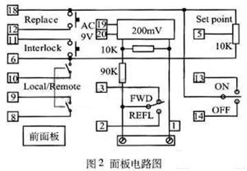

接下来为了实现模拟REMOTE控制功能,进行电路的设计,其电路原理图见图3。
信号是通过15针双排D型插头传输,其中2脚接收反向功率,3脚接收正向功率,4脚、9脚送出RFON信号,5脚送出SET POINT信号,6脚为信号地,7脚为ON返回信号,11、12脚为INFERLOCK信号。

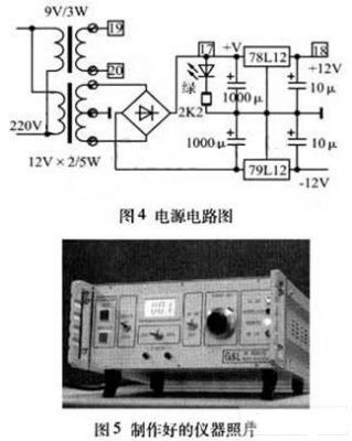

最后,根据电路的要求配上相应的电源,见图4。其中,使用78L12、79L12使得输出电压更稳定。这样一台射频源REMOTE控制功能模拟器就设计完成了。通过电路焊接、装配,最终完成整台仪器的制作,如图5。

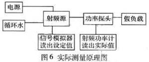

在实际对射频源做检测时,还需要一套射频功率计,通过对设定值和实际值的对比,判定射频源好坏。图6为实际测量时的原理图。
