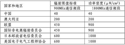

表1 部分国家和组织的公众辐射限值标准

       我国为了控制电磁波对环境的污染、保护人民健康、促进电磁技术发展,制订了《中华人民共和国国家标准环境电磁波卫生标准》《GB9175-88》。通常采用电场强度V/m和功率密度μW/cm2作单位。
       我国政府历来重视社会大众公共安全,并颁布了《电磁辐射防护规定》(GB8702-88)。该规定的电磁辐射限值标准比国际标准要严格许多(见表1,通常用于射频段),并将标准限值确定为40μW/cm2。
       国际上,通常将工频段(即频率50Hz)辐射限值标准取为0.4微特斯拉(μT)。
       从表1可知:我国的公众辐射限值标准仅为40μW/cm2,比国际非电离辐射委员会和欧盟国家标准严格10倍以上,比澳大利亚标准也严格5倍。
