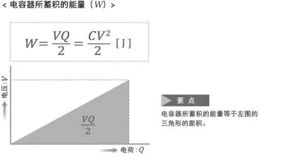

       电容器也被称为蓄电器,顾名思义,就是通过采用大面积的电极构造以及高电容率的电介质,从而能够蓄积大量电荷。 接通电源施加直流电压,则电流瞬间流向导线,对电容器进行充电;当电极间的电位差与电源电压相等,则电流不再流动,充电结束。充放电过程如下图所示。

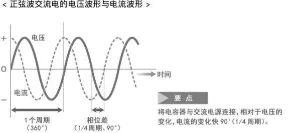

       电容器的电极被电介质阻隔,施加直流电压后,在充电过程中电流瞬间流过导线,但不会流到电介质的内部。即,电容器具有阻断直流的性质。连接交流电源,则电极板周期性地反复进行充电与放电,电场方向也会相应地发生改变。虽然不是在绝缘体内部出现电子移动,但实际上与流过交流电流相同,因此可视为电容器使交流电流通过。相对于通常的电流(传导电流),我们将该电流称为位移电流。

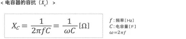

       "阻直流,通交流"是电容器的基本性质。但并非所有交流电都一样通过,通过的阻碍由交流电的频率与电容器的电容量决定。该交流电通过阻碍叫做容抗(XC)。是电容器对交流电的阻抗,单位是欧姆[Ω]。电容器的容抗(XC)以如下公式表示。
