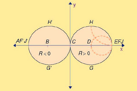

       一个能将含有负实部半边的阻抗平面域压缩为易于处理的尺寸范围的可行方法是生成两个肩并肩的史密斯圆图[6],一个圆图处理含有正实部半边的阻抗域,另一个处理含有负实部半边的阻抗域。这两个肩并肩的史密斯圆图可以帮助工程师一眼就能看到整个阻抗范围。图5 便是这样一个例子。
图5、一个肩并肩的可覆盖整个阻抗平面的史密斯圆图(图形由RF Café2002 提供)
       肩并肩史密斯圆图的生成是通过采用2 个坐标变换来实现的,一个变换是在阻抗平面的右边,即史密斯已经完成了的,另一个在左边,是含有负电阻半边的阻抗平面部分。
       参考图3,可以看出在Y 轴上的点F,G,H 和J 在y 轴上从而组成了阻抗平面2 个半边的边界线。因此,在使用2 个坐标变换来生成2 个史密斯图时,这些点显示在对偶处。例如,对G 来说,产生图6 的对偶点G 和G′。因此这种方法的缺点是在两个图中,每个图的边界存在不连续性。例如,+50jΩ 同时出现在两个史密斯圆图中,它们之间存在一个间隔。
图6、将整个阻抗平面转换为两个肩并肩的圆
       这个问题的解决办法之一是想像出两个背靠背的史密斯圆图,每个史密斯圆图的外边界相重叠。这样一个例子可以想像为将具有正实部的阻抗和具有负实部的史密斯圆图印刷在乒乓球拍的两面。但是从一面变换到另一面时,同样没有一个平滑的过渡。这样一来,设计工程师们就需要反复地将球拍翻来翻去。
