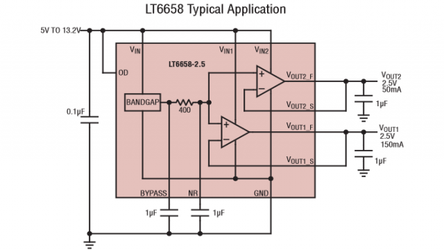

       为了更好地理解 LT6658 的功能及其工作方式,通过图 1 给出了一个典型应用。LT6658 由一个带隙级、一个降噪级和两个输出缓冲器组成。带隙级和两个输出缓冲器单独供电,以提供出色的隔离度。每个输出缓冲器都有一个开尔文检测反馈引脚,以提供最佳负载调节。
5 S0 e+ k3 e  R7 {% F1 l! Y
1LT6658 的典型应用
       降噪级由一个 400W 电阻器组成,还为连接一个外部电容器提供了引脚。这个 RC 网络起到了低通滤波器的作用,限制了带隙级噪声的带宽。外部电容器可以任意大,以将噪声带宽减小到非常低的频率。

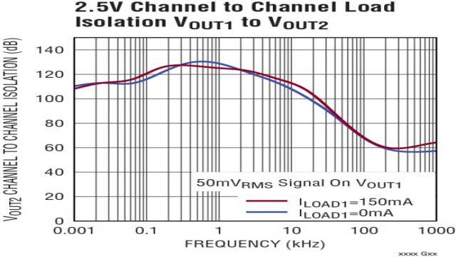

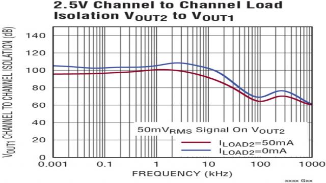

       隔离良好的输出缓冲器抑制来自相邻缓冲器的负载瞬态,对相邻输出产生最小影响。图 2a 和 2b 说明了通道至通道输出隔离。一个输出在 50mVrms 上摆动,所画曲线表示相邻缓冲器中的变化。
9 C& F+ f4 a5 _5 c/ R
           ( 2aVOUT1 VOUT2)           ( 2b VOUT2 VOUT1)
2:通道至通道负载隔离
1 Q6 N* F" @; ^& j. e
2.5V Channel to Channel Load Isolation VOUT1 to VOUT2:2.5V 通道至通道负载隔离,VOUT1 至 VOUT2
VOUT2 CHANNEL TO CHANNEL ISOLATION:VOUT2 通道至通道隔离
50mVRMS Signal On VOUT1:VOUT1 上的 50mVRMS 信号
FREQUENCY:频率

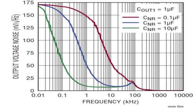

       就数据转换器和其他高精确度应用而言,噪声是一个重要参数。在 NR (降噪) 引脚上增加一个电容器,低噪声 LT6658 的噪声甚至可以变得更低。在 NR 引脚上的电容器与一个内置 400W 电阻器一起,形成了一个低通滤波器。大型电容器降低了滤波器频率,因此降低了总的综合噪声。图 3a 显示,提高 NR 引脚上的电容器值所产生的效果。采用 10μF 电容器时,噪声滚降至大约 7nV/ÖHz。

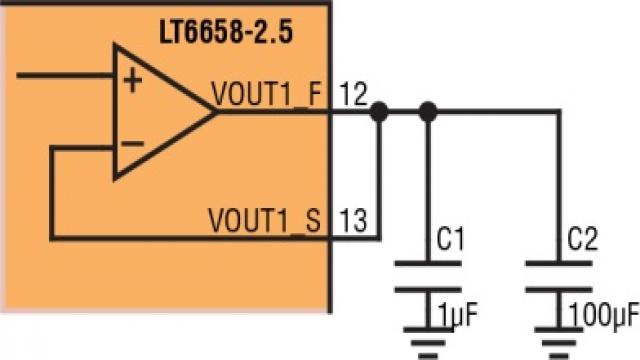

       通过增大输出电容器,噪声可以进一步降低。当 NR 和输出电容器都增大时,输出噪声就可以降至几微伏。使用 1μF 至 50μF 的输出电容器,LT6658 是稳定的。如果并联放置一个 1μF 的陶瓷电容器,那么输出用较大的电容也可以稳定。例如,图 3b 显示了一个 1μF 陶瓷电容器与一个 100μF 聚合铝电容器并联的电路。这种配置在降低噪声带宽时仍然保持稳定。图 3c 说明了不同输出电容值时的噪声响应。在所有这 3 种情况下,都有一个小型 1μF 陶瓷电容器与一个较大的电容器并联。
9 V  K# u/ n6 T: Q( ]
3a                                     3b                                    3c
) X- j) X, n2 q0 t+ s- z1 ]2 @
3:图 3a - 通过提高 CNR 降噪,图 3b 3c - 通过提高输出电容降噪
) E  v# h- [1 R
OUTPUT VOLTAGE NOISE:输出电压噪声
FREQUENCY:频率

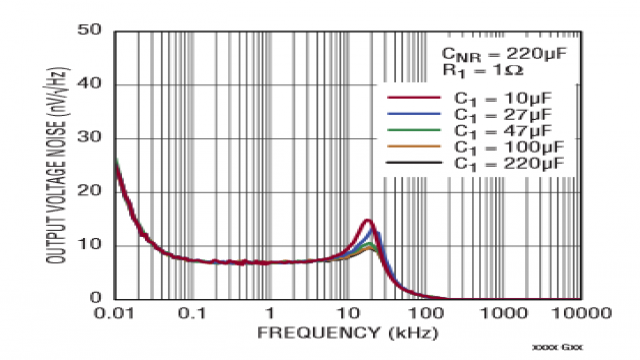

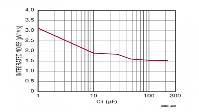

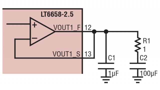

       这种方案的一个缺点是噪声峰值,噪声峰值可能增大总的综合噪声。为了降低噪声峰值,可以插入一个与大型输出电容器串联的 1W 电阻器,如图 4a 所示。输出电压噪声和总的综合噪声分别如图 4b 和 4c 所示。
       图 4a                                    4b                                 4c
" [. T9 f6 P, _* c" Z
4:通过增加一个与 C2 串联的 1W 电阻器降低噪声峰值。图 4a 是电路,图 4b 是输出电压噪声,图 4c 是总的综合噪声 (10Hz 1MHz)
& V4 {2 z8 v% ~9 B; N
FREQUENCY:频率
INTEGRATED NOISE:综合噪声

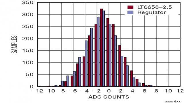

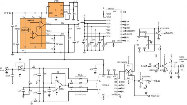

       图 5 所示电路说明的是,LT6658 在为有噪声数字电路供电的同时,还保持为高精确度 ADC 提供一个安静、精确的基准电压。
0 f8 E* _6 s) E
5a
5b
5:有噪声数字测试电路举例 (5a);测试结果条形图 (5b)
' X, f, {! E% _  ]' H! a
Regulator:稳压器
SAMPLES:样本
ADC COUNTS:ADC 计数
       在本应用中,LT6658 或一个单独的稳压器电源为在一个通道上驱动一个有噪声 FPGA 电源 (VCCIO) 和某种混杂逻辑的 3.3V 电源轨供电,并向另一个通道上的 20 位 ADC 之基准输入提供 5V 电源。通过在 LT6658 和稳压器之间切换数字电源,我们可对 LT6658 把一个通道上的数字噪声与驱动 20 位 ADC 之安静基准输入的通道相隔离所能达到的水平进行评估。如图 5b 所示,在 ADC 的输入端上使用一个干净的 DC 电源即可推断噪声。无论是由 LT6658 还是由稳压器电源给FPGA 的 VCCIO 引脚供电,直方图并无明显的不同,这展示了 LT6658 坚固的稳压和隔离性能。
