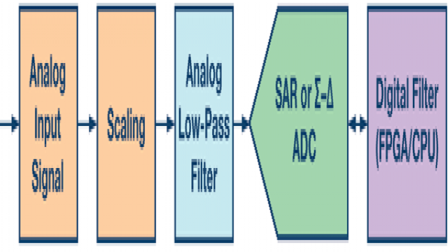

       简介
       精密模数转换器应用广泛,如仪器仪表和测量、电力线继电保护、过程控制、电机控制等。目前,SAR 型ADC 的分辨率可达18 位甚至更高,采样速率为数MSPS;Σ-Δ 型ADC 的分辨率则达到24 位甚至32 位,采样速率为数百kSPS。为了充分利用高性能ADC 而不限制其能力,用户在降低信号链噪声方面(例如实现滤波器)面临的困难越来越多。
       本文讨论在ADC 信号链中实现模拟和数字滤波器以便达到最佳性能所涉及到的设计挑战和考虑。如图1 所示,数据采集信号链可以使用模拟或数字滤波技术,或两者的结合。精密SAR 型和Σ-Δ 型ADC 一般在第一奈奎斯特区进行采样,因此,本文将着重讨论低通滤波器。本文的意图不是讨论低通滤波器的具体设计技术,而是讨论其在ADC 电路中的应用。
图1.一般数据采集信号

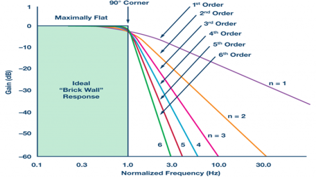

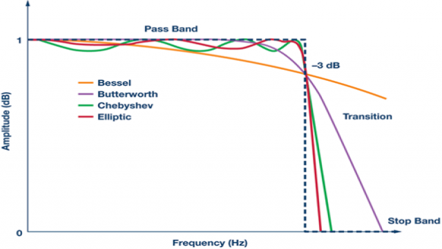

       理想滤波器和实际滤波器
       理想低通滤波器应当具有很陡的过渡带,其通带应具有出色的增益平坦度,如图2 中的砖墙虚线所示。此外,阻带衰减应将任何残余带外信号降低至0。某些常用实际滤波器的响应如图2 中的彩色线条所示。如果通带增益不平坦或有纹波,这种响应可能会影响基频信号。阻带衰减不是无限的,会限制对带外噪声的筛选。过渡带也可能没有陡峭的滚降,导致对截止频率周围的噪声衰减不佳。另外,所有非理想滤波器都会引入相位延迟或群延迟。
图2.理想滤波器与实际滤波器的幅度响应对比

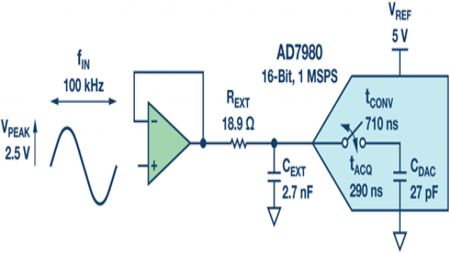

       与ADC 前端接口的RC 抗混叠滤波器的限制
       在Alan Walsh 为Analog Dialogue 杂志撰写的文章"精密SAR 型模数转换器的前端和放大器和RC 滤波器设计" 中,有一个针对AD7980ADC 的RC 滤波器应用示例,如图3 所示。
       算出的RC 滤波器是一个低通滤波器,截止带宽为3.11 MHz。但是,某些设计人员可能会意识到,3.11 MHz 远大于100 kHz 的输入信号频率,因此,该滤波器无法有效降低带外噪声。为实现更高动态范围,可以换用590 Ω 电阻,以获得100 kHz 的 –3 dB 带宽。这种方法主要有两个问题。由于通带中会有更多衰减,对于AD7980 ADC 示例,100 kHz 附近的幅度衰减最高可达30%,因此,信号链精度会大大降低。带宽越小,则建立时间越长,这使得AD7980 的内部采样保持电容无法在指定的采集时间内完成充电,因而无法执行下一次有效转换。这导致ADC 转换精度降低。
       设计人员应当确保ADC 之前的RC 滤波器能在目标采集时间内完全建立。这对需要较大输入电流或具有等效的较小输入阻抗的精密ADC 来说异常重要。某些Σ-Δ 型ADC 在无缓冲输入模式下对输入RC 值的要求最高。可以将具有较大电阻或电容的超窄低通滤波器放在一般具有较大输入阻抗的输入放大器之前。或者可以选择具有极高输入阻抗的ADC,例如ADAS3022其输入阻抗为500 MΩ。
图3.采用16 位1 MSPS ADC AD7980 的RC 滤波器

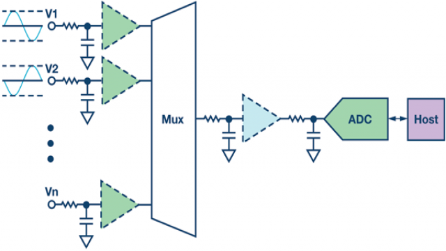

       1. 多路复用采样信号链的滤波器建立时间
       在通道间切换时,多路复用输入信号通常含有较大的阶跃。最差情况下,一个通道处于负满量程,而下一个通道则处于正满量程(见图4)。这种情况下,当多路复用器切换通道时,输入阶跃大小将是ADC 的满量程。
       对于这些通道,可以在多路复用器之后使用一个单通道滤波器,使得设计更简单,成本更低。如上所述,模拟滤波器必定会引入建立时间。每次多路复用器在通道间切换时,该单通道滤波器都必须充电到所选通道的值,因而会限制吞吐速率。为提高吞吐速率,可以在多路复用器之前为每个通道添加一个滤波器,但这样做会提高成本。
图4.多路复用输入信号链
       2. 通带平坦度和过渡带限制与噪声的关系
       遭遇高噪声的应用,尤其是在接近第一奈奎斯特区边缘处发生很高干扰的应用,需要滚降厉害的滤波器。然而,人们已从实际模拟低通滤波器得知:从低频到高频,幅度会滚下来,并有一个过渡带。增加滤波器级数或阶数可以改善带内信号的平坦度,并使过渡带收窄。然而,这些滤波器的设计很复杂,因为它们对增益匹配非常敏感,以至于无法实现数阶的衰减幅度。此外,在信号链中增加任何元件(如电阻或放大器)都会引入带内噪声。
图5.不同阶数的理想巴特沃兹滤波器过渡带

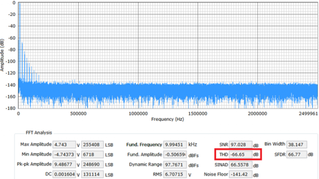

       4.低失真和低噪声应用的元件选择挑战
       对于低谐波失真和低噪声应用,用户必须为信号链设计选择合乎要求的元件。模拟电子元件不是完全线性的,会引起谐波失真。Walsh 的文章中讨论了如何选择低失真放大器和如何计算放大器噪声。放大器等有源元件需要低THD + N,同时也要考虑普通电阻和电容等无源元件的失真和噪声。
       电阻的非线性有两个来源:电压系数和功率系数。根据具体应用,高性能信号链可能需要使用由特定技术制造的电阻,如薄膜或金属电阻。如果选择不当,输入滤波电容可能会造成显著失真。如果成本预算允许,聚苯乙烯和NP0/C0G 陶瓷电容是很好的备选元件,可以改善THD。

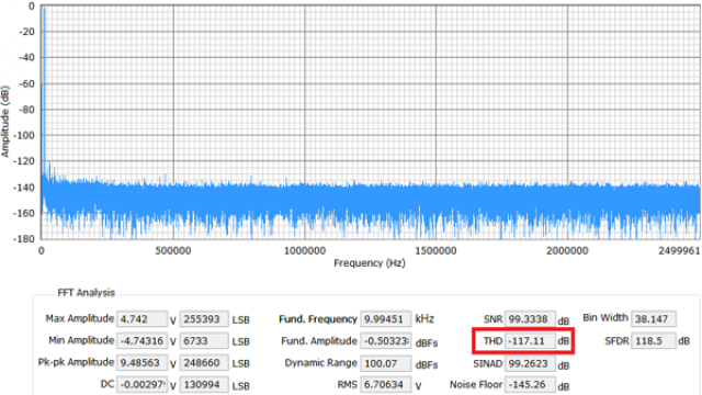

       图6 显示在EVAL-AD7960FMCZ评估板上,NP0 电容和X7R 电容对THD 性能的影响:(a) 显示一个10 kHz 正弦波信号音的频谱,C76 和C77 为1 nF 0603 NP0 电容,而(b) 显示使用1 nF 0603 X7R 电容时的频谱。
(a) 0603 1n
F NP0 电容
(b) 0603 1nF X7R 电容
图6.在EVAL-AD7960FMCZ 评估板上NP0 和X7R 电容对THD 的影响

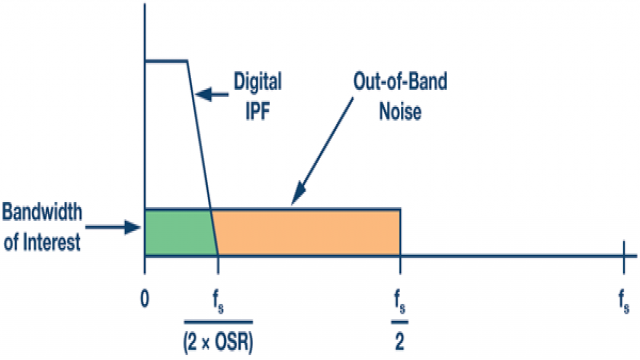

       SAR 型和Σ-Δ 型ADC 正在稳步实现更高的采样速率和输入带宽。以两倍奈奎斯特速率对一个信号过采样,会将ADC 量化噪声能量均匀扩散到两倍频段中。这样便很容易设计数字滤波器来限制数字化信号的频带,然后通过抽取来提供所需的最终采样速率。这种技术可降低带内量化误差并提高ADC SNR。它还能放宽滤波器滚降要求,从而减轻抗混叠滤波器的压力。过采样降低了对滤波器的要求,但需要更高采样速率ADC 和更快的数字处理。
       1. 对ADC 使用过采样速率所取得的实际SNR 改善
       利用过采样和抽取滤波器所取得的SNR 改善,可从N 位ADC 的 理论SNR 求得:SNR = 6.02 ×N + 1.76 dB + 10 ×log10[OSR],OSR = fs/(2 ×BW)。注意:此公式仅适用于只存在量化噪声的理想ADC。

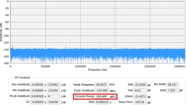

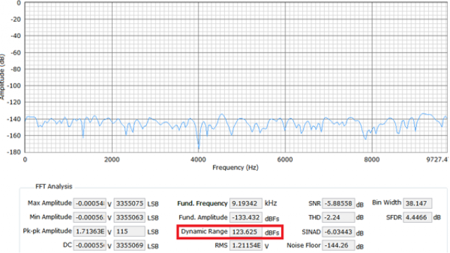

       2. EVAL-AD7960FMCZ 评估板上利用过采样实现的动态改善
       在应用笔记AN-1279 中,256×过采样下18 位AD7960 ADC 的实测动态范围为123 dB。这是用于高性能数据采集信号链,如光谱分析、磁共振成像(MRI)、气相色谱分析、振动、石油/ 天然气勘探和地震系统等。
如图8 所示,与理论SNR 改善幅度计算相比,测得的过采样动态范围低1 dB 至2 dB。原因是来自信号链器件的低频噪声限制了总体动态范围性能。
(a) 无OSR 的动态范围
(b) OSR = 256 的动态范围
图8.OSR 256 时的动态范围改善

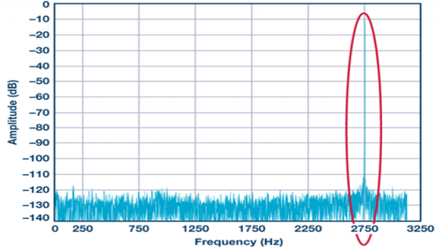

       5.数字滤波器通过抽取避免混叠
       很多文章都讨论过,过采样频率越高,模拟滤波器设计就越容易。当采样速率高于满足奈奎斯特准则所需的速率时,便可使用较简单的模拟滤波器来避免受到极高频率所产生的混叠影响。很难设计一个能够衰减所需频段而不失真的模拟滤波器,但很容易设计一个利用过采样抑制较高频率的模拟滤波器。这样便很容易设计数字滤波器来限制转换信号的频带,然后通过抽取来提供所需的最终采样速率,但又不会丧失所需信息。
       实施抽取之前,需要确保这种重新采样不会引入新的混叠问题。抽取之后,确保输入信号符合奈奎斯特关于采样速率的理论。
       EVAL-AD7606/EVAL-AD7607/EVAL-AD7608EDZ 评估板可以每通道200 kSPS 的速率运行。在下面的测试中,配置其采样速率为6.25 kSPS,过采样比为32。然后,将一个3.5 kHz –6 dBFS 正弦波施加于AD7606。图9 显示2.75 kHz (6.25 kHz –3.5 kHz) 处有一个–10 dBFS 混叠镜像。因此,若ADC 之前没有合格的抗混叠模拟滤波器,当使用过采样时,数字滤波器就可能会因为抽取而引起混叠镜像。应使用模拟抗混叠滤波器来消除这种叠加于模拟信号上的噪声尖峰。
图9.OSR 抽取采样率小于奈奎斯特频率时的混叠
