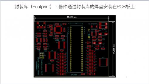

元器件封装是做什么的呢?我们知道物理的电子元器件通过焊盘(PAD)安装在PCB板上,并通过板上的连线(Track)同其它器件进行电信号连接。一个元器件的封装(Footprint)就是通过外形轮廓框定的代表管脚的所有PAD的集合。

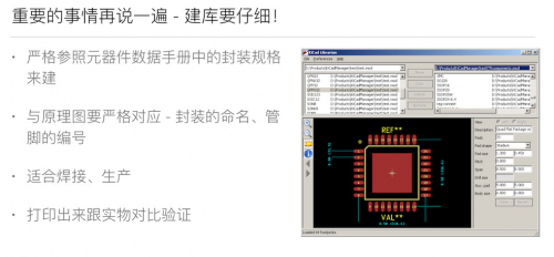

9 U9 r7 l6 K- d1 f1 o虽然构建元器件的封装看起来So Easy,但我还是从4个大的方面强调一下 - 建库一定要仔细。" |2 L  w' O! K6 C* K

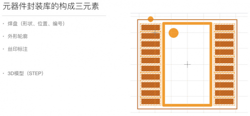

构成一个元器件的封装,主要要注意三个要素:# q( P) k/ I/ p/ |! j& \% k3 j" f

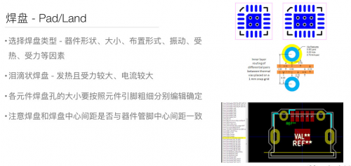

& J/ ^1 v1 O) b8 p0 ^7 |6 B  _焊盘 - 用于器件固定到电路板上并通过连线同其它器件进行信号连接,我们需要根据数据手册画对器件的形状、位置以及焊盘的编号,编号对应着该器件的管脚编号;
+ Q1 I% N5 ]# u% V6 Y6 `8 T: u& Z8 R5 r
元器件封装的外形轮廓是为了告诉设计者该器件占地的面积,在该轮廓以内不能再放置任何器件,否则就会导致冲突;
% B9 d2 ?  @% b4 R. p5 |$ i  M) c/ d+ C3 p; [, ?
我们需要对该器件的关键信息通过丝印进行标注,比如哪个管脚是起始的管脚?器件的极性、方向等等
( a2 h9 A1 \) S1 k3 S- }2 v: `- m: j, n: P# {2 _. J; ~) K
除了以上的三大要素以外,多数CAD软件都加入了3D的数据,根据这些数据设计者可以知道该器件的三维形状,在机电一体设计的时候非常重要。% J% [  S, q* Q" N5 k5 T
