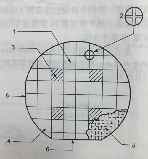

晶圆术语
: N3 ]7 ?+ e5 N; S$ N
0 o$ H  S! ?- \9 M! t! }7 p6 B
1.     芯片、器件、电路、微芯片或条码:所有这些名词指的是在晶圆表面占大部分面积的微芯片图形。
# v# x' _7 B; Q4 G* {
2.     划片线或街区:这些区域是在晶圆上用来分隔不同芯片之间的间隔区。划片线通常是空白的,但有些公司在间隔区内放置对准标记,或测试的结构。
$ M* R2 U! P" M0 z: z# r
3.     工程试验芯片和测试芯片:这些芯片与正式器件芯片或电路芯片不同。它包含特殊的器件和电路模块用于对晶圆生产工艺的电性测试。
. M0 t+ x4 R1 U+ |& f2 R' F
4.     边缘芯片:在晶圆的边缘上的一些掩模残缺不全的芯片而产生的面积损耗。由于单个芯片尺寸增大而造成的更多边缘浪费会由采用更大直径晶圆所弥补。推动半导体工业向更大直径晶圆发展的动力之一就是为了减少边缘芯片所占的面积。
3 w! y  U% H4 F$ P( V4 O% K
5.     晶圆的晶面:图中的剖面标示了器件下面的晶格构造。此图中显示的器件边缘与晶格构造的方向是确定的。
- h' h0 |! p% ~8 }
6.     晶圆定位边/凹槽:例如图示的晶圆有主定位边和副定位边。300mm和450mm直径的晶圆都是用凹槽作为晶格导向的标识。这些定位边和凹槽在一些晶圆生产工艺中还辅助晶圆的套准。
4 f& @+ W; n0 F5 ^5 P$ L5 i  d2 y

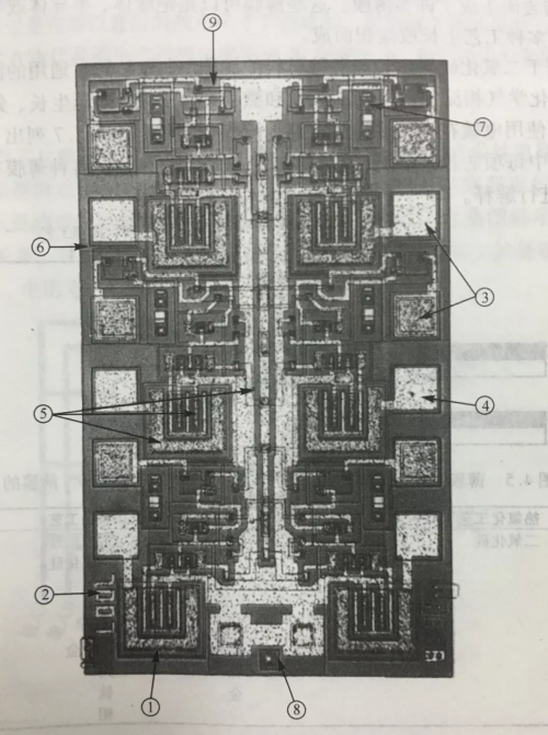

芯片术语
下图是一个中规模(MSI)/双极型集成电路的显微照片。之所以选择这个集成等级,是为了照片上能显示出电路的具体图形。对于更高集成度的电路,它的元件非常小,以至于在整个芯片的显微照片上无法辨认。
) M5 z2 E6 g* l2 R8 P
3 |2 d+ }8 w. \- g. B图中芯片的特性有:
9 V- b+ i( J2 F1 _
1.     双极型晶体管
2.     电路的特定编号
3.     为连接芯片与管壳而备的压焊点
4.     压焊点上的一小块污染物
5.     金属表面导线
6.     划片线(芯片间的分割线)
7.     独立未连接的元件
8.     掩模版对准标记
9.     电阻
