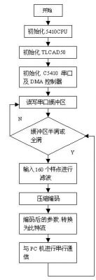

* @& H3 X* S  V整个下位机部分的程序流程图如图4所示,其中滤波部分为一个FIR高通滤波算法。这是因为主要采集的对象为语音信号,而TLC320AD50内部只有一个低通滤波器,可以用于滤除高于3.4kHz的干扰信号,但是对于低于300Hz的干扰则无能为力,所以针对DSP编程设计一个FIR高通滤波器滤除低频干扰。FIR滤波器在数学上可表示为:
式(1)中x(n)为最近的输入信号,x(n-k)为延时了k个取样周期的输入信号,y(n)为时刻t=nT的滤波器输出信号,N为滤波器的阶数。h(k)是第k个延时节的加权值,既滤波器系数,可由MATLAB的kaiserord函数和fir1函数共同算得。从计算结果可以看出,一个N(设N为偶数)阶的FIR滤波器具有系数对称性,从而其输出方程可进一步简写为:1 A+ u- ~3 P& G: L3 k
y(n)=h0[x(k)+x(k-N+1)]+h1[x  Q6 m$ \  W. W; r' ?6 W
(k-1)+x(k-N+2)]+Λ+$ _# ]- e) F1 S2 r
nH/2-1[x(k-N/2+1)+x(k-! s8 b8 C& l- }! S
vN/2)] (2)
* Z# F' y  s1 Z! Y, w$ F根据(2)式可以编写相应程序完成FIR高通滤波。) S. ~) R+ {; d# h
语音压缩部分采用的是非失真的压缩算法。具体为:当有两个以上连续相等的数据时,可以用3字节表示,即前2字节相等表示被压缩的数据值,后1字节表示被重复次数。由于语音信号自身的特点,即冗余度大,这就为此种压缩提供了可能。同样,在解压时,程序读入数据流,当遇到两个相等数据时则重复此数,重复次数由后一个数据决定。& m4 ^) |. k2 q* F" }+ N. {/ d( C' z
