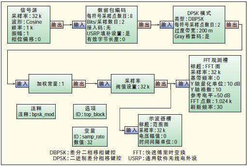

GNU Radio 运行在Linux 系统上。图7 给出了GNU Radio 图形用户接口界面,每一个小模块封装了不同的信号处理功能,而且这些算法功能都是开源的。大部分算法或者信号处理模块是基于C++语言开发的,可读性强,同时也便于用户开发。模块间的通信是利用数据通道完成的,信息采用的是消息队列形式。GNU Radio 结合通用软件无线电外设(USRP)开发板,可以认为是一种SDR 平台,相关人员可以利用这种平台进行一些算法的快速开发和SDR 研究。
图7、GNU Radio 图形用户接口界面

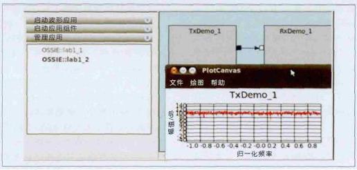

从图8 和图9 以及OSSIE 分配上看出,用户接口软件OSSIE 提供了SDR 架构设计、信号处理代码封装、接口调试、中间模块波形调试等功能,在OSSIE 上开发完整的无线电是相当可行的。基于OSSIE 架构,Prismtech 公司的著名Spectra 系统提供了一个完整的用来开发SCA 兼容波形的操作环境。
图8、OSSIE 用来定义波形的用户接口界面
图9、OSSIE 用来测试和调试用户接口界面

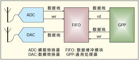

基于GPP 的SDR 结构比较简单,其结构一般如图10 所示,只包括天线、ADC/DAC、数据缓冲模块(FIFO)和GPP。这种架构对于开发人员来说,相当方便和灵活,直接接入个人PC 就可以进行算法开发和测试,但它也存在缺点,如上述所述,延时和数据处理的方式等。
图10、基于GPP 的SDR

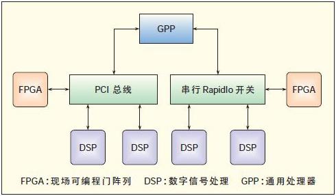

图11 给出了这种结构的互联示意图。这种结构一般对异构器件间的数据交换的性能要求较高,不同器件间通信一般会采用PCIe[12] 接口方式(1.25 Gb/s/1x)和串行高速输入输出(SRIO)接口方式(1.5 Gb/s/1x)。PCI Express 主要用于计算机中芯片间、板卡间的数据传输,也有部分嵌入式市场;RapidIO 主要用于嵌入式系统内芯片间、板间数据传输,其目标就是嵌入式系统内的高性能互联。这种混合SDR 结构,性能上可以充分地利用各种器件的优势,但同时也存在着接口设计复杂和能耗大的问题。
图11、异构器件互联示意

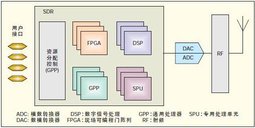

除了上述讨论的SDR 基本结构,也存在多通道SDR,如图12 所示。多通道SDR 旨在多并发用户共享相同的带宽,例如在一种互不兼容无线电模式下的无线电转换,允许不同模式下用户间对话。这种架构最简单的结构就是整合一组独立的SDRs,每一个SDR 支持一个或多个信道,一般的这些SDRs 分别是具有低速率、中速率、高速率处理能力。这种结构除了对多种用户接口、复杂的算法设计、系统设计提出高要求,也对信号处理器(GPP/FPGA/DSP)和射频模块(ADC/DAC/放大器)的性能提出了较高的要求。
图12、多通道SDR

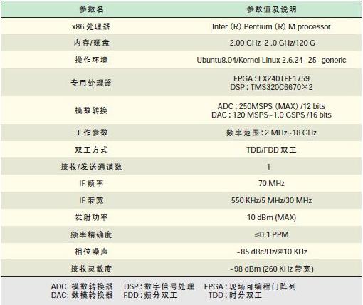

2.3.1 自研平台硬件结构

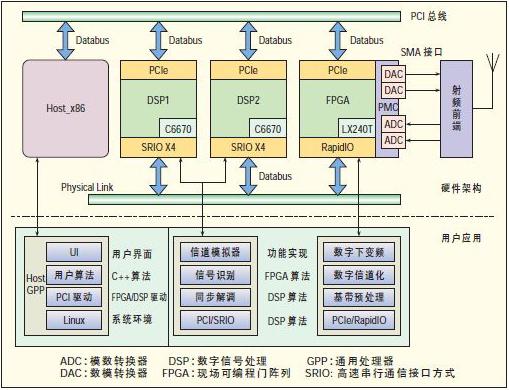

该平台主要包含了GPP、专用处理器(FPGA/DSP)、射频前端、天线等主要部件,如图13 所示。
图13、平台架构及应用
如图13 所示,这种SDR 实现结构利用紧凑型外围组件接口(CPCI)总线将FPGA、DSP、GPP 连接在一起,充分利用了FPGA 高速并行数据流处理能力、DSP 高效算法处理能力、上位机灵活的界面操作能力以及现场可编程能力。更有意义的是平台支持GNU Radio/OSSIE 架构,实验室团队在平台上实现了基于Spectra CX 操作环境的SCA 设计,可以认为它是一套具有SDR 电台研发能力的通用设备。平台主要参数如表1 所示。
表1、自研平台部分参数
