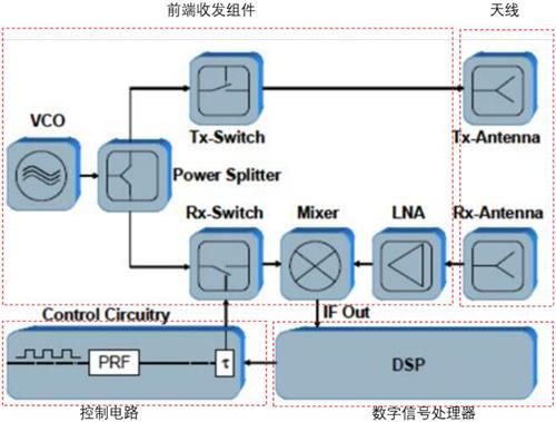

FMCW雷达具有可同时测量多个目标、分辨率较高、信号处理复杂度低、成本低廉、技术成熟等优点,成为目前最常用的车载毫米波雷达,德尔福(Delphi)、电装(Denso)、博世(Bosch)等Tier 1供应商均采用FMCW调制方式。7 f: P2 Q5 |4 C# E5 ]
以FMCW为例(图2),毫米波雷达系统主要包括天线、前端收发组件、数字信号处理器(DSP)和控制电路,其中天线和前端收发组件是毫米波雷达的最核心的硬件部分。以下将分别详细介绍。
7 z2 k: X# I8 p. S; d
' }% P0 R# {' e8 D9 W6 k图2、FMCW雷达系统% {" }6 k$ P+ v6 n" J

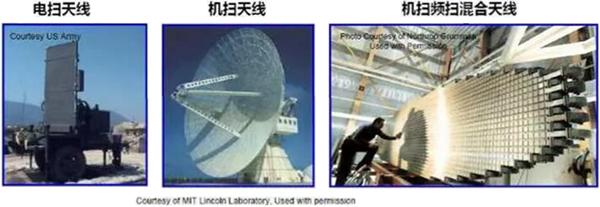

+ I0 P* U# H. g; l天线作为毫米波发射和接收的重要部件,是汽车毫米波雷达有效工作的关键设计之一,同时也影响到毫米波雷达能否赢得市场芳心。如果你路过雷达基站,一定对其庞大的机械扫描天线印象深刻(图3),显然这些天线对于外观和体积要求苛刻的汽车是不适合的。那么毫米波雷达的天线要如何设计?首先,天线的生产要能够大批量且低成本。其次,天线的设计要便于安装在车的头部。同时,天线必须被集成在车内而不能影响汽车的外观。
7 ?* _5 H2 ?( i+ G7 b2 V" m
, [, g0 f; m$ s: M) p图3、不同尺寸与性状的的雷达天线

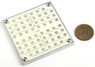

理论和实践证明,当天线的长度为无线电信号波长的1/4时,天线的发射和接收转换效率最高。因此,天线的长度将根据所发射和接收信号的频率或波长来决定。幸运的是,毫米波的波长只有几个毫米,所以毫米波雷达的天线可以做的很小,同时还可以使用多根天线来构成阵列天线,达到窄波束的目的。目前毫米波雷达天线的主流方案是微带阵列,最常见的一种是设计成可集成在PCB板上的“微带贴片天线”,如图4,在PCB板上的ground层上铺几个开路的微带线形成天线。
8 O4 ?7 l7 |2 c3 d. l& y/ h! D8 z. j8 p& E( X/ R$ j5 ^9 i
图4、24GHz毫米波雷达PCB天线
: ]( r' C& c0 k) I0 N* ^
5 B, M, c, K1 v1 T+ L- b- U相比一般的微波天线,这种微带天线具有的优点:(1)体积小,重量轻,低剖面,能与载体(如飞行器)共形;(2)低成本,适合于印刷电路技术大批量生产;(3)电性能多样化,不同设计的微带元,其最大辐射方向可以从边射到端射范围内调整,易于得到各种极化;(4)易集成,能和有源器件、电路集成为统一的组件等。上述优点极大地满足了车载雷达低成本和小体积的需求。
3 s9 @! f3 g& f" b
4 O9 D& w3 |) i0 _当然,由于毫米波的波长较短,电路极易发射色散和产生高次模,而且基板材料的介电常数和损耗随频率的增加也变化非常明显,为了确保电路性能稳定一致,毫米波雷达需要选择介电常数稳定、损耗特性低等高性能的高频PCB基材。车载毫米波雷达市场的扩大,同样也驱动着高频基材及基材生产企业在此市场中的竞争,目前主要的国内外高频PCB基材厂商有:Rogers(美国)、Taconic(美国)、Isola(德国)、生益科技(中国)、沪士(中国)等。! s6 |9 W' }9 ^

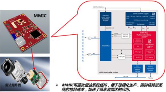

前端收发组件是毫米波雷达的核心射频部分,负责毫米波信号调制、发射、接收以及回波信号的解调。车载雷达要求前端收发组件具有体积小、成本低、稳定性好等特点,最可行方法就是将前端收发组件集成化。目前前端收发组件集成的方法主要有混合微波集成电路(HMIC)和单片微波集成电路(MMIC)两种形式。
* }, k2 ]2 `1 U% a& G$ M* Y, P0 \6 }$ B$ b
HMIC是采用薄膜或厚膜技术,先将微波电路制作在适合传输微波信号的基片(如蓝宝石、石英等),再将分立的有源器件连接、组装起来的集成电路。而MMIC则是采用平面技术,将所有的微波功能电路用半导体工艺制造在砷化镓(GaAs)、锗硅(SiGe)或硅(Si)等半导体芯片上的集成电路。MMIC集成的功能电路主要包括低噪声放大器(LNA)、功率放大器、混频器、上变频器、检波器、调制器、压控振荡器(VCO)、移相器、开关、MMIC收发前端,甚至整个发射/接收(T/R)组件(收发系统)。相比HMIC,显然MMIC大大简化了雷达系统结构,集成度高、成本低且成品率高,更适合于大规模生产。
% c5 `6 l3 {; y8 i& i8 J* g
( H( Y) v* |9 S$ v% o8 j4 O; Z. a- W8 G# g0 M& X1 A! d# b6 y
图5、MMIC组成. R: ~' s& q4 w6 ]& j- F7 {

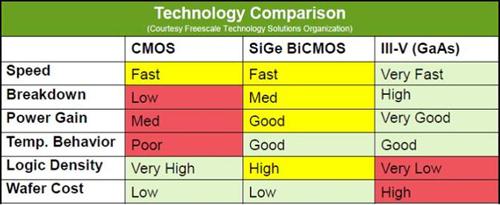

1 b1 {* h. E. @: W早期的MMIC主要采用化合物半导体工艺,如砷化镓(GaAs)、磷化铟(InP)等。化合物半导体具有大的禁带宽度、高的电子迁移率和击穿场强等优点,但缺点是集成度不高且价格昂贵。所以,近十几年来低成本、集成度高的硅基(CMOS、SiGe BiCMOS等)MMIC发展迅速。图6对这几种MMIC工艺技术的性能进行了对比。
5 X7 L' b" v! @  l! O3 A
. N: M0 N; ?' O
1 f+ m4 {% ~  i0 D5 W7 n; z8 k图6、不同工艺技术的MMIC性能对比
8 D# s0 J. e" h- H6 O* \4 {) K: Y8 O
目前大多数毫米波雷达前端MMIC基于SiGe BiCMOS技术,SiGe高频特性良好,材料安全性佳,导热性好,而且制程成熟,整合度较高,成本较低的优势。不过SiGe MMIC大都是分立式的,即发射器、接收器和处理组件均为独立单元,这使得其设计过程十分复杂,并且整体方案体积庞大。正如文章开头所说,一辆自动驾驶汽车最终需要有10多个雷达传感器,如果采用SiGe传感器,空间上的限制使得其“难堪重任”。所以,成本更低、产业链更成熟的CMOS工艺将成为“中意”的选择。利用CMOS工艺,不仅可将MMIC做得更小,甚至可以与微控制单元(MCU)和数字信号处理(DSP)集成在一起,实现更高的集成度。所以这不仅能显著地降低系统尺寸、功率和成本,还能嵌入更多的功能。! g( h, H" p& `* c1 G

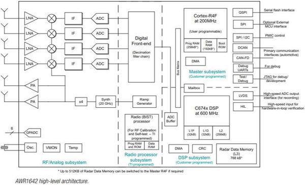

虽然CMOS雷达面临速度和低频噪声等问题,随着深亚微米和纳米工艺的不断发展,硅基工艺特征尺寸不断减小,栅长的缩短弥补了电子迁移率的不足,从而使得晶体管的截止频率和最大振荡频率不断提高,这使得CMOS工艺在毫米波雷达应用方面不断地取得突破。例如,恩智浦(NXP)和德州仪器(TI)陆续推出了基于CMOS工艺的毫米波雷达芯片,其中NXP率先将MCU集成进入了其RF CMOS收发器中。在今年德州仪器(TI)宣称其集成前端MMIC、DSP和MCU单芯片雷达解决方案(AWR1642)已实现了大规模量产,相比于传统的24GHz方案,其外形尺寸缩小33%、功耗减少50%、范围精度提高10倍以上,且整体方案成本更低。
: Z: J/ _( _1 }9 A4 p# p
! \' t0 F" k7 ^7 @& ^7 P% o5 x
0 w2 |3 M+ p6 |  p/ \+ X, ?/ h! c图7、德州仪器(TI)AWR1642毫米波雷达芯片的高级架构框图
