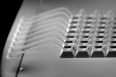

       将LED粘合后,采用键合线完成互连。高密度、高频率的LED矩阵格式要求LED采用金属线进行互连。尽管有多种引线键合方法,如球形焊和楔形焊,试验数据表明采用球形焊接机进行的链状焊互连可获得最好结果。对于标准的球形/针脚焊,先形成球形,再将引线拉至针脚处键合,形成LED的互连。链形键合是球形 /针脚焊的变体,针脚并不是终端,在其上又进行了线圈-针脚复合,以完成链式引线键合组。图3显示了利用引线键合机进行链式焊接,设置一个球-线弧-中间针脚-线弧-中间针脚-线弧。最后是一个线弧针脚,随后在每个终端针脚上形成一个球形针脚保证连接。这并不是全新的技术,但通过材料选择和软件工具对其做出了进一步开发。链形焊使得产率更高,因为它形成标准球形焊不必要形成无空气球体。此外由于链形焊针脚图形,存在的光闭塞会较少,并且拉力测试结果证明它具有更好的拉拔强度。
       具有安全连接的链状焊
图3 具有安全连接的链状焊

       在LED密集的区域中必须精确放置键合线,这种连接拥有稳定的线弧形状,由于较大的热扰动,连接强度还应足够强,以承受机械冲击和应力。封装工艺中有三个步骤很关键。第一个步骤是高度精确地取放芯片,以在LED的几何公差范围内实现矩阵式LED应用。第二,有必要应用脉冲加热控制批共晶回流芯片粘合工艺进行组装生产、LED保护以及较好的热导性,同时提供高质量和低风险性能。第三,链式连接为所有的LED提供极好的的阵列电气和机械连接。
