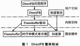

2.1 DirectFB的整体框架
DirectFB必须通过Linux下Framebuffer驱动来访问硬件设备,它在Framebuffer的基础上提供了图形设备的加速、输入设备处理提取、透明窗口和多重显示层的功能。另外DirectFB设计之初就充分考虑了嵌入式系统的固有特性,体积小巧,资源消耗低。作为嵌入式系统中强大的图形处理库,DirectFB成为Linux下一代处理的一个新标准(CELF AVG1.0标准)。图1是DirectFB的整体框架。

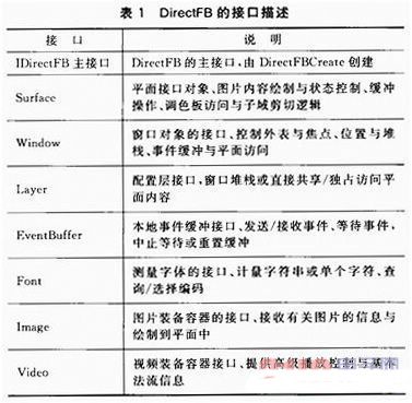

" I$ Y" B6 B: a) S2.2 DirectFB接口描述
DirectFB提供了一套C接口来方便用户进行界面开发,例如IDirectFBSurface接口提供了对于文本、BILT、画线以及画矩形的操作。IDir ectFBFont接口提供了对字体的操作,而IDirectFBVideo接口提供了对多媒体进行播放控制的操作。表1对DirectFB接口进行了详细的描述。# h- b% P: z4 v) i- R: n

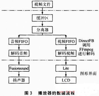

③FFmpegInput函数。该函数管理将对解码出的音视频包送入各自的FIFO队列,同时设置了一些标志位来管理FIFO队列,例如音视频队列当前的状态,当用户拖动进度条进行偏移时用户需要有一个拖动标志位,拖动的长度用来重新计算播放时间。
④FFmpegVideo以及FFmpegAudio函数。这两个函数主要用于播放音频流和数据流,同时有一些用于音视频的同步控制。
⑤FFmpeg_PlayTo函数。该函数是给用户提供的接口函数,该接口函数在DirectFB中为PlayTo。在函数中,PlayTo同时启动了3个线程,这3个线程分别调用了FFmpegInpuIt、FFmpegVideo、FFmpegAudio函数,用于将将音视频送入FIFO队列,从FIFO队列取出数据并播放。
播放器的数据流程如图3所示。音视频处理过程是同步进行的。) W- j( b' F# C/ B; _8 [

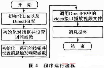

3.3 播放器的流程
程序运行流程如图4所示。程序首先初始化Lite以及DirectFB库,然后初始化对话框并设置回调函数;接下来初始化一系列的按钮,例如播放、暂停、快进、声音、放大、缩小等,并设置消息触发响应函数。接着调用DirectFB接口中的video接口播放视频文件,然后会进入消息循环,来响应用户各种各样的按键消息。

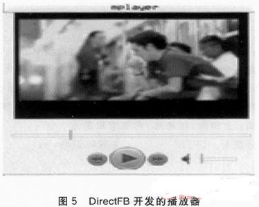

4 实验结果
在本实验中,采用TI公司OMAP-L138处理器、64M的内存开发板做实验,内存占用约为5M左右。通过内核设置,将CPU的主频设置为300 MHz,播放器在运行期间CPU的占用率为70%,播放画面十分流畅。DirectFB开发的播放器如图5所示。
