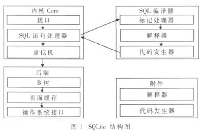

1.1 SQLite数据库结构
+ }0 \7 e! V; E
6 D, Y% K3 G# C
SQLite数据库结构图如图1所示。

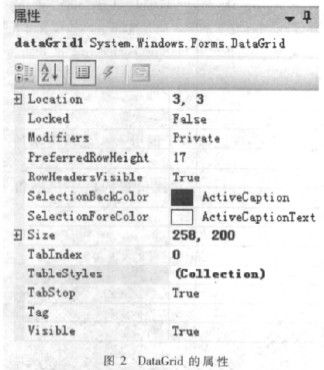

4.1 Wince中显示数据的控件DataGrid及其属性
3 j* A5 g. m/ y1 n4 W
: o( Z. q& t4 X/ {( ^
DataGrid控件实际上是一个固定的列集合,每一列的行数都是不确定的,可以看作一个用来显示数据的网格。它的网格是看不见的,只有建立了数据表,才能看到其中每一行和每一列的具体内容,如果一个单元格的文本太长,就不能在单元格中全部显示。但是在Wince系统中显示数据的控件只有这一个,所以不能完全显示数据这一问题正是本设计所要解决的。图2显示了DataGrid在Wince中的属性。

(5)数据库至此建成,由于插入的时间单元格不能完全显示,因此需要通过对图2中标注有灰色背景的TableStyles进行设置[7]。如:

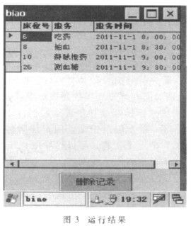

上面是对表中第一列进行的宽度设置主要是对DataGridTableStyle中列的格式进行设置,这就解决了显示文本过长的问题。第二列设置80,第三列设置了170,在Wince中运行的结果。如图3所示。

DataGrid在应用于基于Wince的Windows mobile[7]智能设备时,主要针对DataGridTableStyle属性进行设置[8]。根据应用于Windows mobile的原理对基于Wince的ARM9的嵌入式设备中建数据库还是行不通。对其列的属性进行操作设置仍然改变不了列的宽度,所以这种路径行不通。试了很多种方法,最后通过软件编程进行设置,得到了图3的结果。比较DataGridTableStyl进行设置与软件设置发现,问题在于表的MappingName与列的MappingName设置时,必须对应才能实现修改功能。用DataGridTableStyle设置,如果列的MappingName与数据库中的建表的列不对应,则映射不存在,从而找不到网格去显示数据,更无法对数据的列宽进行操作。所以通过软件编程,可以对建在缓存区域中的每一张表中所有的列进行操作,解决文本过长不能完全显示的问题。
