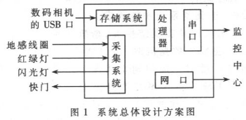

闯红灯是造成交通事故的主要原因之一。本电子交警系统的主要功能就是抓拍、处理机动车闯红灯现象,这是现代城市交通监控系统的重要组成部分。目前,由于机动车闯红灯的相关信息还没有实时地接入网络,违章车辆的受理、罚款、办结等后期管理存在着很大的滞后性。因此,本系统采用了基于嵌入式web的方案,保证了系统的实时性,高精度数码相机的使用弥补了CCD摄像机清晰度不足的缺陷。取得了较好的应用效果。
; s, ^7 ^" o- c! T
1 设计方案
1 ~# w) e9 g6 n! k# n/ L) u% y
图1为系统总体设计方案。
