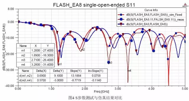

对于单个端口,只存在一组S参数即S11,一般又称为单端S参数。开路S参数虽然只用了一个端口,但是对于PCB走线而言,单端开路S参数却包含了许多重要信息:如信号频域反射情况、信号延时程度、介质损耗程度、特性阻抗稳定性情况等。如下图:
& B/ v) r  E# W# D" o& B. O9 a' S
& Q' L1 K  t) t0 m" ~( B9 @
上图中蓝色三角形图为软件自带FR4参数的仿真结果,棕色圆点图为测试结果,红色方块图为对FR4参数进行修正后的仿真结果,可以看到仿真结果和测试结果在4GHz以下都可以吻合的很好。但是高频(2.8GHz~5GHz)幅值存在一定的偏差,并且试验值略大于仿真值,也就是说试验中信号反射比仿真更严重,受实验操作以及接口条件等因素的影响,这种偏差是符合现实情况的。

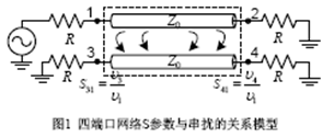

与双端口类似,对于两条点对点信号线(含参考平面),共有四个端口,对应的S参数将达到 个,这时将出现多模S参数、混合模S参数等概念,常应用于差分对分析,限于本文篇幅,这里不作详细介绍。
对于信号完整性,最关心的四端口S参数是S31和S41(如下图所示),与其相对应的是信号完整性问题中的近端串扰(NEXT)和远端串扰(FEXT),为了控制信号串扰水平,通常要求将S31、S41的幅值限制在合理范围内。
由于S参数是一个比值,并且一定在-1到1之间,为了使S参数表述更清晰,在实际中通常将其转化为dB单位形式: 。通常在未做特殊说明的情况下,S参数均以dB形式表示。
