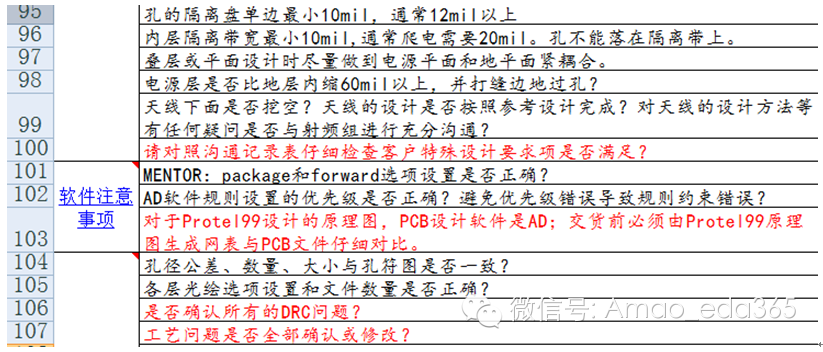

QA说大就类似:质量管理方法中的六西格玛、ISO质量管理等等。这些属于较专业的“高大上”范畴,但不管怎么“高大上”最终都要体现在每个领域所对应每条检查项的执行层面上。如PCB设计QA项涉及到的:设计、制造及加工三个环节的检查项。下图1列出我们对PCB设计检查时所常用的CHECKLIST表。
  P' Z5 A) p* P9 X
图1  PCB设计常用CHECKLIST检查项

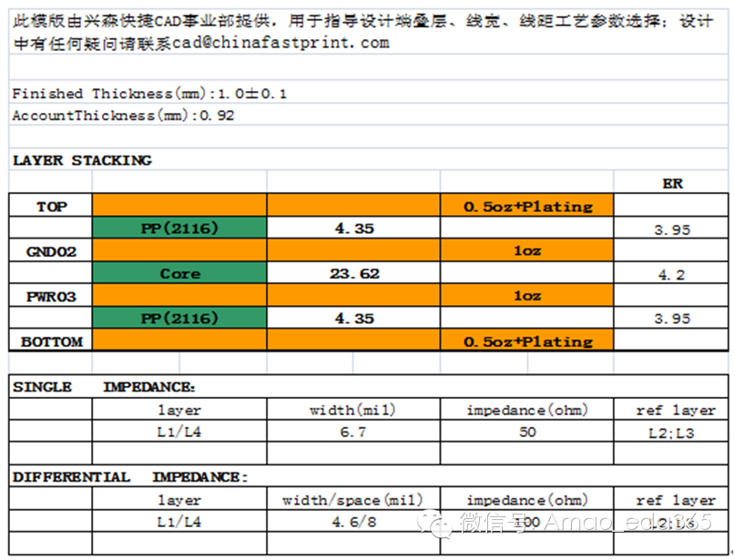

QA过程不能看成只对PCB设计文件按CHECKLIST逐个进行检查,做深、做广后还与PCB生产的数据有很大的关系。拿层叠来说,由于关系到板材库存量及成本等诸多问题(这些数据一般人难以实时获取),一般工程师设计的叠层在不同的PCB制造厂生产时不一定是最优的,这反而成了基于PCB加工厂的PCB DESIGN HOUSE所具有的独特优势。下表1某工厂建议的四层PCB叠层示例表。
表1 四层PCB层叠示例

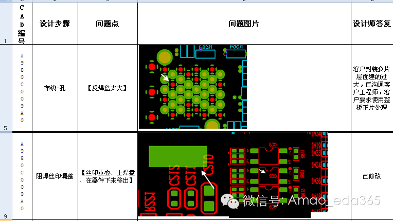

我们也有一套与“某很NB公司”相似的光绘检查系统,加入实时加工端数据后更有自身的特点。下图是我们对PCB设计文件通过检查系统后的检查结果样例。
8 j- p/ e; E4 }
图2  PCB设计文件经过检查系统后的结果

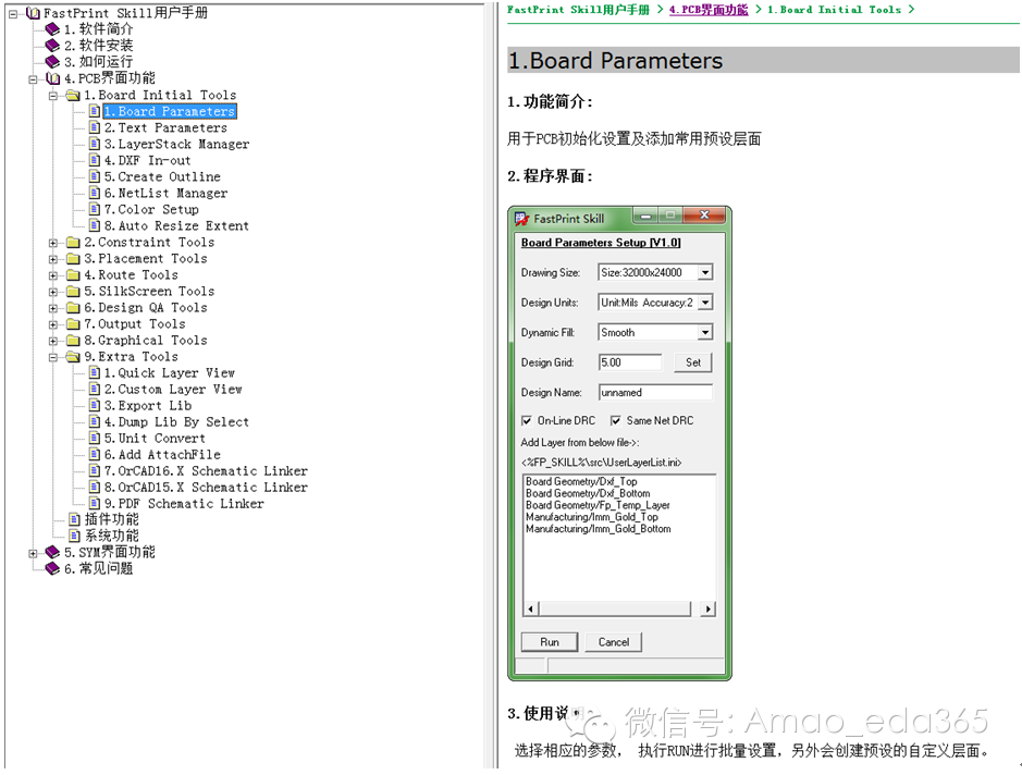

b)     招式2:开发专门SKILL程序辅助检查
比较有成就感的是我们专业团队开发出的上百个SKILL功能,大大提高了PCB设计检查效率及保证了设计质量。
下图是已开发完成的SKILL功能。
图3  已开发的SKILL功能1 z3 Z* D6 @! z# K, V) I4 P$ A

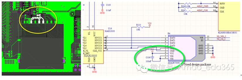

4.1       CASE1:SD卡缺少电源
图中是某客户提供的项目在最后投板前的检查环节,发现SD没有电源供电。
图5  SD卡电源没接

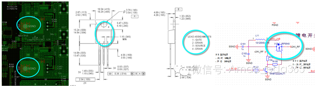

4.2   CASE2:散热焊盘处理问题
例中散热焊盘不确定,被随意接地,可能会导致短路问题,需要与客户进一步确认。
图6  散热焊盘处理问题; `0 e. L0 f2 j- z  M0 [

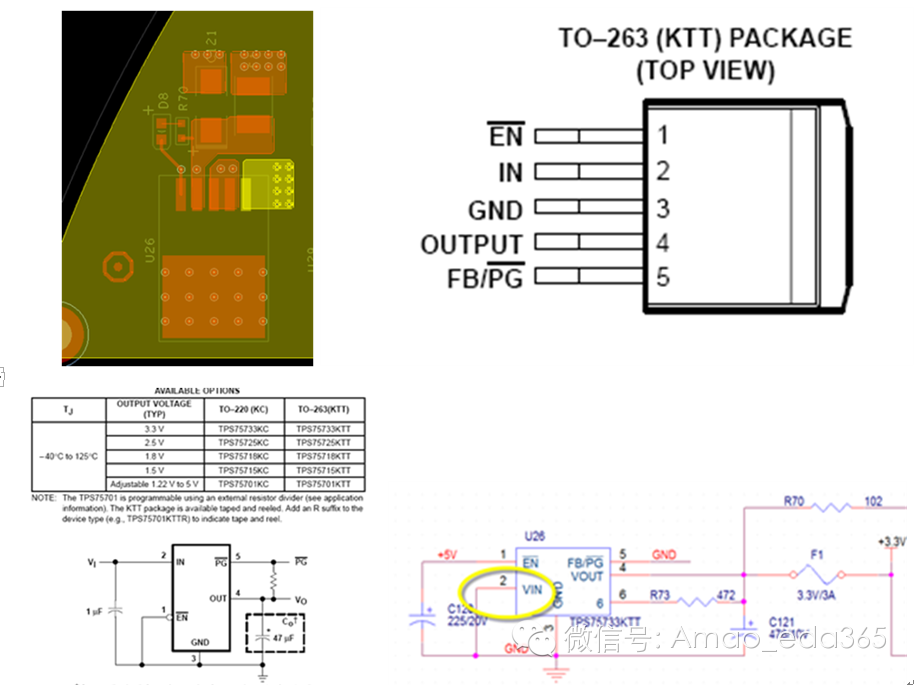

4.3    CASE3:电源输入管脚接地
例中,原理图很可疑,需要与客户进一步确认。
图7  MOS管输入管脚接地
