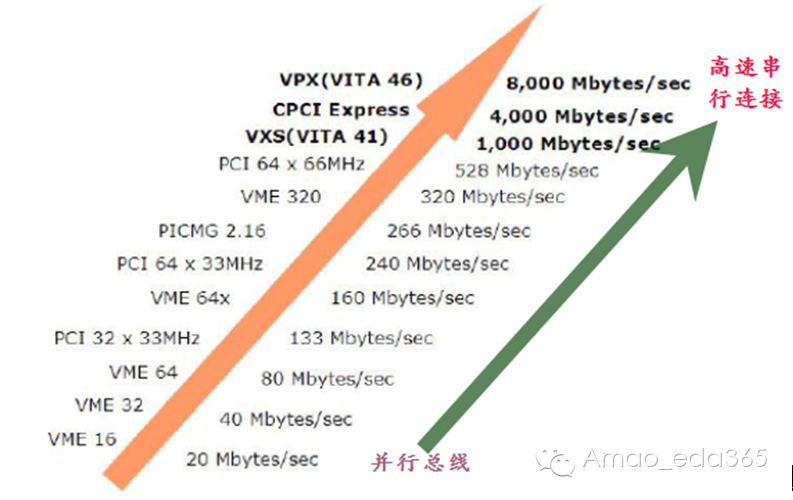

VPX总线采用高速串行总线技术替代了VME总线的并行总线技术。VPX总线引入了目前最新串行总线技术,例如:RapidIO、PCI-Express和万兆以太网等,支持更高的背板带宽。VPX核心交换可以提供32对差分对,每对差分对理论上可以提供10Gbps的数据交换能力,一个VPX模块理论上最高可以提供8GByte/s的数据交换能力。
VPX总线发展历程如下图所示

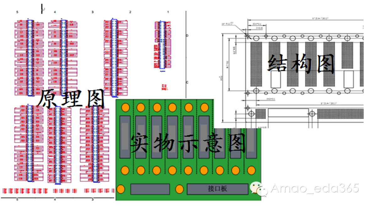

客户提供的材料不多,中间免不了细化需求的沟通过程,提供的主要材料是:
0 ]" _9 H9 {7 v+ ^" V4 x1 L% H2 S
图3 客户提供的数据
由于是背板的一站式设计,产品的原理图、结构、板材选取、PCB LAYOUT设计、高速信号设计、PCB加工(这个背板都是压接连接器不需要SMT过程)、质量的控制等环节全部由我们完成。唯一遗憾的是信号最高速率只需跑到3.125Gps,我们储备的25G技术没机会在这个项目充分体现,因此各位看官请你不要鄙视我使用“牛刀小用”这种说法了。

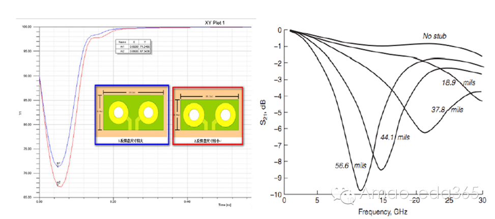

对于3.125Gbps的高速信号细节处理包括:孔的anti pad及stub优化等。下图为Antipad的优化及Stub对信号的影响程度的示图。
9 }% M) S7 I% E; r( m; z8 z! t
图5 高速信号细节优化

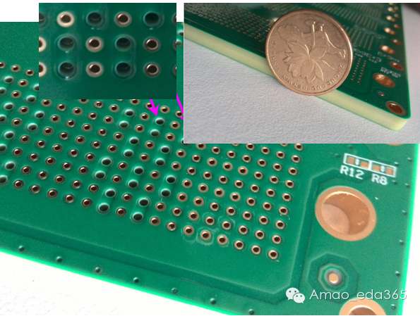

年前终于投板,进度符合预期,过完年后拿到了PCB板,目测加工细节方面还不错,下图为一些如back drill方面的加工细节。
; P4 g6 |' f8 @; z" n' q
, K$ W# F% F7 f. Z8 x8 e/ q
图6 BACK DRILL加工细节

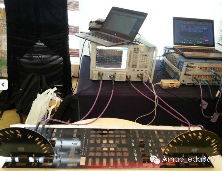

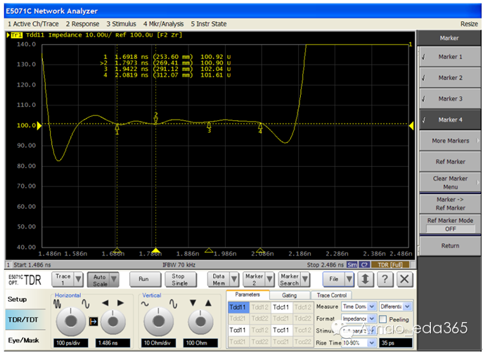

单板目测还不错,工厂在出厂前都经过了TDR测试只有合格的才发货。对于提供的一站式的服务,我们再用VNA进行一次DOUBLE CHECK,测试结果符合预期,测试结果如下图所示,最后成品发给客户(由于此背板只有压接连接器,不需要SMT工序)。
1 V" }" a* V0 O* P图7 VNA阻抗测试结果

作者: 薛定谔的猫    时间: 2015-5-11 00:14
弱弱的问VNA右面那个仪器是什么。。
