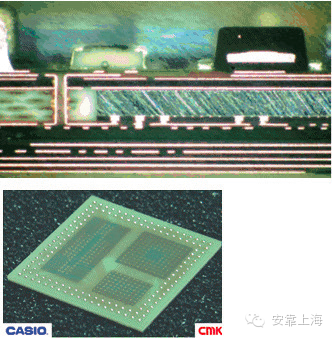

芯片嵌入式的定义是将一颗被动元件或一颗集成电路芯片植入有机线路板的内层或植入模块或芯片封装内部,使其看起来就像埋入完成的结构中,而不是置于其结构的上部或下部。图1是一个芯片嵌入式模块的例子。主动芯片嵌入式的优势包括小型化,电热性能提高,异质芯片集成,可能的成本降低和对原始设备制造商(OEM)来说更简单的供应链管理。
芯片嵌入式技术已经存在多年。被动元件如去耦电容常常被嵌入多层基板中。这些嵌入的去耦元件在线路板电源和地平面之间提供电容以减少高速数字电路封装中的切换噪声。虽然没有被动芯片嵌入那样普遍,主动芯片嵌入正快速成长。这是因为嵌入技术的提高,更好的良率,同时,半导体工业的发展对异质芯片的集成有了更多的要求。主动芯片嵌入的例子包括扇出型晶圆级封装(FO-WLP),如飞思卡尔(Freescale)的重分布芯片封装(RCP)和英飞凌(Infineon)的嵌入式晶圆级球阵列(eWLB)。另外一种受欢迎的嵌入方式是将主动芯片嵌入多层线路板之间。多层板的嵌入技术包括Imbera的集成模块板(IMB)和AT&S的元件嵌入式封装(ECPR)。此外,多个研究项目和咨询机构对众多主动芯片嵌入式的相应技术和供应链问题进行了研究,这些项目和机构包括欧洲的芯片隐行项目,HERMES咨询, 和Casio & CMK EWLP 咨询,它们共同的目标是开发低成本的芯片嵌入式技术,并将其工业化。
9 l9 h& O' N9 t! R
图1 芯片嵌入式结构(由Casio/CMK提供)

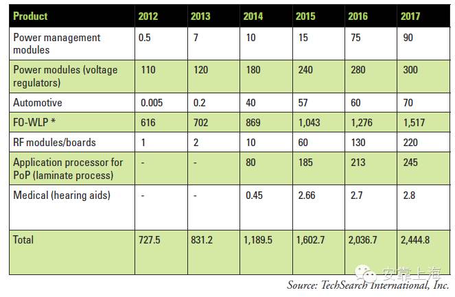

传统上,使用标准或先进的有机基板的多芯片粘贴方式局限于二维平面内,并用于多芯片模块(MCM)开发。而这种二维技术最先进的技术平台(2.5D TSV)有碍于高成本和不成熟的供应链而不能广泛应用。芯片嵌入式技术为在3D结构中集成异质芯片提供了一个有效的替换途径。由于成本效益高,它对消费类应用也颇具吸引力。事实上,集成芯片供应商(IDM)和芯片设计公司(fabless)都计划大规模成长芯片嵌入类产品,特别是在移动应用领域。图2是TechSearch 国际咨询对主动芯片嵌入类市场的预测。
% _& {2 k4 C: ~3 I- w3 M
图2 芯片嵌入式市场预测(每年百万颗)
注释:上述FO-WLP 包括基带,射频和电源管理芯片(主要是二维结构)

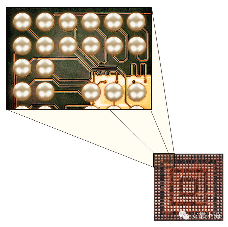

4.2.1 扇出型晶圆级封装 (FO-WLP)
在FO-WLP的生产中,第一步是将切割后的芯片置于晶圆持盘(carrier)中。这种工序叫做“芯片-先置”方法。在芯片放置之后,封装结构将在芯片周围形成,并重新形成塑封了的晶圆。“芯片-先置”的优势在于省略了芯片粘贴的回流步骤,因为扇出电路直接在芯片互联点焊盘上形成。这种流程的劣势是任何良率的损失都是合格芯片的损耗。图3展示了一个FO-WLP封装。
+ b3 v9 J# M! ~* C& `: D; T; h  T% N
图3 典型FO-WLP结构

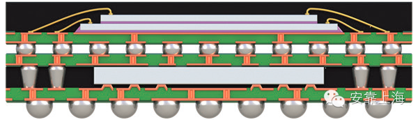

4.3 封装叠加封装(PoP)
上述三种制造方法都可以支持封装叠加封装形式(PoP)。封装叠加的技术重点在于上部封装体和下部封装体之间的互联方式,以获得最大的互联密度。上下部封装体之间的互联可以是标准的JEDEC PoP 所定义的模式,或者是由客户定义的互联点扇入(Fan-In)模式。图6所示是扇入型PoP(Fan-In PoP)的例子。
图6 Fan-InPoP

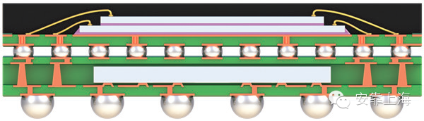

4.5 真正的系统级封装
芯片嵌入技术正在驱动真正的系统级封装(SiP)的实现,使SiP发挥更大作用而不只是典型的多芯片模块。SiP技术的优势在于,它可以将不同技术组合在一起,从而在封装体内形成高度集成的系统,并充分优化封装体的成本,尺寸,和性能。这种集成通过减小电路长度,提高尺寸公差要求,和加强减噪来获得更高性能的产品。但是,高度系统集成也要求更综合的系统设计战略,这需要所涉及的价值链上的公司在更早的阶段开始合作,特别是同SiP封装厂商的合作。
对外包加工半导体封装测试(OSATs)供应商来说,高度系统集成导致了更多的封装形式,这要求封装更有灵活性,易于成本控制和有更高的组装良率。为了平衡这些因素,解决方案之一是在型板状态下(at panel level)用“Die-Mid”制造流程进行芯片嵌入。Amkor Technology 正在开发这项技术。应用先进的基板制造工艺,这种芯片嵌入流程可灵活地用于制造各类专用电路互联,并具有高良率的潜力。同时,多层板中的嵌入式芯片提供顶侧互联点,可以实现SiP异质芯片的集成。图7所示为一个集成嵌入式逻辑芯片和存储芯片的结构应用。
图7 应用多层板嵌入式芯片的PoP(逻辑芯片和叠加的存储芯片)

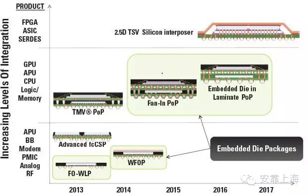

5 长期路线图
针对先进的移动应用,半导体工业继续对芯片封装技术提出更高的要求。异质集成正驱动封装技术进步以提供更薄型,更高性价比,和可升级的封装方式。图8展示了如何用芯片嵌入式封装技术来满足路线图的要求。
图8 先进封装集成路线图
如图8底部所示,FO-WLP和WFOP芯片嵌入技术可以很好地服务于二维应用(单芯片或多芯片模块结构)。应用举例包括应用处理器,基带处理器,电源管理芯片,和组合芯片。这些封装通常含有一层或两层的增层(build-up)电路,从成本和可靠性角度优化了这些二维嵌入技术。
如图8中部所示,多层板芯片嵌入技术是实现三维PoP应用的最好方式,如逻辑加存储集成结构。扇入型PoP和多层板芯片嵌入PoP可以在其芯片嵌入结构之上制造高密度互联阵列,从而可以用传统SMT(表面贴片技术)方法将另一个独立封装体组装于其上。常用的PoP结构是将应用处理芯片嵌入底部封装体中而将存储封装体置于上部。这种方式允许来自不同供应商的存储芯片的采购,从而简化供应链流程。
最后,图8上部标出2.5D TSV技术。它使用了带金属过孔的硅基板,目标市场是高端封装产品,如FPGAs, ASICs和需要高密度互联存储的产品。虽然2.5D TSV产品成本很高,但在无法用有机基板芯片嵌入技术实现的高密度系统集成设计中,却可能是最佳解决方案。
