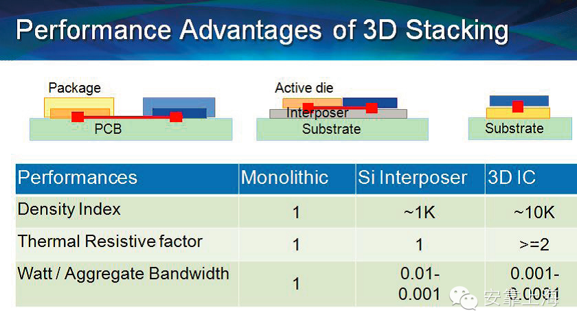

在信号完整性上,使用硅基板实现主动芯片的互联相比使用传统基板材料,性能优越许多。事实上,硅基板让我们可以换一种方式去思考SoC和SiP的平衡问题。2.5D封装提供硅级别的互联密度,并且由于主动硅芯片之间连接线路缩短,信号延迟极大减小。此外,由于I/O驱动可以设计成硅对硅(Si-Si)的直接连通,从而减少了焦耳热损耗,芯片功耗也随之降低。2.5D封装还具有快速进入市场的优越性,这是因为3D芯片在设计,生产和封装上都需要较长的周期。图1是叠加芯片性能优越性在互联密度指数,热阻和功耗上的比较,包括独立封装,2.5D封装,和3D 封装三种形式。
图1  三种多芯片叠加方式在连点密度,热阻和功耗上的比较

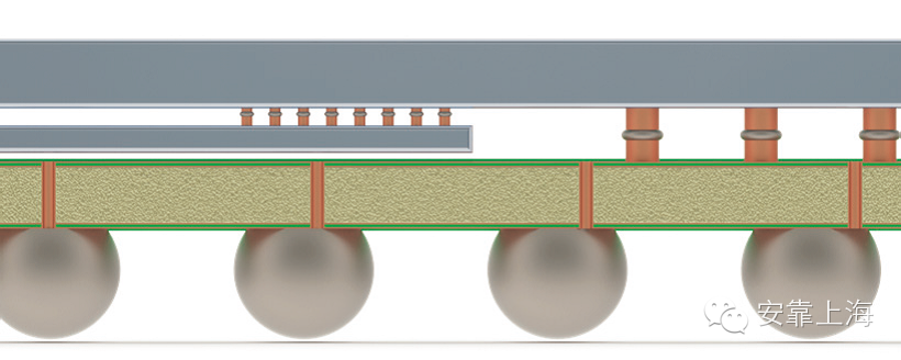

“面对面”封装技术是裸片叠加(CoC)的一种。无需使用穿硅孔(TSV),两颗裸芯片通过铜柱微凸块,面对面地将相应电路紧密相连。作为母体,其中一颗芯片必须足够大,使得它与基板的倒装连接点可以置于芯片周边,而作为子体的小芯片可以置于中间。子体芯片和它的铜柱微凸块的总体高度必须小于母体倒装凸块回流后的高度,并使子芯片和基板表面有足够的间隙。图2是这种封装结构的一个例子,即Amkor的POSSUMTM(袋式)封装。
图2 无需TSV的面对面裸片叠加封装(POSSUMTM),母芯片通过倒装焊锡凸块或铜柱与BGA基板相连,而子芯片通过铜柱微凸块与母芯片相连
这种封装形式的关键是无需TSV或硅基板,而只用铜柱微凸块将两颗主动芯片直接互联。事实上,这种封装形式应用现有成熟的倒装基板及组装技术。它提供了几乎所有3D IC叠加的优势:堆叠芯片直接互联,减少信号延迟,提高信号质量,并比2.5D的结构更省功耗。POSSUMTM封装尺寸减小而Z方向上的厚度并不增加。集成成本远少于2.5D叠加方式。面对面的倒装结构还消除了因在主动芯片中使用TSV而导致的复杂设计和相应的较高生产成本。

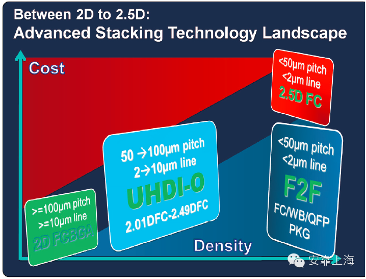

随着I/O互联密度的的增加,封装成本也随之增加。图4用左下角的典型2D倒装BGA
(FCBGA)作为基准点,其互联间距为100um,互联线宽为10um(只有在硅片上才能实现)。随着互联间距和线宽的减小,封装成本增加。当使用超高互联密度(UHDI-O)的封装时,互联间距减至50um;而使用2.5D硅基板封装更可以使互联间距小于50um。这个互联密度增加的趋势也带来了成本的增加。与这个趋势相背离的是面对面的封装形式。无论是倒装(flip chip)的还是引线(wire bonding)的封装方式,在同样互联密度的情况下,成本却得到降低。

图4  随着互联密度增加的封装成本趋势

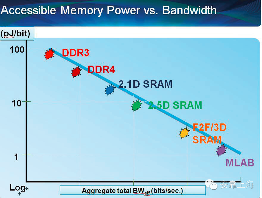

因为系统吞吐量需求和工作存储带宽的增加,存储能耗问题开始变大。图5比较了不同的存储方案下每个I/O互联信道的转换能耗。它显示了面对面SRAM的叠加形式在能耗和带宽上与3DIC叠加性能相近。
图5 模拟数据显示SRAM到FPGA的面对面叠加与用TSV的3D叠加具有相同的能耗和带宽(MLAB是指嵌入式存储或SOC设计)
