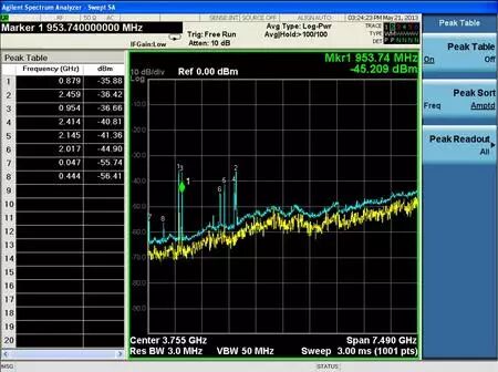

  首先找了一个比较稳定的辐射信号做比较。上次为了带回家使用,选了手持频谱仪N9342C。这次在办公室,就可以选个功能和性能更好的台式频谱仪N9000A了。谁叫咱家仪器多呢,怎么也得得瑟一下啊,嘻嘻~
  嗯,先来看看办公室里的电磁辐射信号大小吧。有的信号是时有时无的,所以我们得用最大保持的功能先抓一下信号。晕啊~不测不知道~一测吓一跳!公司里的辐射比家里高了好几个量级啊~楼顶直放站装的太多了哦。顺便说一下,左边列表里面比较大的信号包括GSM,CDMA, WCDMA基站信号以及Wi-Fi信号~~

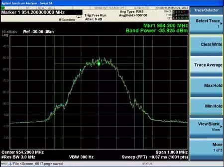

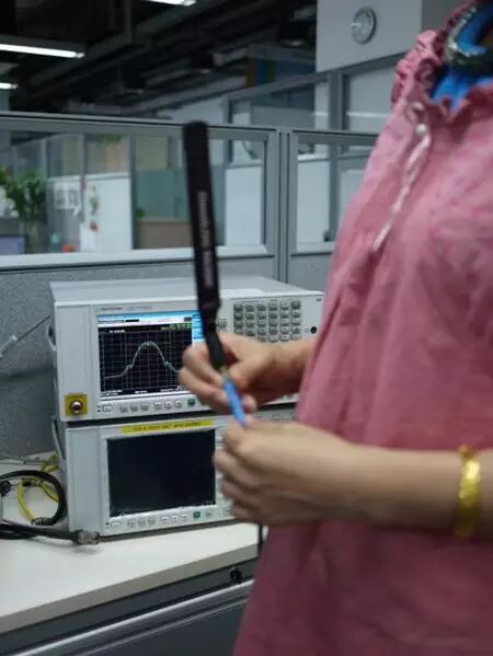

  好吧,选了个比较稳定的954 MHz GSM信号来测测防辐射服。请了个模特真是大美女~可惜不是我~呜呜。为了让测试结果更好比较,还专门叮嘱了美女模特保持了天线的方向和位置基本不变。
  先来个在防辐射服外的测试。
, Q9 }+ ?5 P! B
1 W) H' d; @, ~2 x* m. [* k
  信号测出来大约是-35 dBm (dB 毫瓦)。不算小了。看了两条轨迹线,一会可以比较直观的对比。
( t$ [3 q  d7 `* j6 }6 a2 a

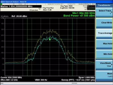

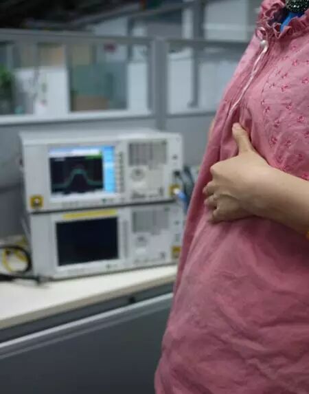

嗯嗯,现在来看看把天线放到防辐射里面的情况
9 z( T, p$ }& H, ]  k) ?
! @/ E0 S* s4 D9 F5 E) B 可以看到把天线放到防辐射服里面信号还是有明显变化哟~减小了12 dB左右,也就是十几倍。没有厂商宣传的那么厉害。更不会达到手机无法接通的地步。

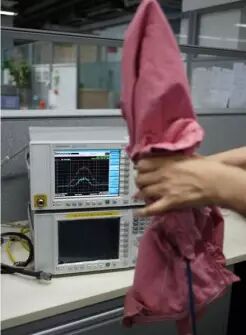

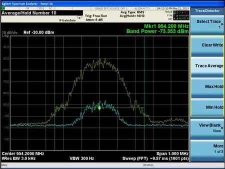

接着进行下一个试验,用防辐射服把天线裹得严严实实。
0 o8 i% y! R( d3 P, M7 p
/ c! L" j0 d# d& q% O# S. l" y- L- K4 E  _5 Y
) J6 i3 t0 \7 K) [2 a; ~
捂得越严实,信号就越小。 最好的情况,可以减小超过50个dB, 也就是10万倍。这个时候手机肯定就是没有信号的啦~~但是孕妇也有人权啊,穿衣服不是裹粽子,哪可能这么严实呢?
& K* G+ |6 ^& M
* q) J4 R1 r; v3 }- J" [
根据今天的测试结果来看,菲菲认为CCTV砖家说的关于防辐射服会增加辐射的观点是不太靠谱的。反射或者谐振,在这种非封闭的防辐射服内效果应该不会那么明显。又做了几个试验,只有在金属材质天线和防辐射服接触时,有时候会出现测试结果偏大,估计那个时候金属天线碰到了防辐射服里面的金属丝了吧~~但是这和正常穿着防辐射服的情况应该不符合~~
