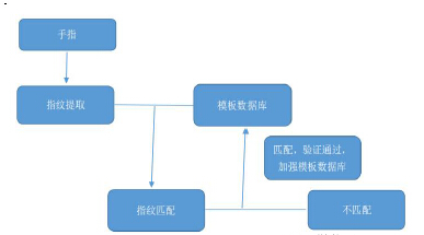

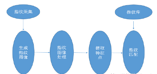

  一个典型的指纹识别系统应该包括:指纹识别Sensor+特征提取/匹配模块+特征模板库+应用软件。而指纹的匹配可分为两步,首先是提取待验证的指纹的特征,然后将其和指纹模板库中的模板指纹进行相似度比较,从而判断两个指纹图像是否来自同一手指。

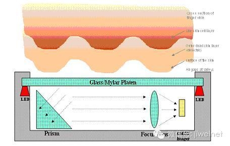

  光学识别
  光学识别是较早的指纹识别技术。基于光学发射装置发射的光线,射到手指上再反射回机器以获取数据,并对比资料库看是否一致。光学识别只能到达皮肤的表皮层,而不能到达真皮层,而且受手指表面是否干净影响较大。

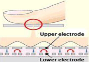

  电容传感器
  电容传感器识别是利用一定间隔的安装的两个电容,利用指纹的凹凸,在手指滑过指纹检测仪器时接通或断开两个电容的电流以检测指纹资料。电容传感器对手指的干净要求还是比较高,而且传感器表面使用硅材料,比较容易损坏。
  以技术面来看,电容式指纹辨识技术的供应为Authentec、Validity、FingerPrint Cards AB(FPC)等,Authentec被苹果买下,Validity也被Synaptics收购。电容式指纹传感器也是现在应用最普遍的技术。

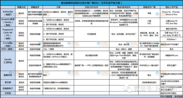

  全 球指纹识别方案厂商较多,但是涉及手机、平板电脑的厂商还比较少,在iphone 5S 以后,一批国外老牌指纹识别方案厂商迅速切入。与此同时,国内触控IC厂商也迅速投入到该领域的研发。目前已经有个别厂商已出样。以下是手机中国联盟编辑 根据公开信息整理的主流手机指纹识别方案厂商的发展状况。
  1.AuthenTec:
  简介:AuthenTec 是世界领先的PC、无线设备以及访问控制市场指纹认证传感器和解决方案的提供商。2012年7月27日,苹果以3.56亿美元收购 AuthenTec。
  现状:全 球最大的感应性指纹识别传感器最大供应商,产品仅应用在苹果产品中,不向同行业(手机、平板等消费电子产品)提供技术和产品。目前iPhone 5S、iphone6等采用基于电容和无线射频的半导体传感器,与iPhone手机Home键结合,最上层为蓝宝石盖板。由台积电完成晶圆代工——台湾精 材、晶方科技完成晶圆级封装——日月光负责后续封装与测试以及SiP模组制作。(技术见下文iphone 5S 详解分析。)
  客户:苹果收购以后,其指纹识别产品在手机、平板领域仅向苹果提供。不再向同行业提供,不过对于银行安全、管理系统等可以提供。
苹果iphone 5S 采用AuthenTec蓝宝石按压式方案
  2.Synaptics新思(Validity):
  简介:Synaptics总部在美国,成立于1986年。全球领先的移动计算、通信和娱乐设备人机界面交互开发解决方案设计制造公司。2013年10月,Synaptics公司以2.55亿美元的价格收购了生物ID识别公司Validity,正式宣布进军指纹识别领域。
  现状:目 前Synaptics滑动式与按压式都有,采用有源电容式硅成像传感器。三星与HTC采用其产品。对于公司未来技术发展方向,今年初 Synaptics公司高管称,正在计划推出的指纹传感器产品,并不会像苹果iPhone那样只能在Home键上识别,而是将其隐藏在Android或 Windows Phone系统手机的玻璃面板屏幕下方。 由台湾南茂和泰林负责系统封装与测试。
  客户:Synaptics的客户最大是三星,主要产品有三星Galaxy S5 等,与手机Home键结合,滑动式方案。此外,HTC One Max也采用Synaptics,置于与手机后盖,也是滑动式方案。
三星 Galaxy S5 采用Validity滑动式,置于Home 键方案
3.Fingerprint Cards AB(FPC)
  简介:指纹卡公司(FPC)总部在瑞典哥德堡,并在纳斯达克上市(FING B)。致力于开发、生产和销售生物识别元件和技术,帮助通过分析和比对个人独特的指纹确认用户的身份。
  现 状:曾 推出全球首个面向使用安卓 (Android) 的智能手机和平板电脑的电容式触摸指纹传感器 FPC1020。FPC指纹传感器采用了自己独特的HSPA(高灵敏度像素放大器)技术,允许传感器每个像素单元能检测到非常微弱的信号)。目前已见方案 最多的厂商,早起合作包括金立、vivo等,近期与华为合作mate 7 是最新产品。特点是技术成熟,合作伙伴多。由中芯国际等提供封装技术支持。
  客 户:FPC目前客户较多,说明方案成熟,目前有泛泰、富士通、金立、康佳、华为、VIVO 等都采用其技术。三种方案:1.与手机Home键结合,滑动式。典型例子“康佳凡高V981”。2.置于手机后盖,滑动式。典型例子“泛泰 Vega LTE-A”、“vivo xplay 3S” 、“金立 T1”。3.置于手机后盖,按压式。典型例子“华为Mate 7”。
华为Mate 7 采用FPC 按压式,置于手机后盖方案
  4.CrucialTec
  简介:CrucialTec韩国企业,世界最大光学触控键生产商。
  现 状:今 年初,CrucialTe总裁宣布,公司成功研究出一种全新的玻璃陶瓷材料可以应用于指纹传感器。这种新材料其耐用性是现有高强度玻璃陶瓷材料的两 倍,达到8H硬度,接近蓝宝石玻璃的9H硬度,但是价格要低很多。计划在今年现半年能量产。更早之前传闻三星曾考虑引入Galaxy S5。
  客户:传与三星洽谈,应用在三星Galaxy S5,但因该公司产能无法满足三星需求而夭折。
  5. IDEX
  简 介:IDEX是一家挪威的专门从事指纹识别和成像技术的生物识别科技公司。成立于1996年。2013年公司在美国开设了两间办事处,分别位于加州硅谷和 波士顿马萨诸塞。Idex主要为身份证、银行卡、门禁控制和移动设备提供指纹传感器,生物识别软件以及其它安全解决方案。
  现状:拥有滑动式电容传感器专利,其产品已经广泛使用在门禁、信息安全等领域,暂未了解到智能手机案例。
  客户:暂未了解到智能手机或平板案例。
  6. Goodix汇顶科技
  简介:汇顶科技成立于2002年,2006年开始进军触控行业。视MTK唯一战略合作伙伴,两者关系密切,MTK战略投资汇顶。
  现状:汇顶是目前大陆指纹识别方案公司唯一有样机公开的公司。今年连续发布两套方案。
  2014年 5月15日,正式对外推出适用于移动设备的触摸式指纹识别芯片。采用按压式蓝宝石方案(与iphone 5S 基本一致),基于电容触摸的原理。消息称,封装伙伴硕贝德或长电科技。
  2014 年9月12日,发布指纹识别与触控一体化技术--IFS。它有别于传统的模块式指纹传感器,手机厂商无需在手机前面板或者后壳上开孔放入指纹传感器模块, 而是将指纹传感器隐藏于TP面板之下,该技术并不改变手机原有设计的ID风格,也无需改变用户使用习惯。从开发原理上看,IFS技术既可支持玻璃面板,又 可支持蓝宝石面板。
  汇顶IFS技术方案样机,Home键完好,指纹识别置于下方
  客户:据悉,汇顶目前与国内主流手机厂商都有接触。有消息称,魅族MX4 Pro 采用汇顶,蓝宝石按压式指纹识别方案。对于指纹识别与触控一体化技术—IFS技术方案,汇顶表示今年内导入1~2家大客户,明年Q1量产。
  7:敦泰
  简 介:敦 泰于2005年由数名来自美国硅谷IC业界的资深华人专家在美国注册成立,并于2006年迁址回亚洲,在深圳及台湾设立了研发及工程服务中心。 2007年开始投入并逐渐全面专注于电容式触摸屏控制芯片的设计研发、制造及销售,是一家具有全球影响力的华人IC设计公司。
  现状: 据 敦泰高管介绍,敦泰的指纹识别采用基于软件无线电的高灵敏检测技术,与AuthenTec,FPC,Validity等芯片原理不同,敦泰采用了大量通 信领域信道技术,完全不同的原理,更好的性能,也不存在相关行业的专利问题。目前滑动式和按压式的系列产品样品,正确明年初量产。
  客户:暂未了解到智能手机或平板案例。
  8:思立微
  简介:上海思立微电子科技有限公司,位于上海浦东张江高科技园区,由多名硅谷归国高级技术及管理人员组成核心团队,于2010年10月创立。专注于多点电容触控IC芯片的研发和销售。
  现状: 2014年5月份发布国内首颗按压式指纹识别芯片GSL6162。这颗芯片是主动电容形式实现,能支持蓝宝石和镀膜两种方案,而且通过提供整体解决方案,便于下游方案商和终端厂商的导入。配合Home按键使用。
  客户:暂未了解到智能手机或平板案例。
  9:迈瑞微电子
  简介及现状:在指纹门锁市场商用化获得成功,采用该架构的指纹芯片成功经验,结合按压式与滑动式的不同特点,在手机指纹技术上,创新设计了采样滑动比对按压复合式技术。应用于手机的指纹芯片即将推出小批量试产
  客户:暂未了解到智能手机或平板案例。
  10.比亚迪
  简介及现状:比亚迪进入指纹识别领域的消息是去年12月曝光的,当时比亚迪高管给出的信息为:“预计在明年5、6月份可以上市,当然也不排除时间会提前。”但是,目前手机中国联盟并没有找到更多产品信息。
  以上总结了涉足指纹识别的10个公司的基本情况,实际上正处研发阶段的公司更多,由于没有信息披露和产品推出,这里就不在列举。

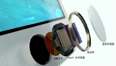

  iPhone5s 的Touch ID指纹传感器被放置在Home键,这个用户与iPhone自然而然频频接触的地方。按钮表面由激光切割的蓝宝石水晶制成,可精确聚焦手指,保护传感器; 该传感器会识别和记录指纹信息。按钮周围是不锈钢环,用于监测手指,激活传感器和改善信噪比。随后,软件将读取指纹信息,查找匹配指纹来解锁手机。

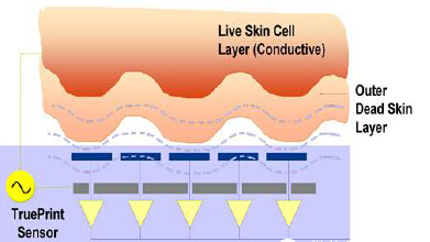

  指纹传感器部分:iPhone 5S采用了一种基于电容和无线射频的半导体传感器,为指纹读取做了两层验证。
  第一层,借助了一个指纹电容传感识别器。手指构成电容的一极,另一边一个硅的传感器阵列构成电容另一极,通过人体带有的微电场与电容传感器间形成微电流,指纹的波峰波谷与感应器之间的距离形成电容高低差,从而描绘整个接触面的指纹图像。
  第二层,Touch ID还引入了无线射频。射频技术是将一个低频的射频信号发射到真皮层。因为人体细胞液是导电的,读取真皮层的电场分布而获得整个真皮层最真皮层。因为人体 细胞液是导电的,读取真皮层的电场分布而获得整个真皮层最精确的图像。Touch ID外面有一个驱动环,由它将射频信号发射出来,然后蓝宝石片下面的感应组件读取从真皮层反射回来的信号,形成一幅指纹图像。
  算法部分: 苹果采用的AuthenTec公司的算法,在指纹验证过程,获得指纹扫描图像后,能够360°全方位的与数据库进行判断比对。当新的指纹图像与数据库样本 指纹互相匹配成功,该图像便用于加强和完善数据库的样本信息,这种算法所形成的指纹模板异常强大,能够在各种角度成功识别指纹。
  封装部分:之前的电容式指纹识别装置一直没有一种合适的材料能涂在指纹传感器表面来保护其硅传感器阵列。由于电场很微弱,需要手指和传感器保持较近的距离,因此 保护层不能太厚。在经过一段时间的使用以后保护层就会磨损,导致识别失败,此外手指上经常会有油脂,盐分和沙粒,加上潮气和温度,成为保护层杀手。苹果用 来保护传感器的保护层,就是蓝宝石水晶。苹果发明了一种将指纹传感器的硅芯片和遮档板集成模塑为一体的技术,封装结构可以保护传感器芯片和遮挡板,特别是 允许保持一个比已知的所有设计更小的距离。苹果这项技术可以把蓝宝石的厚度减小到1mm,从而应用在Home键上,用来保护传感器。

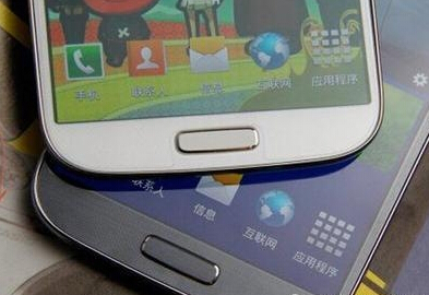

  三星Galaxy S5 指纹识别分析:
  三星Galaxy S5 采用了Validity 滑动式指纹识别技术。
  Galaxy S5 的指纹识别传感器跟苹果一样集成在Home键下,手指通过向下以一定的速度划过识别区后被Home键上的传感器感应并识别,实现安全和加密。解锁菜单设置过程也和iphone5s类似。
  在测试后发现,三星Galaxy S5 滑动式指纹识别必须从上向下滑动,才可识别。而同类似的按压式没有角度限制,随意按压即可识别。消息称,三星如此落后与苹果,最直接的原因是拥有相关专利的Authentec被苹果收购。
