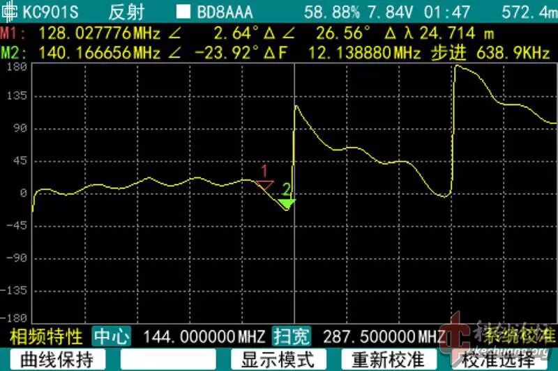

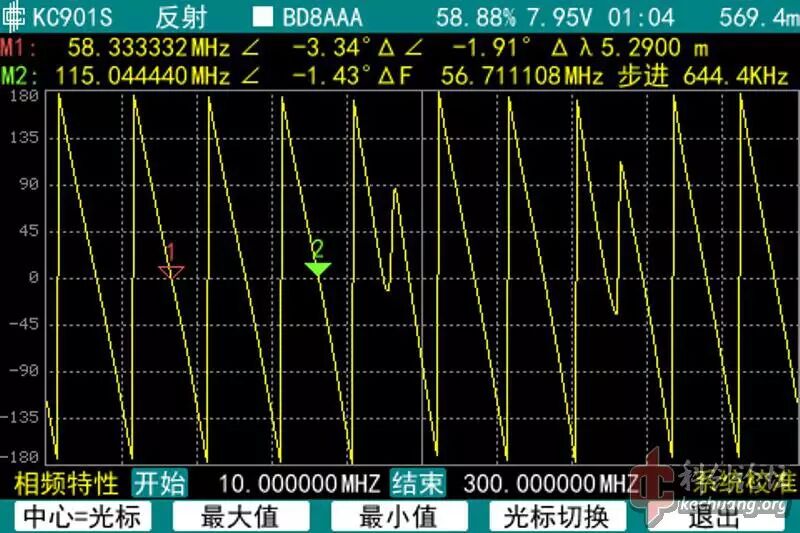

首先看相位,测馈线电长度。如果有条件把馈线从天线上取下最好,如果不能取下,找远离天线谐振点的频率来读取就行了,这里测得馈线电长度约5.29米。

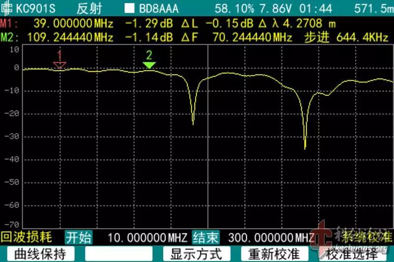

如果要求严格的话,可以再测出馈线的损耗。如果能用双端口法最好,如果不方便,也可以用单端口,取损耗的较小处,这里测得约1.1dB@109MHz。

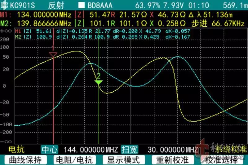

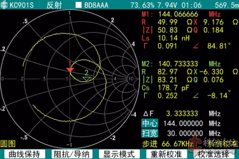

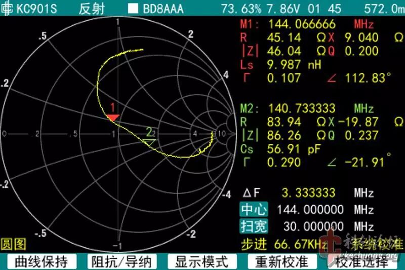

然后我们先看看假设不消除馈线影响,得到什么结果(天线是144MHz的)
这是圆图
这是阻抗
如果不牢记“有馈线则不准”原则,很容易被上述错误的数据欺骗。

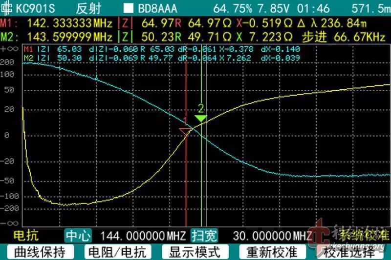

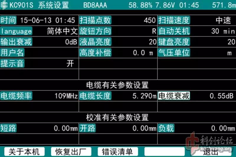

现在我们来把馈线消掉。首先把刚才测得的馈线电长度和损耗(回损的二分之一)告诉仪器
然后得到基本正确的测量结果。
这是修正以后的相位
这是修正以后的圆图
这是修正以后的阻抗
差别很大吧!如果按照没有修正的结果来调试天线,就有可能南辕北辙了。
