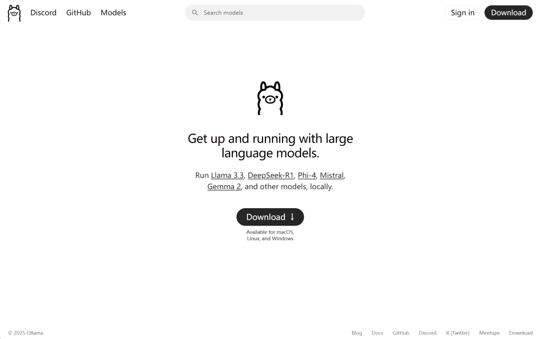

(图片来自Ollama)

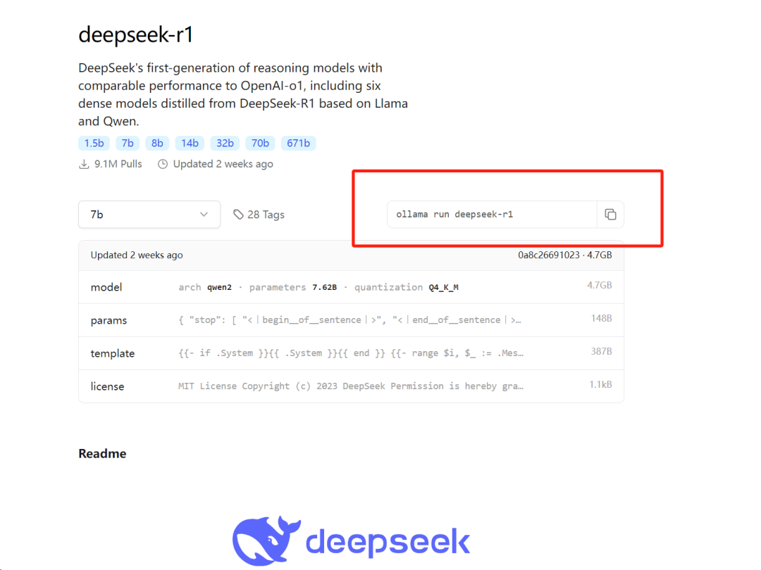

首先,我们可以到Ollama官网下载一个桌面端应用,这个应用相当于一个承载本地大模型的“盒子”,除了DeepSeek之外,你可以在Ollama官网的模型库中找到许多开源大模型。
Ollama桌面端并不提供任何控制界面,想要将大模型下载到本地,需要在Ollama官网的模型库当中找到对应模型的代码,复制到PowerShell(Win+R输入PowerShell回车打开)当中,就可以执行模型数据的拉取和安装。

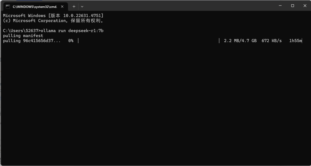

(图片来自雷科技)
小雷选的是DeepSeek-R1模型当中的7b版本,也就是带有70亿参数的DeepSeek-R1模型,占用4.7GB。本地大模型参数量越大自然是越好,可以提供更精准的语言理解和更高质量的文本生成能力,具备更强的逻辑推理和学习能力,同时知识储备和泛化能力。但本地大模型依赖电脑计算能力,每个人对大模型的需求不同,不应该“硬来”。
一般来说,运行1.5B参数的模型最低需要4GB显存的GPU以及16GB的内存,如果达不到要求,则会强行使用CPU进行计算,硬件负担更大,且推理的时间会更长。而满血版的DeepSeek-R1参数量为671b,体积达到404GB,需要更高规格的计算硬件才能负担得起,对于个人部署需求,小雷建议1.5b-8b参数最为适合。

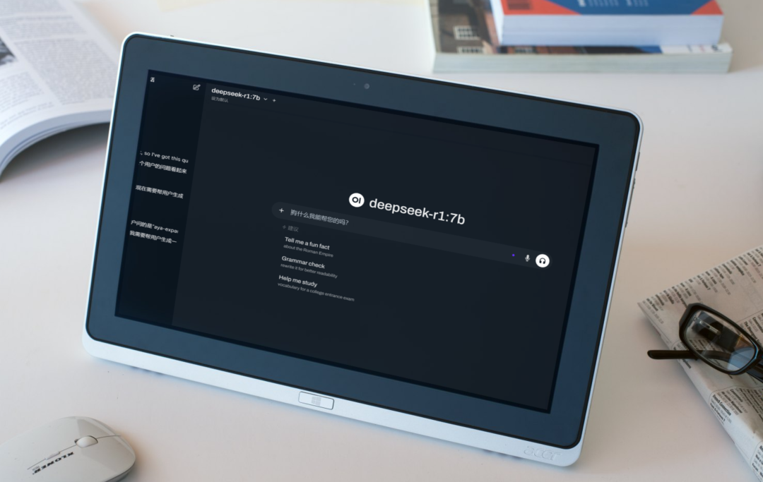

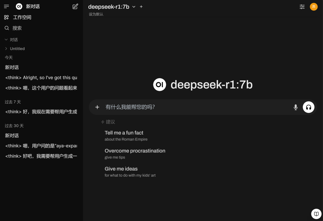

但每次开启电脑都要打开PowerShell界面才能激活大模型,对于普通用户而言并不方便,这个时候我们需要给DeepSeek-R1安装一套更直观的交互界面。小雷选择了在Docker应用(图标是一个蓝色海豚)上添加一个Open-WebUI组件,让DeepSeek-R1可以通过浏览器界面交互,并赋予它联系上下文的能力。
具体来看,需要先下载Docker桌面端,按照默认的引导完成安装之后(可跳过账号注册等步骤),再次打开PowerShell界面复制并执行以下这条指令,小雷帮大家省下去Github查找的时间了:
docker run -d -p 3000:8080 --add-host=host.docker.internal:host-gateway -v open-webui:/app/backend/data --name open-webui --restart always ghcr.io/open-webui/open-webui:main
如果是使用NVIDIA GPU的小伙伴,则需要使用以下这条指令:
docker run -d -p 3000:8080 --gpus all --add-host=host.docker.internal:host-gateway -v open-webui:/app/backend/data --name open-webui --restart always ghcr.io/open-webui/open-webui:cuda
拉取大模型文件和Open WebUI组件需要一个比较漫长的过程,尤其是网络不太理想(或者没有科学上网)的环境,下载器会不断重试/切换线路,出现下载进度丢失的问题。
安装完成之后,Docker应用中就会出现一个Open-WebUI的相关组件,把它勾选启动,再点击“3000:8080”字样的链接,系统就会跳转到网页。
(图片来自雷科技)
这个时候,你就获得了一台带有AI本地大模型的真正的“AI电脑”了。

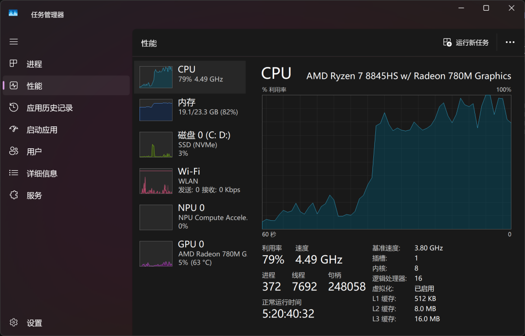

小雷安装DeepSeek-R1 7b模型的电脑是机械革命无界14X,轻薄本定位,运行内存为24GB,并没有配备独立显卡这种硬件,不在本地部署大模型的推荐配置范围内,算是一个“反面教材”。换句话说,DeepSeek-R1 7b模型在这款电脑上,需要更多的推理时间和资源占用才能够正常生成内容。
(图片来自雷科技)
像“饭后胀气”等问题的讨论和答案,大模型需要思考30秒-1分钟才到答案生成阶段,期间电脑的负载会达到高峰,CPU和内存几乎被占满,可以想象没有独立显卡的电脑带动本地大模型会比较吃力,小雷认为给出的答案的确有一定的正向参考的作用。

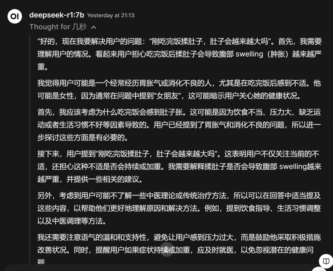

(图片来自雷科技)
相比于答案,小雷更感兴趣的还是DeepSeek拟人化的思考过程,很少有AI助手把思考的过程做到如此拟人化,不管生成的答案是否准确,它的拟人化推理过程似乎也能激起许多普通用户的兴趣。

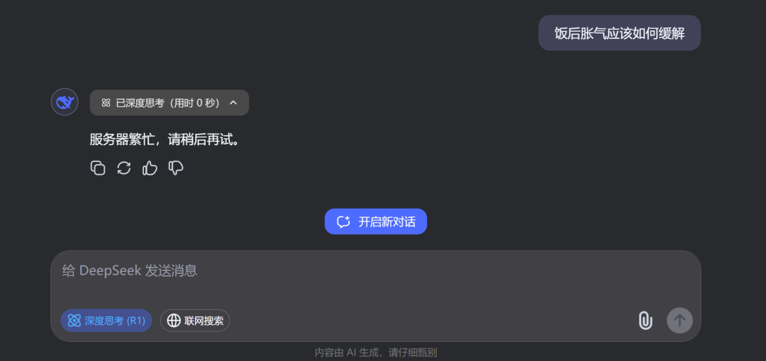

如果把同样的问题放在网页端的DeepSeek大模型,并启用R1深度思考,直接生成了一个“服务器繁忙”的回馈,密集的访问的确给DeepSeek造成了不少困扰,这个时候想要正常地和它交谈,本地部署能力不一定很强,至少能够访问得到。
(图片来自DeepSeek)

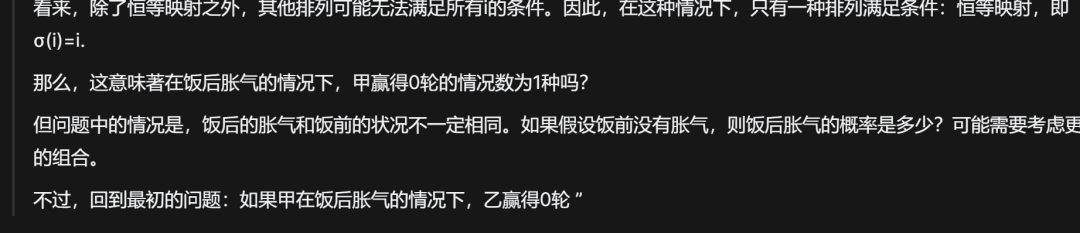

再换一个问题,小雷用了一道经典的概率题目向本地DeepSeek-R1 7b发起提问。网页端DeepSeek-R1持续繁忙中,本地DeepSeek可能也有一些手足无措,列举了多种情况后又自行驳回,最后还混入了之前提问的“饭后胀气”的内容,画面显得相当滑稽。
(图片来自雷科技)
本地DeepSeek在连续输出十多分钟后也没有提供答案,考虑到时间有限,小雷还是停止了生成。
只能说数学题目对于70亿参数的DeepSeek-R1 7b还是过于复杂,在线大模型都不一定能够输出准确答案,本地就更成问题了,同时高参数的本地大模型推理的过程中,电脑的负载压力也会拉满。
