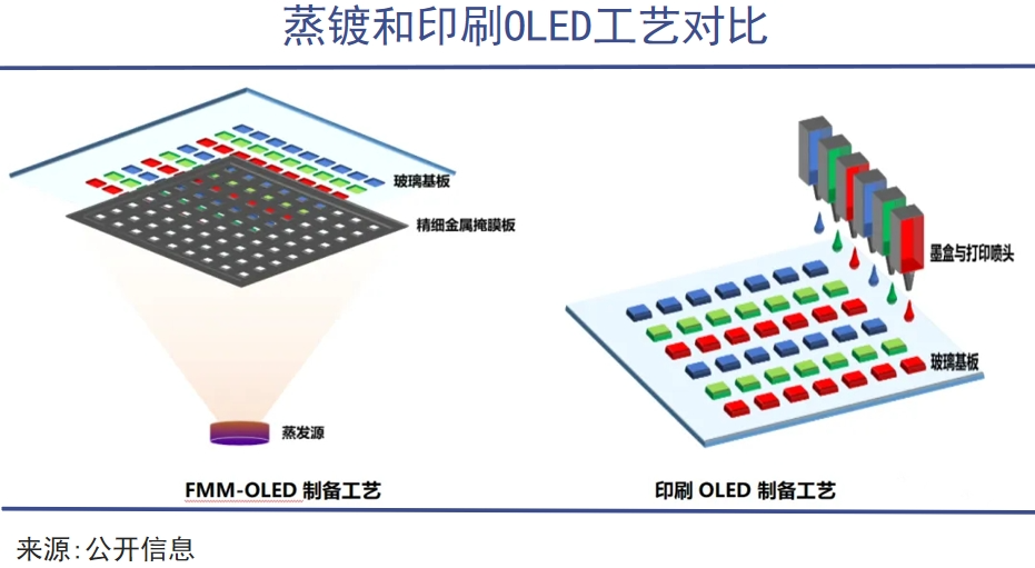

从生产过程来看,这三条技术路线还有一个共同点,其显示屏的核心发光元件的生产均使用蒸镀工艺,即在真空环境中加热有机发光材料,材料升华成气态后均匀沉积在基板上形成发光层,再通过不同的方式得到红、绿、蓝三原光,从而构成彩色图像。
而印刷OLED,则和它的名字一样,是通过喷墨打印技术,把红、绿、蓝三原色的发光材料溶液按照预设图案精准印喷射到基底上,再经过干燥、退火等工艺,使溶液中的有机材料形成 OLED 发光层,像印刷报纸一样制造显示屏。
在这个过程中,打印头将以上万赫兹的频率高速工作,在30秒之内将微米级别精度的发光材料打印在玻璃上,同时还要克服干燥过程中溶质不平整等各类问题,其过程比常规的打印要艰难、复杂得多。

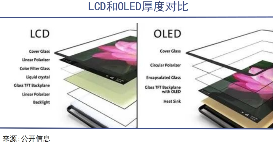

OLED,有机发光二极管,相较需要配合背光源显示图像的LCD而言,具备自发光特性,并且能够实现每个像素点的独立控制。因此,OLED屏幕可以实现比LCD屏幕更高的对比度和更快的响应速度,同时能耗也相对更低。
并且由于可以省去背光板、滤光片等空间,OLED屏幕本身能做到更加纤薄,那么采用OLED屏的手机,就可以塞下更大容量的电池,并使得整机更加轻薄。

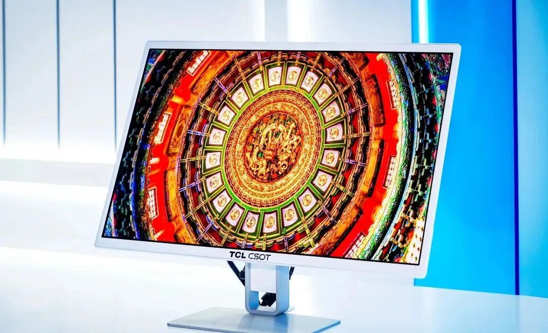

TCL华星首款量产印刷OLED 4K 显示屏(21.6”)

目前运用最为普遍的FMM-OLED,需要通过精细金属掩膜板来定义像素的发光区域。在整张金属板上,将像素发光区对应的位置进行开孔,真空腔体中,发光材料经加热升华为气态,扩散通过精细金属掩膜板上的微孔,精确沉积到基底对应位置,形成 RGB 三原色发光层。
在这个过程中,绝大部分材料会残留在掩膜板上,有效的利用率甚至不到30%。而印刷OLED直接通过高精度的喷头,将喷墨打印在预先制备好的基板的像素坑内,其对材料的利用率能够达到90%以上。

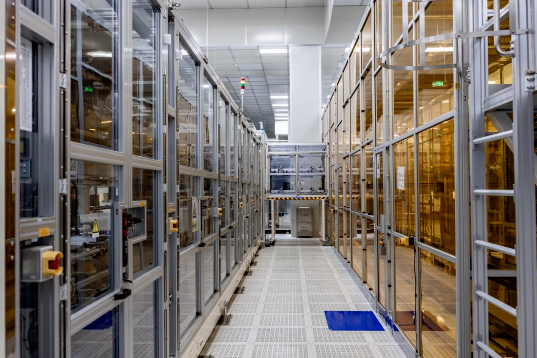

TCL华星G5.5代印刷OLED产线内部
