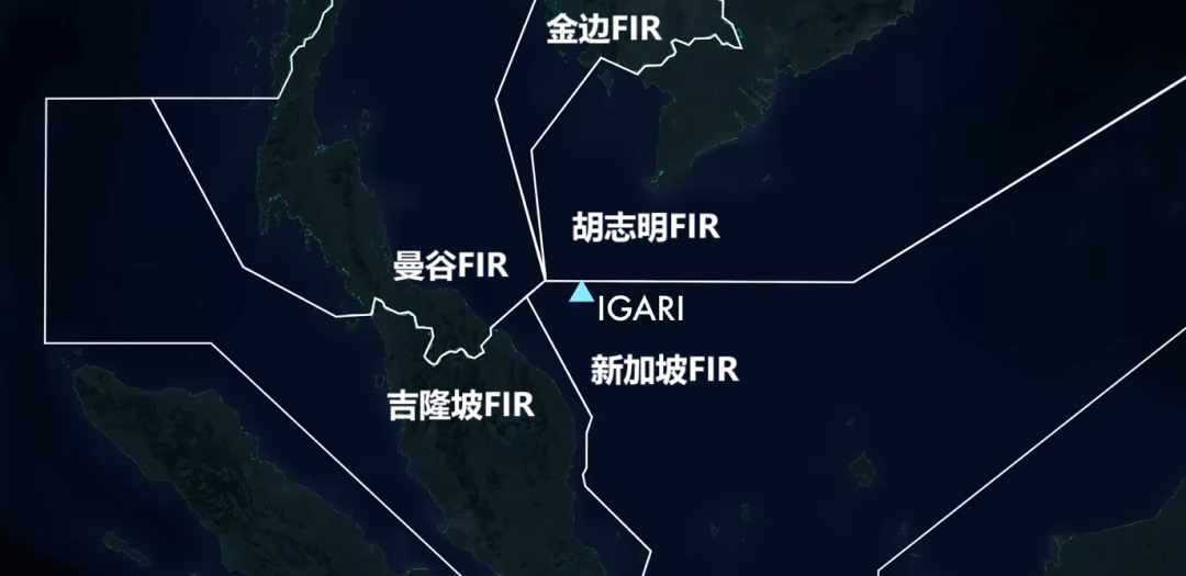

IGARI航点,是五个飞行情报区(FIR)的交界处,飞行情报区是国际民航组织划定的界线,区分各国家的航管及航空情报服务的责任区,飞机在哪个区,就要听谁的指挥。MH370抵达IGARI航点,很快就要脱离吉隆坡情报区吉隆坡的空管员告知MH370,飞机即将进入胡志明情报区接下来请联系胡志明的空管,并作了告别,MH370也平静地回复道:“晚安。”

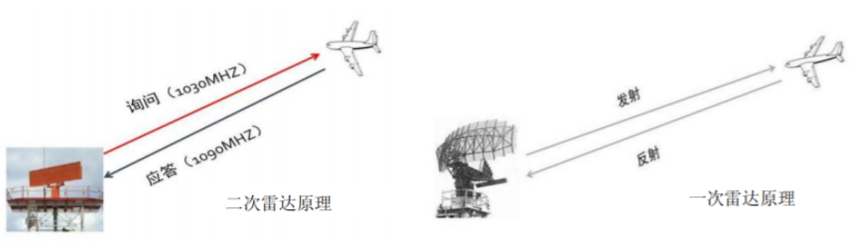

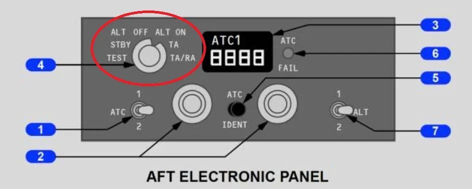

这个结论是怎么得出来的呢?我们首先要明白,地面是如何确定飞机位置的,空管员主要使用所谓的“二次雷达”它向飞机发射一组询问信号飞机上的应答机解析信号之后,给出回复,回复内容包含位置飞行方向速度高度而传统的“一次雷达”是单纯发射雷达波去照射飞机,通过接收回波,来解析出这些数据。相比之下,前者的效率更高,更精确,识别距离也更远,还有效排除杂波。
但这套系统起作用的前提是,飞机上的应答机正常工作,一旦故障或者被关闭,空管的屏幕上就看不到数据了,等于凭空消失。
当调查员提取了当晚的二次雷达数据,一点点解析,结果发现,MH370的高度数据,从35000英尺,瞬间跳到了0紧接着消失在二次雷达屏幕上。这个现象唯一合理的解释就是,有人手动关闭了应答机因为应答机开关是个旋钮,从“打开”转到“待命模式”中间会短暂地经过“关闭高度数据”所以地面的二次雷达显示高度为0。

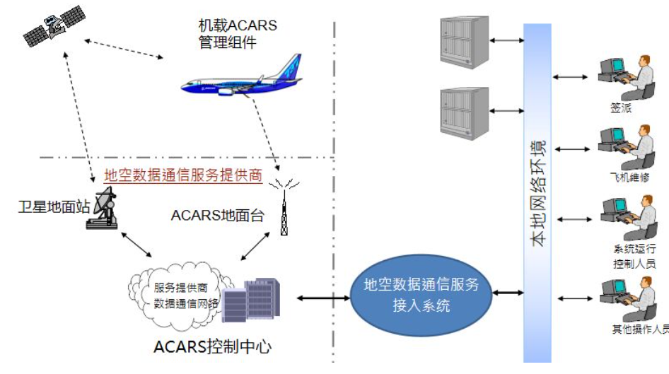

而另一套通讯系统的中断,则更加离奇,MH370向马航总部回传飞机关键数据,用的是飞机通信寻址与报告系统简称ACARS这套系统本身就起到监视的作用,每30分钟报告一次,哪怕使用权限关闭系统,也会自动发送一条“ACARS已失效”的警告信息,提醒总部关注飞机状况。
但那一夜,马航总部并没有收到警告信息,只是在凌晨1点37分的ACARS定期传输数据时间,没有与MH370连接上。这样悄无声息地关闭系统,需要手动操作飞机的断路器直接切断ACARS的电源

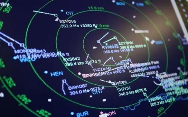

但此时此刻,依然有设备可以追踪MH370,那就是军用雷达军方需要识别大量的没有应答机的物体,比如导弹、鸟群、敌方战机,所以大多采用传统的一次雷达,并且是高性能版本,对于波音777这种长度63.7米、翼展60.9米的庞然大物,军用雷达可以轻松找出来。
军用雷达清晰地描绘的MH370的轨迹,在IGARI航点掐断联络后,它完成了一个角度非常大的转向,大到自动驾驶都无法完成,需要手动控制,转向后再次调头飞往马来西亚并沿着马/泰边境向西飞行,进入了印度洋2点22分,在距离马来西亚槟城370公里的海域,脱离了军用雷达的监控,自此才算真正消失。
也就是说,军方在MH370失联的1小时内,都掌握着它的行踪。可惜的是,掌握并不代表知情由于MH370消失的位置在五个飞航情报区中间,不同国家的空管员花了大量的时间,去确认彼此手头的信息,没有得到结果才想起去联系军方。
而军用雷达并不是专为指引客机而设计,雷达兵面前摆着海量的目标,他们主要是判断谁为入侵者,谁有威胁,没有收到申请就不会主动关注MH370。MH370大角度调头后留在了吉隆坡情报区,军用雷达上的目标总数并未增加,自然也没有引起注意而且MH370沿着另一条民航繁忙航线飞行,藏身于其它客机之中,很难辨认出来

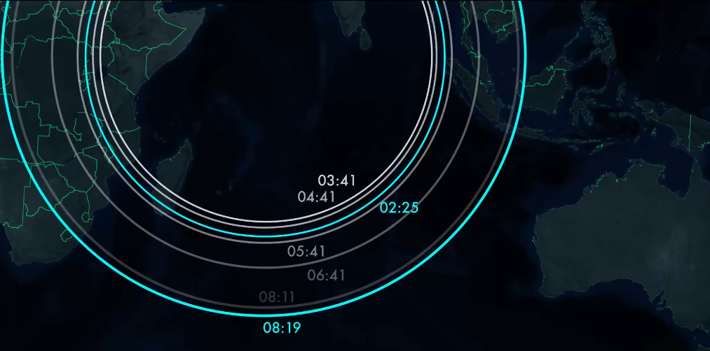

简单来说,飞机上其它设备向卫星传输信息,都需要经过这个单元来处理,关掉那些设备,只是让卫星数据单元处于待命状态。无论你需不需要跟外界联络,它都会每隔一段时间就向卫星发送所谓的“握手信号”这个信号不包含任何内容,只是单纯地确认自己与卫星的联络通路是否正常,卫星也要确认你是否为充了通讯费的用户。

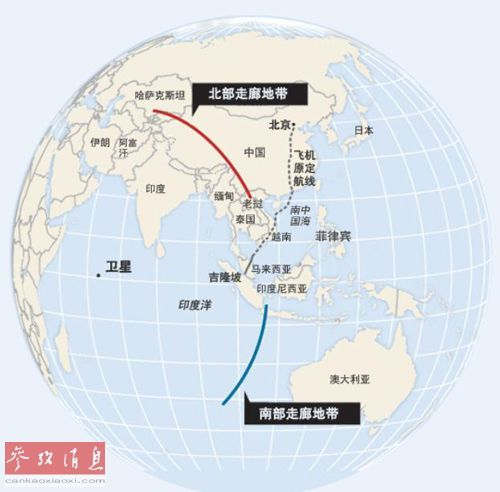

MH370起飞之后,总共向卫星发送了8组握手信号虽然没有内容,但每一次信号传递的速度和强度都不一样,这是因为飞机在持续运动,两者的距离也持续变化,通过8组信号间的不同差异计算距离,能够以卫星为圆心,反推出MH370的活动范围。第8组,也就是最后一组信号产生的圆圈,覆盖了中亚、西亚、南亚,还包括大半个印度洋和非洲,看似很大。
但飞机此时油料已经不多,无法飞更远,所以可能坠落的地点是两段走廊区域。如果飞机脱离军用雷达监控后向北飞,就会坠落在位于内陆的北部走廊但这样需要经过大量的国家,不仅有我们中国,还可能进入缅甸、孟加拉、印度的监控范围,必然再次进入雷达的视野,所以基本可以排除这种可能性。因此,调查员们的重点转向了南部走廊这条走廊位于南印度洋,远离陆地,雷达无法覆盖,能够解释MH370为何再也没被侦测到。

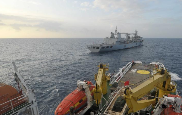

经历了初期的混乱之后,各国救援力量很快就根据线索集中到了南部走廊,并且专注于人迹罕至,没有雷达覆盖的走廊南端。即便有线索,搜索区域仍然高达160万平方公里这几乎跟内蒙古自治区和黑龙江省加起来一样大了,即便有数十个国家的力量参与,仍然是大海捞针早期搜索没有任何进展。
行动持续一个月之后,找到MH370的希望就更加渺茫了,因为海上搜索非常依赖黑匣子它会持续发送信号,能覆盖周围6公里区域,只要靠近就能检测到,而黑匣子的电量,只能维持30天到2014年4、5月,搜救仍然没有结果,各国搜救队相继撤离,只剩马来西亚雇佣的私人打捞公司还在继续水下搜索。
多国搜救队停止行动的告别仪式

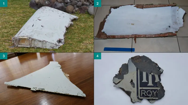

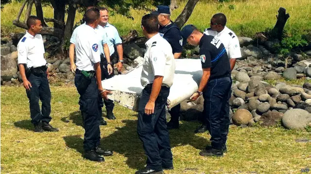

2015年7月,印度洋西侧的法属留尼汪岛上,人们在清理海滩的时候,无意间发现了一块长达2米的残片,随即报警。法国将残片送回实验室分析,通过其形状和材质,确认属于波音777客机的副襟翼,而残片内部还有一组生产商编号,查询后认定该零件属于MH370。自此,可以确认MH370已经坠毁在了印度洋,乘客也基本没有生还可能。

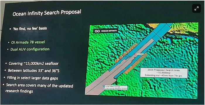

根据马来西亚官方的说法,负责此次行动的海洋无限公司,提出了新的重点搜索区域,面积仅为1.5万平方公里不到最初搜索面积的1%,更加精确,也大幅降低了难度。

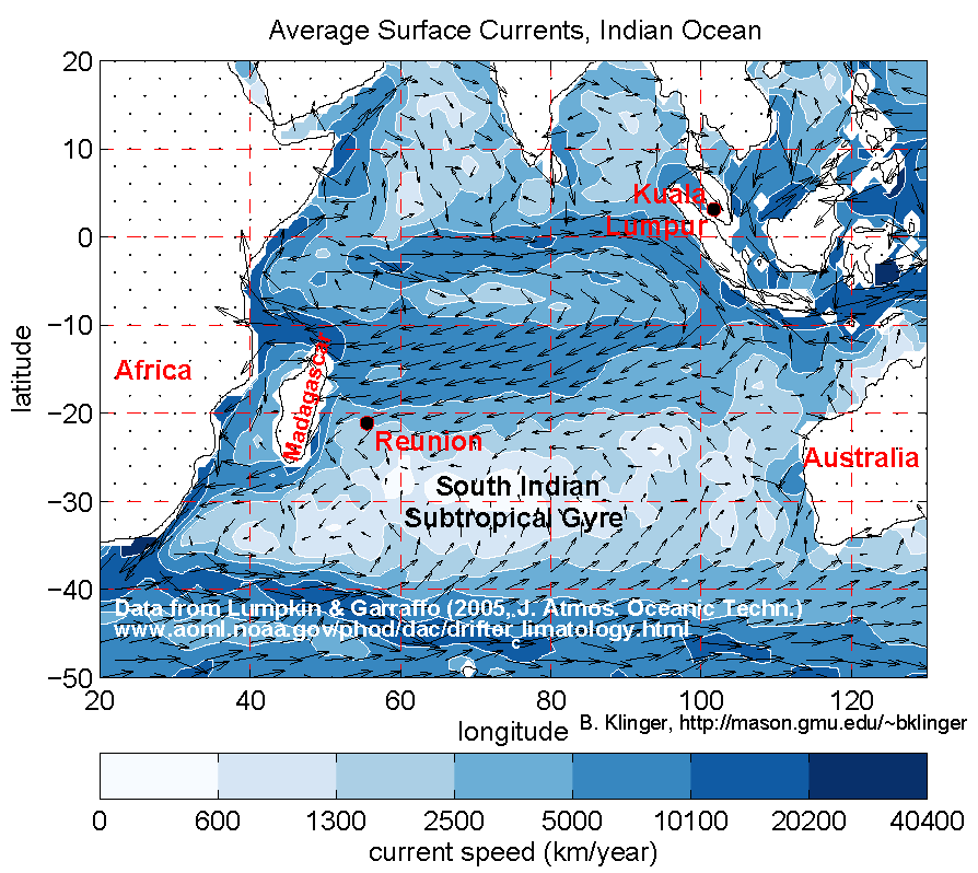

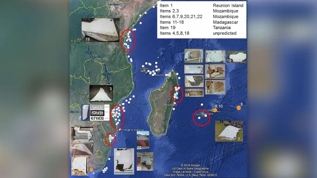

海洋无限公司能够把范围大幅缩小,靠的是全世界的智慧。自2015年法属留尼汪岛发现首块残片以来,在印度洋西侧有30多块可疑的飞机残骸被冲上岸,南非摩梭湾、莫桑比克、马达加斯加,都有发现。其中四块能够100%确认来自MH370,还有几块能确定来自波音777客机,属于MH370的概率很高。
这些残片提供了宝贵的数据样本,它们在同一个地点入海,重量、尺寸各不相同,借助南印度洋的洋流缓缓漂流到非洲,到达时间也各不相同。而科学家们对于每一年每个季节的洋流模式、强度,都是有记录的,只要建立数据模型就可以反推出,这些残片入海的大致位置。
来自全球的十多个研究团队,都参与了这个反推研究,不过他们各自使用不同的数据模型,对于一些可疑残片是否该计入样本,也各有看法,所以最终结论有一定差异。这些团队跟海洋无限公司进行了漫长的讨论,最终确定了1.5万平方公里的优先搜索区域。
他们在研究洋流的同时,还根据残骸细节,对搜索区域进行大幅修正。当初的搜索,都是以“MH370巡航直至燃油耗尽后自然坠落”这个前提,但留尼汪岛那片襟翼残骸出现了锯齿形的断口这是高压海水冲刷的结果,证明在坠机那一刻,襟翼是打开状态,而襟翼只能由驾驶员手动展开;而另一块残片是起落架的舱门,它被引擎损坏后的碎片高速击穿产生此种伤口,也需要手动打开起落架,这样舱门才能紧贴引擎。
种种迹象都说明,MH370在最后时刻依然有人操纵,并不是自然坠落的,有经验的驾驶员可以操纵飞机滑翔很长距离或者干脆高速俯冲跟自然坠落的落点能差上百公里甚至更高,需要重新修正数据。

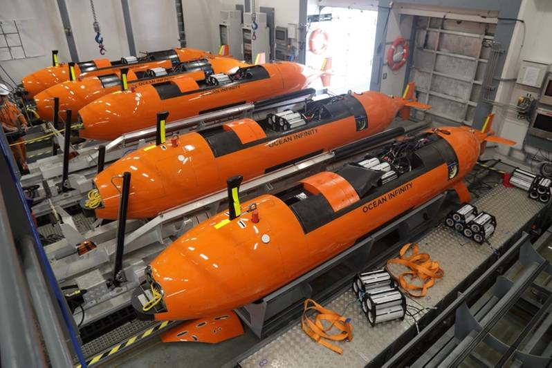

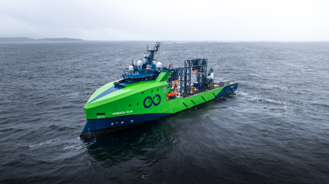

除了两组证据指引的新搜索区域之外,海洋无限公司这次还带来了新装备,他们拥有世界最大无人水面艇船队,总数多达23艘,他们还有大量的自主水下航行器,能够长时间扫描海底,排查可疑目标。
今年海洋无限还引入了双水下航行器配置,允许两个航行器形成一个紧密的协作系统,通过信息共享与协同导航,减少重复的扫描和计算,大幅增强搜索效率。
在报酬方面,海洋无限公司给马来西亚开出的条件也比较低,仅为7000万美元而当初的大规模搜索,几天就消耗了上亿美元,并且海洋无限承诺,搜索有实质性进展,发现了MH370的主要部分,才会收取酬劳,如果没有结果则两手空空离开,这是马来西亚同意重启搜索的重要原因。

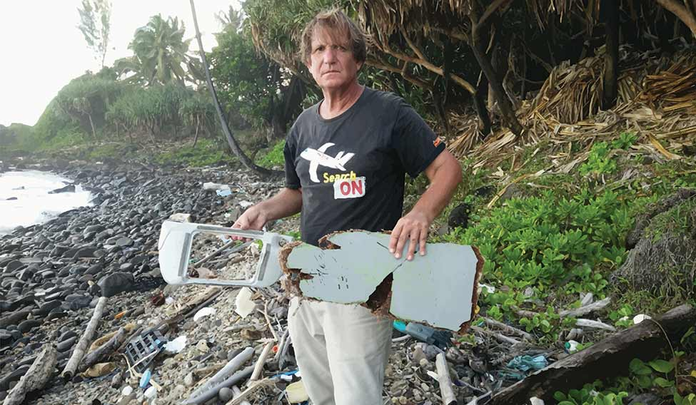

也有许多民间人士,不愿看到MH370成为永远的谜团,他们一直尽自己所能找寻线索。比如说碎片猎人布莱恩·艾伦·吉布森,他并没有亲属在MH370上,但他自费展开搜索行动,去各个海滩上找寻碎片,在村落中排查可能的目击者,足迹几乎环绕印度洋一圈。那块至关重要的起落架舱门碎片,就是他在非洲找到的,当地村民根本不知道是什么东西,从海滩捡回来之后放在家当搓衣板,如果不是吉布森,这条线索永远都不会被找到。
