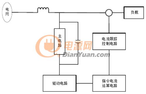

为了消除或减少电网中的谐波,人们提出了无源滤波和有源滤波的解决方案。无源滤波(FC)主要是利用阻容元器件的LC谐振特性,对系统中的某一特定频率形成一个低阻通道,这个低阻通道与系统阻抗形成并联分流关系,让谐波成份从滤波系统中流过,达到对系统滤波的作用。有源滤波(APF)则是利用现代电力电子器件主动产生一个与系统谐波大小相等相位相反的谐波,以“抵消”系统产生的谐波。
图1 有源滤波原理图
在图1的有源滤波原理图中可以看到,测量负载电流并输入到电流跟踪控制电路是有源滤波的关键环节,测量的精度和响应时间会直接影响滤波的效果。
