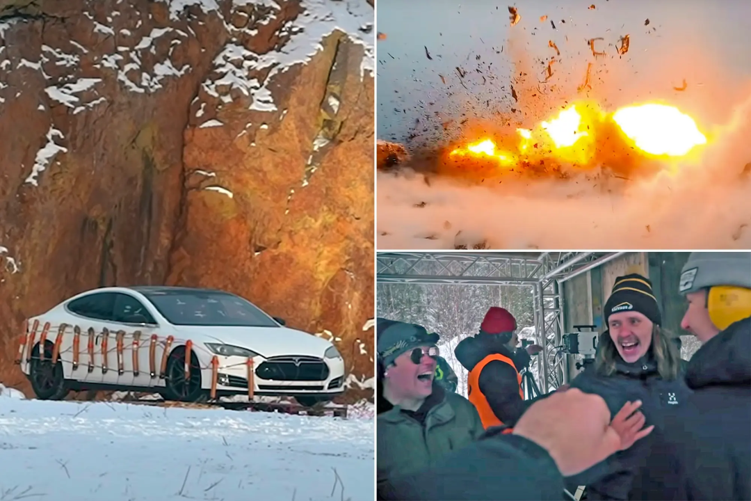

我爱的车,伤我最深,最早的一批特斯拉车主,已经把车给炸了。
芬兰一位博主,拥有古早的2013款特斯拉Model S,他开着开着突然爆了一堆故障码,送去售后检测,电池包已经故障,必须整块更换,需要花费22000美元折合人民币差不多16万元。这已经远远超过了高龄Model S的残值,修起来根本不值当,所以博主一气之下,找到几个志同道合的伙伴,用炸药直接把车子送上天了,结果视频点击量超500万。
在引爆之前,他们还不忘在驾驶座上塞了一个马斯克假人,让这位开出天价维修单的老板,和车子一起化为灰烬,全是致敬。

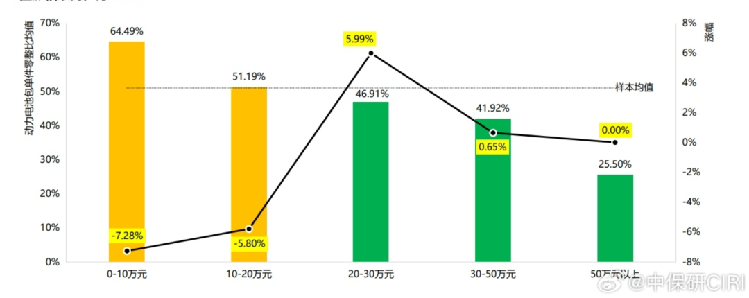

10月份中保研发布了第 18 期汽车零整比体系指标研究成果,其中采样了59款市面常见的纯电车型,得出的电池包平均零整比是50.96%,用大白话来说,行业平均水平为,你换个电池包,等于重新买半台新车。在各个价格段中,10万以下的平价车型电池零整比最高,达到了惊人的64.49%。

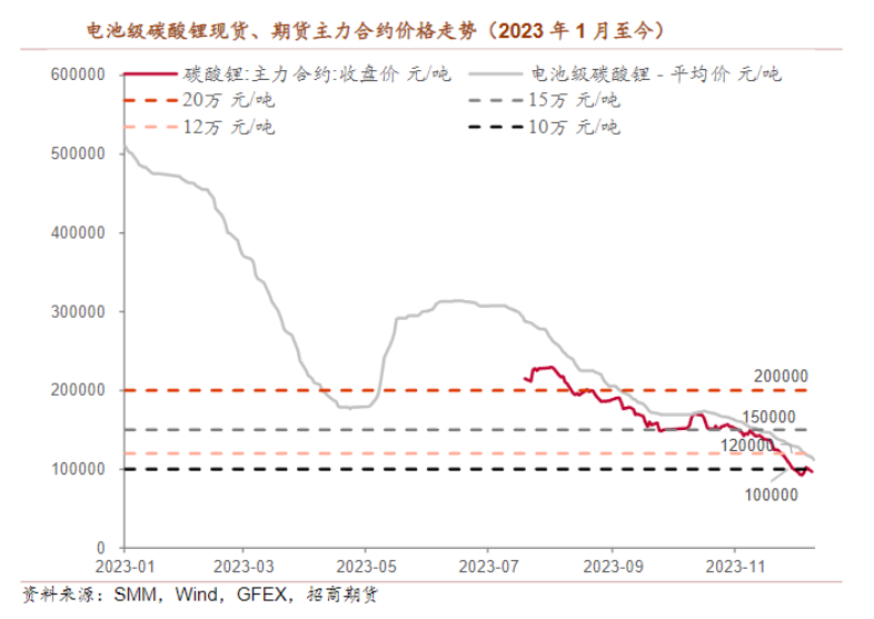

如果你平时关注汽车圈,可能会发现一件诡异的事情,近两年,各家车企都在说电池成本下降,喊着要让利于消费者,作为主要原材料的碳酸锂,价格也经历了崩塌式下跌,电池级碳酸锂从高峰期的60万元/吨,一路跌到去年底的10万/吨,现在则是8万/吨。
但从中保研的调查结果来看,换电池的费用好像并未因此更便宜,最近的第18期调查,电池包平均零整比50.96%,第17期调查是51.19%,第16期为48.85%,更早的第15期为48.85%……一直卡在“一块电池半台车”的状态。

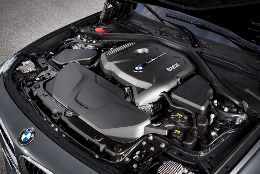

燃油车的核心零部件,是可以用这种方式降本的,毕竟每个厂商都只会使用屈指可数的几款发动机,而且会服役五六年甚至十余年,像宝马,去年在全球卖出了约200万台燃油车,涉及从十多万到百万的不同价格区间,但宝马真正作为主力的发动机其实只有三款,B38、B48、B58,发动机成本被庞大的产量被摊得很薄。

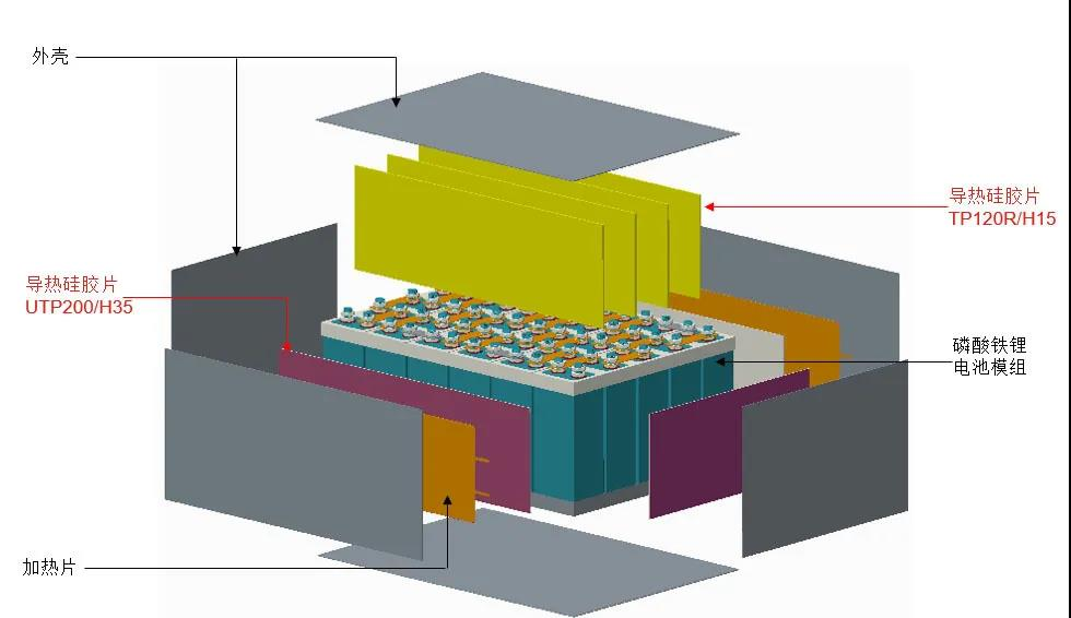

还有个问题是,所谓的“电池维修”,本质上是“只换不修”。很多人喜欢开玩笑说,新能源车就是大号玩具罢了,玩具装两节电池,新能源车装数千节,话是这么说,但电池包里的众多电芯,是以非常复杂的方法组合在一起的,其中包含固定结构,还有导热材料、阻燃材料,需要非常精密的工艺,才能确保电池包正确组装,这样的工艺,往往只有工厂里的大型设备才能完成,以4S店的条件,很难拆出损坏的电芯进行替换,重新组装后也难以保证电池包的安全。

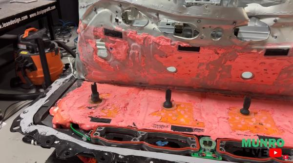

而且有很多车企,为了简化电池包设计,保证密封性,从一开始就把维修需求排除在外,典型的代表就是特斯拉。2022年时国外研究人员就对特斯拉4680电池包进行了拆解,发现其中的电芯完全被一种非常坚硬的粉色的物质包裹住,分析后发现是难以去除的聚氨酯胶水,起到固定和保护作用。如果要替换某一节电芯,就需要大费周章除胶,之后还得重新灌胶,非常之麻烦,维修代价过大,还不如直接换一块新电池。

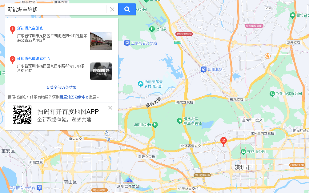

我国现存汽车维修相关企业有几十万家,但其中能为新能源汽车提供的维修服务的企业,还不到2万家,并且有相当一部分不能修最关键的三电部分。哪怕是深圳这样的一线大都市,绿牌车遍地跑,也只能搜到59家新能源车修理店,如果你只是搜“汽车维修”,则会弹出数千个结果。而且燃油车的各种零部件,总能找到廉价的副厂件,只要测绘、仿制就行,谁都找个厂子可以生产,但你见过有谁卖副厂的电池包或者电芯吗?光是建造产线就需要数以亿计的资金,根本不是小厂能掺和的生意。

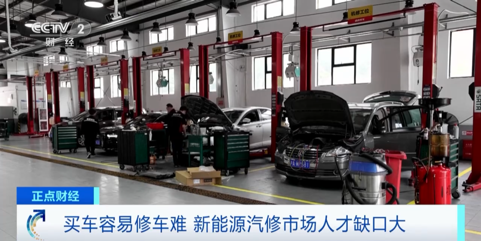

另一方面,新能源车三电系统与油车的动力总成完全不同,维修师傅的经验技术根本不能沿用,还得重新培训,像人社部颁发的“新能源汽车维修技能证书",就主要考核高压电路理论、电工作业、漏电防护等等,跟之前的汽修可以说是隔行如隔山,目前新能源汽车维修人才不足10万,人才缺口高达80%,车企的官方售后店开出上万高薪都抢不到人,更别说外面的维修店了。
CCTV
店老板们不仅请不到人,还买不起维修设备。由于新能源汽车涉及到高压电部件的拆装,必须使用绝缘拆装工具才能防止触电事故,此外,动力电池维修和诊断工具、绝缘电阻测试仪、数字电流钳等等设备都是要额外买的,因为故障电池的起火概率大大提高,店里的消防措施也要进一步加强。所以,汽修店转型成新能源车修理店,还需要额外投资,建一个标准的新能源维修工位,需要花费15到20万元。

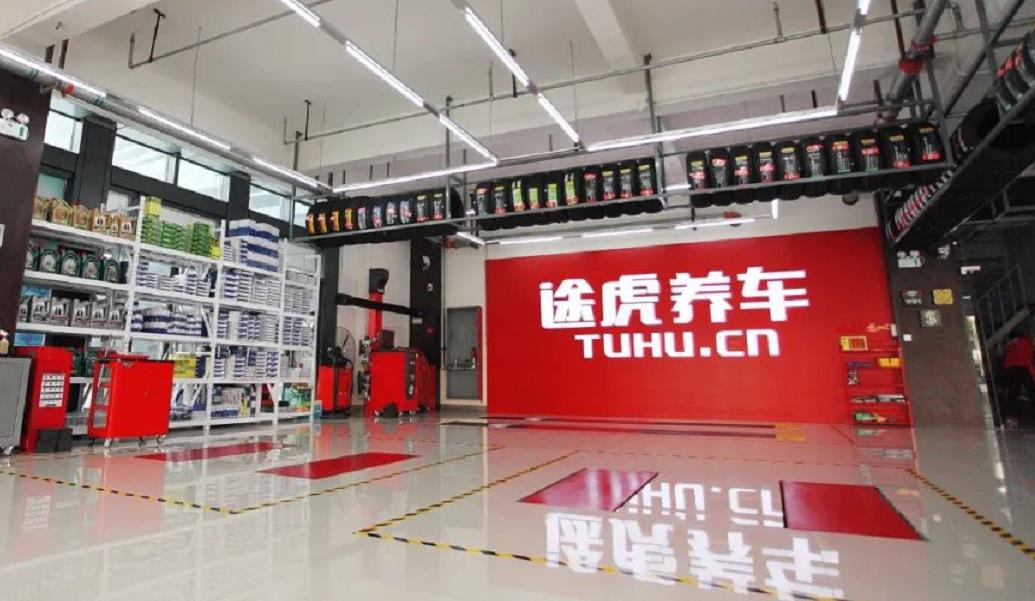

对于汽车后市场来说,局面也没那么绝望,虽然小店、小老板难以与车企正面对抗,但行业内还有途虎养车、京东养车等连锁巨头,他们手握资本,只要有足够的决心,是可以与车企分庭抗礼的。按照途虎今年的报告,他们已经对旗下8000名技术人员进行了新能源车维修培训,并且与13家动力电池厂家和6家保险公司开展电池售后维保合作,全力向油电兼修转型。2023年,途虎养车一共为新能源车主提供了2.2万单电池订单服务,算是从车企嘴里抢走了一大块肉。
