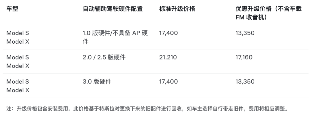

更早之前,特斯拉就提供过老款硬件付费升级的服务,价格感人。

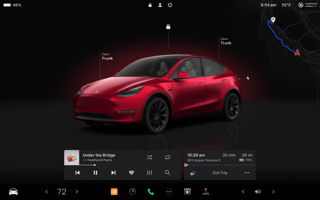

今年年初,特斯拉在v12系统升级中,推送了Cybertruck同款全屏可视化UI,超过200万车主无缘全新界面,症结就是老芯片带不动新系统。
特斯拉全屏可视化UI

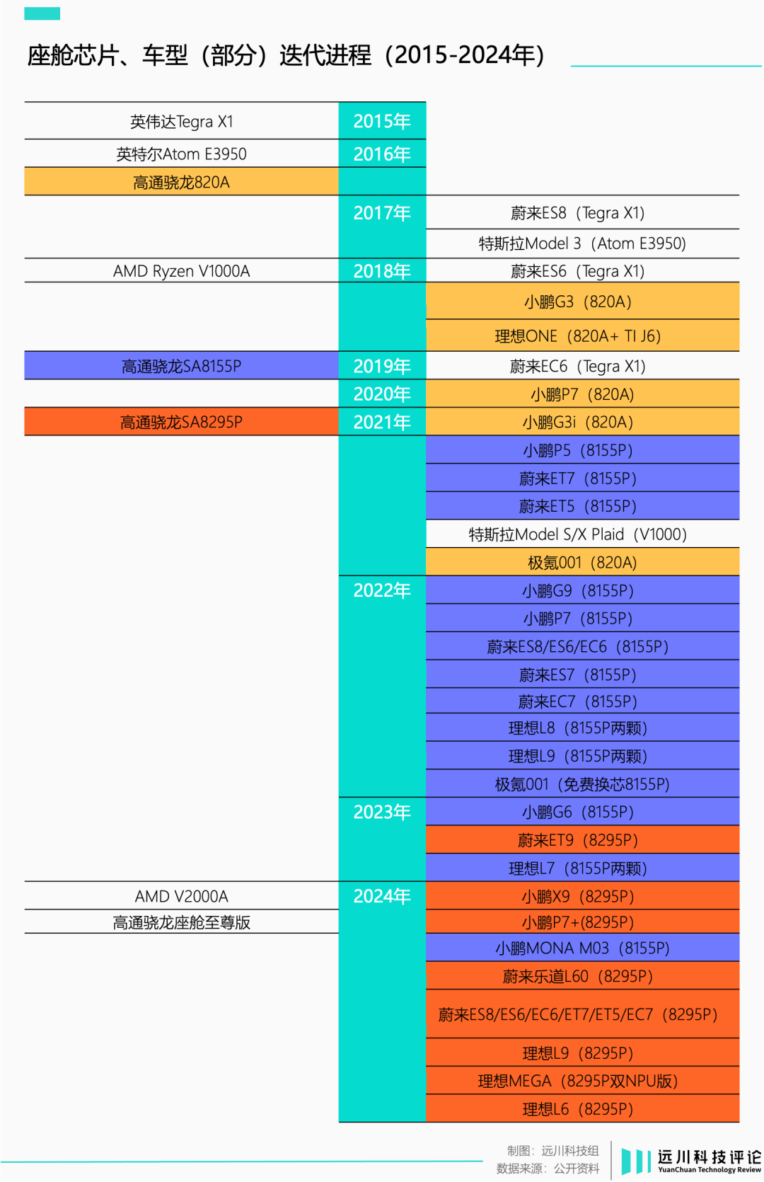

并非车企没有预见到芯片性能的落伍,恰恰相反,大部分车型在立项时,已经选择了当时市场上最好的芯片。

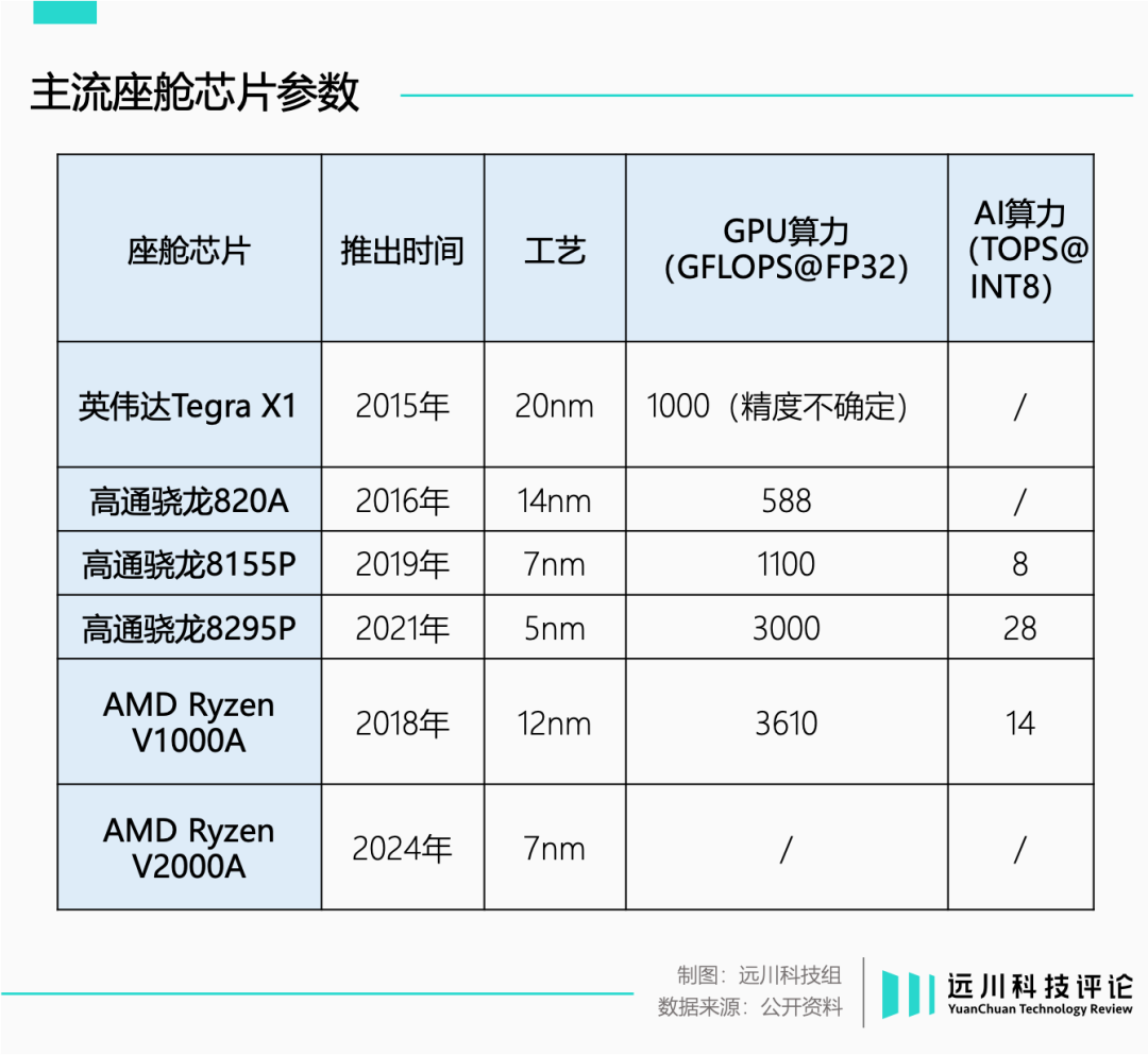

举例来说,蔚来ES8在2015年左右立项,座舱芯片选择了英伟达Tegra X1。这款芯片应用量最大的终端产品是任天堂的Switch,考虑到Switch“满屏的游戏性”,其性能可想而知。
但问题是,Tegra X1作为英伟达Tegra系列顶配,直接上了20nm制程(特斯拉用的Tegra 3是40nm),已然是2015年的蔚来能买到的最顶级的芯片。
与之类似,极氪首款量产车极氪001在2016年立项时,高通第二代智能座舱820A发布不久,也算是一代网红芯片。结果高通骁龙8155发布后,8155成了车企智能化绕不过的神秘代码,极氪大手一挥,花了三个小目标让2.5万名车主免费升级。

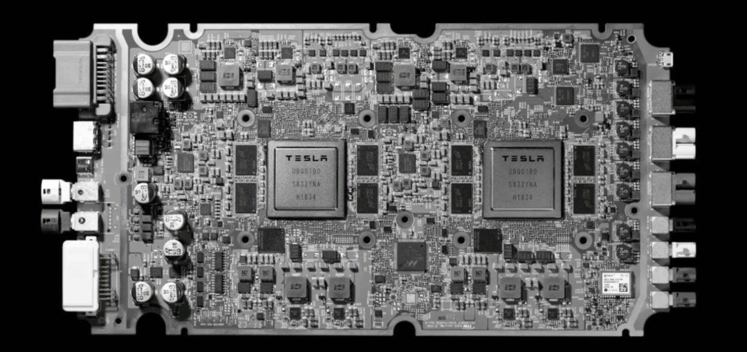

特斯拉的自动驾驶模块

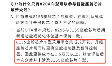

小鹏众筹换芯不支持8155升级至8295,按照官方解释,一个重要原因是同时更换座舱控制器和智驾控制器,升级成本比820A升级8295反而高了1万元。

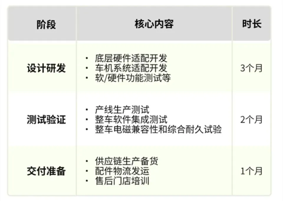

用一个不太严谨的比方,当一款车型确定使用A芯片,那么与之配套的一系列软件都会基于A芯片开发。一旦更换为B芯片,那么对应的软件架构也需要为B芯片重新适配。同时,车企还要像新车研发一样,走完整个测试和验证流程。
小鹏的众筹换芯即便成功,车主也要等到2025年下半年才能顺利更换,原因就在于大量的开发和适配工作。

车规级芯片从发布到验证成熟上车一般需要4-5年,8155发布于2016年,开始量产上车是在2021年下半年;以此类推,8295发布于2019年,因此大规模上车在今年。
