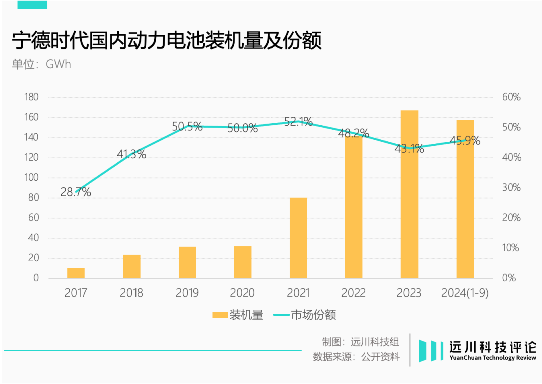

然而,今年二季度到三季度,宁德时代在国内市场的动力电池装机量份额却从46.4%下滑到了45.9%。往前到2021年,宁德时代的份额还高达52.1%。
由于同期新能源车的销量增速,明显超过宁德时代装机量增速,意味着市场的增量的大头并没有被宁德时代收入囊中,反而由其他电池厂瓜分。

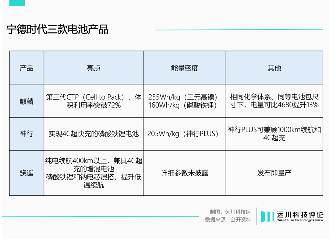

今年10月,宁德时代发布新产品骁遥电池,成为继麒麟、神行后第三个乘用车电池品牌,意在夺取高速增长的增程车市场。

较之市面上主流产品,宁德时代的骁遥电池反其道而行之,基于“大电池小油箱”的思路,将纯电续航做到400km,且支持4C快充。

此后,宁德时代相继发布麒麟和神行两个电池品牌,其中麒麟电池完全取消模组设计,电芯可以直接集成到电池包,成本降低的同时,能量密度大幅提高。
神行电池则在磷酸铁锂材料能量密度低的先天不足下,依靠快充体验,尽可能做到便宜管饱。去年12月,宁德时代凭借神行电池挤下比亚迪,登顶国内磷酸铁锂电池装机量冠军。

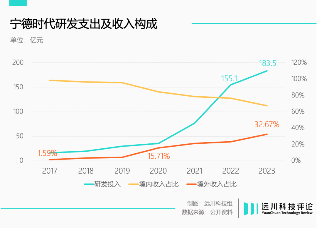

走向海外市场似乎是一个办法:2023年,宁德时代海外业务收入占比达到32.67%,同比增幅近10个百分点。

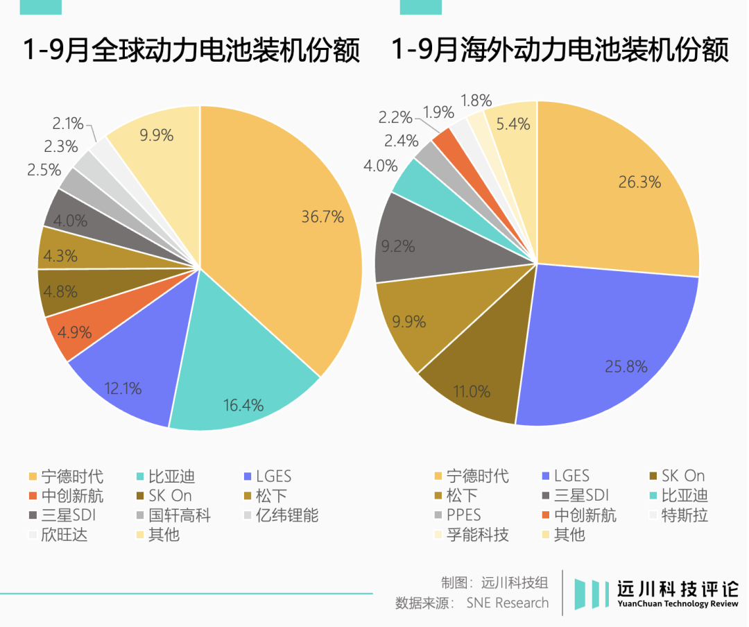

根据SNE Research数据,宁德时代今年1-9月海外装机量反超LG,同期比亚迪、中创新航的增速分别达到1.5倍和4倍。

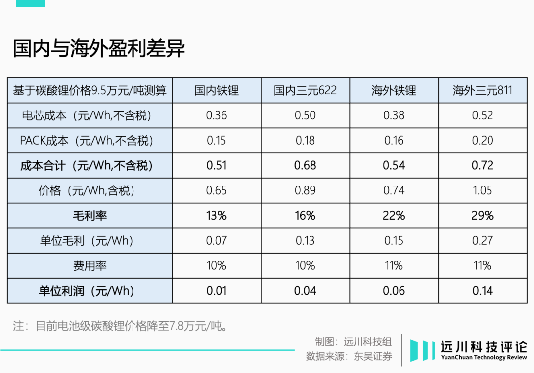

相比国内,老外的钱相对好赚,整体毛利率和单瓦时利润都明显更高。去年,宁德时代国内毛利率相比亿纬锂能高出7个百分点,海外毛利率仅高于后者不到1个百分点。

2022年,宁德时代研发支出首次突破150亿元,曾毓群用一句“无麒麟不高端”捧出了麒麟电池,理想、极氪、赛力斯等车企抢着要。以低调著称的曾毓群也频频露脸,在签约现场给每一位客户提供情绪价值。

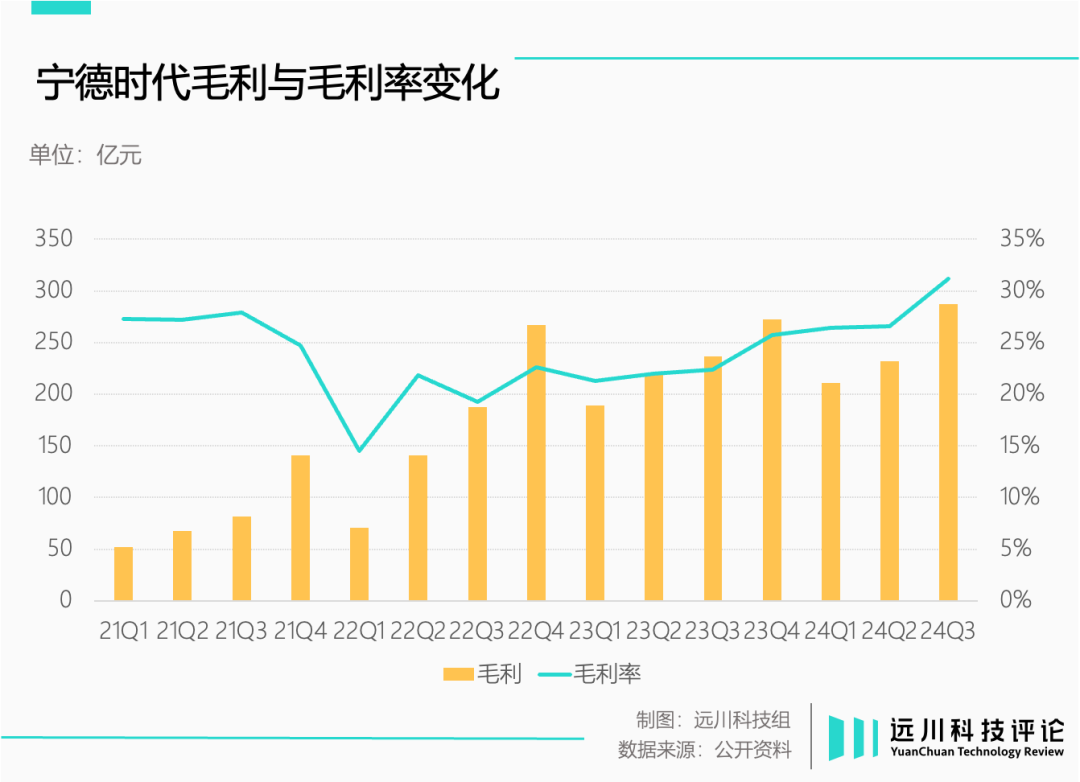

今年三季度,宁德时代营收为922.78亿元,同比下滑了12.48%,但毛利率却同比增长8.8%,达到31.17%。
收入下滑的主因是碳酸锂价格跳水,基于价格联动的定价模式,电池售价也会对应降低。但毛利率上升,意味着宁德时代的确拥有比同行更强势的议价能力。
上半年,宁德时代动力与储能电池的单位毛利在0.2元/Wh左右,大部分电池厂商甚至不到0.1元。若全部换算成动力电池,一块主流的60度电池包,宁德时代的毛利相比其他竞争对手要高出6000元。

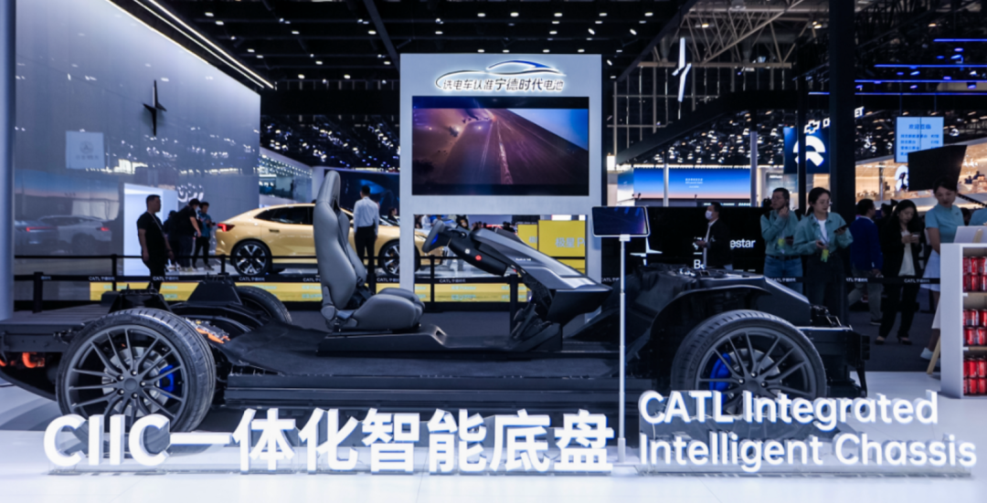

今年4月的北京车展,宁德时代CIIC底盘(滑板底盘)首次亮相,其特点是将电池以及围绕电池的电驱、热管理等系统直接集成在底盘中。按照其首席科学家吴凯的说法,汽车底盘应该“Build Around Battery”。
无论滑板底盘有多少优点,它都意味着宁德时代在电池生产商的基础上更进一步,试图更深度的介入汽车生产环节,并强化自身与整车厂的利益捆绑。
