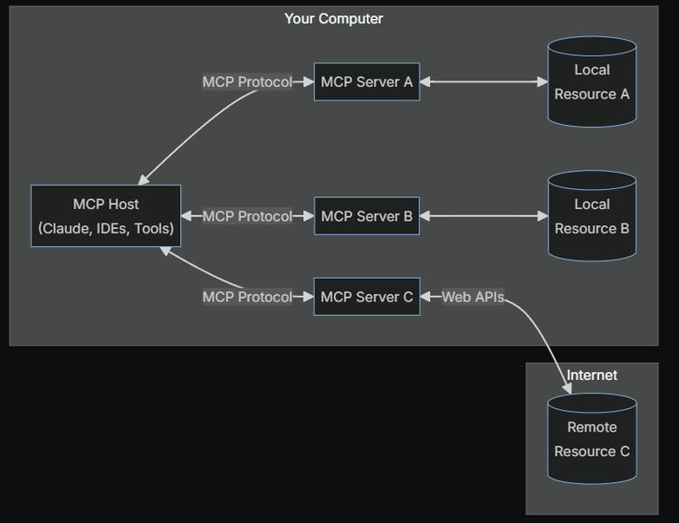

MCP架构包含以下几个部分:
  • MCP主机:包括Claude Desktop、IDE等需要通过MCP访问资源的AI工具
  • MCP客户端:与服务器保持一对一连接的协议客户端
  • MCP服务器:一个轻量级程序,通过标准化的MCP协议开放特定功能
  • 本地资源:计算机上的数据库、文件和服务等资源,MCP服务器可以安全地访问这些内容
  • 远程资源:通过互联网访问的API等资源,MCP服务器可以与之建立连接

模型上下文协议(MCP)让AI系统能灵活调用不同的数据源
Claude关系负责人Alex Albert表示,“MCP 之所以强大,部分原因在于它通过同一协议处理本地资源(如数据库、文件、服务)和远程资源(如 Slack 或 GitHub 的 API)”

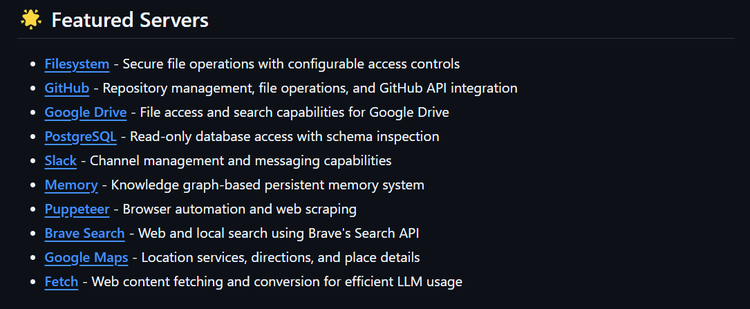

Anthropic官方为MCP提供了一个开源的Servers的贡献库
