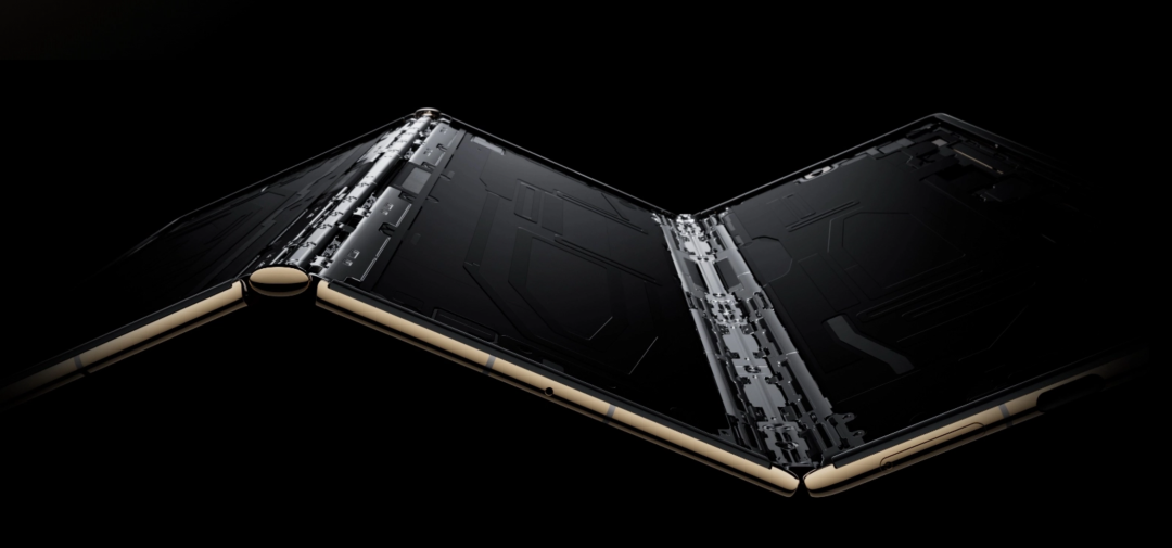

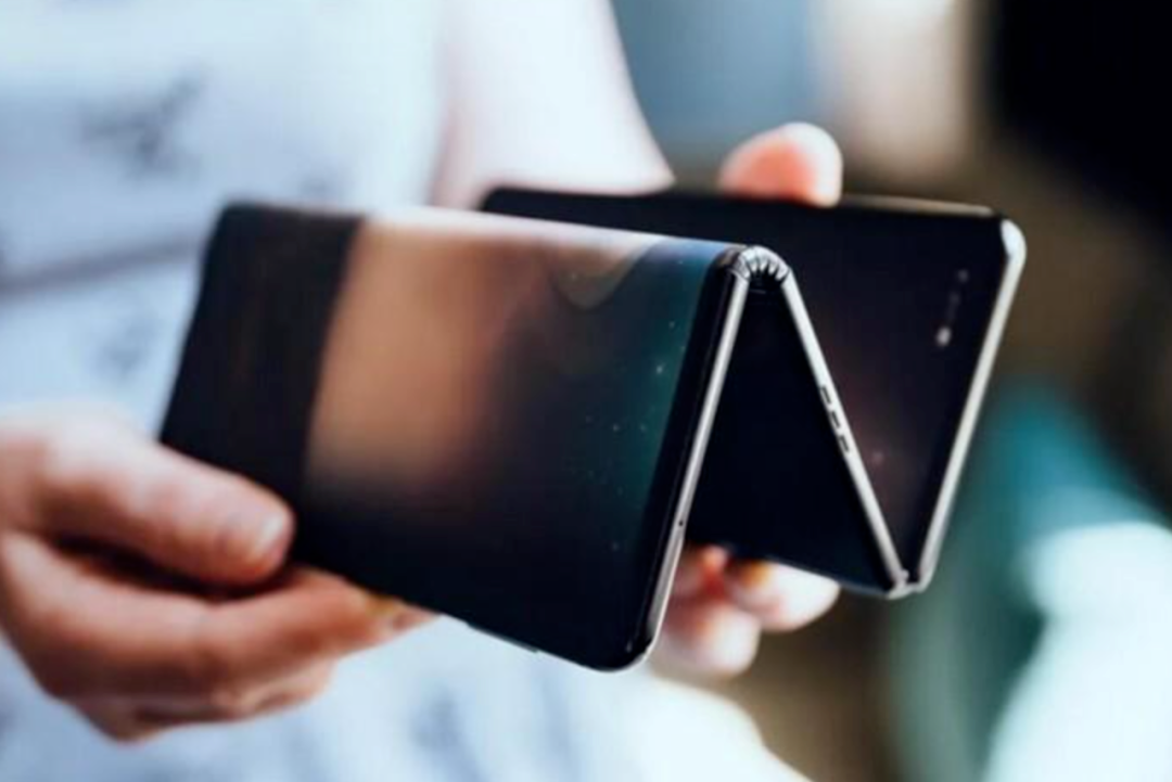

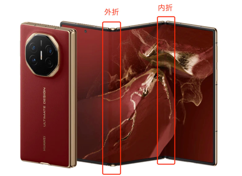

Mate XT的最大亮点在于其独特的[Z型折叠]设计,即机身能够像翻阅奏折一样展开。
这种设计对手机的结构设计提出了极高的要求,需要两处折叠方向相反,一处向内,一处向外。
这种设计不仅考验了屏幕在[挤压]和[拉伸]两种状态下的性能表现,更对屏幕寿命、材料耐拉伸性和耐弯折性提出了更高的要求。同时,铰链的设计难度也随之大幅提升。
与此同时,铰链在整体成本中的占比则接近1/10。
折叠屏手机的铰链作为支撑柔性屏幕、控制旋转幅度、实现手机形态变化的重要机械[关节],其性能与质量直接决定了折叠屏手机产品的完成度。

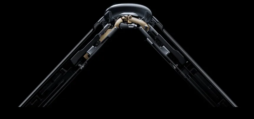

铰链:MIM技术及液态金属的独特优势
折叠手机铰链的工艺技术方案主要聚焦于金属粉末注射成型(MIM)件与液态金属件的结合。
金属粉末注射成型技术,简称MIM技术,是将现代塑料注射成型技术成功引入粉末冶金领域所形成的一种新型粉末冶金近净形成型技术。
该技术在制备具有复杂三维造型、均匀组织结构及卓越性能的近净成形零部件方面展现出了独特的优势。
此外,MIM技术还具备广泛的材料适应性,能够实现不同材料(包括钛合金、低合金钢、不锈钢、工具钢、镍基合金、钨合金、磁性材料等)零部件的一体化制造。
该技术自动化程度高,生产成本相对较低,非常适合大批量生产。

液态金属凭借高强度、出色的成型性与高精度的特点,完美契合铰链结构件对厚度、强度及精度的严格要求。
其卓越的弹性变形能力更使产品疲劳性能显著优于其他材料,成为制造折叠屏手机铰链的理想选择。
宜安科技宣布,其子公司逸昊金属所生产的液态金属铰链结构件已成功在折叠屏手机上实现批量应用。
宜安科技作为全球少数具备锆基液态金属折叠屏铰链研发与规模化生产能力的企业,依托自主研发的液态金属高效高温真空压铸成型机,以及中国最大规模的锆基液态金属生产线,已实现了向多家头部终端手机厂商的稳定供货。
