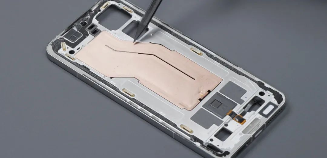

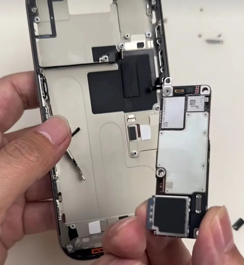

在iPhone 16系列正式发布后的拆机视频中,我们看到了苹果所说的「新一代散热设计」。
简单来说,就是用一个新设计的金属屏蔽罩覆盖芯片,然后通过导热贴将热量传递到金属中框,通过金属中框将热量引导到外界。这样设计的好处是不需要对内部结构进行大量的改动,就可以有效提升散热效率。
图源:B站
从拆解视频中其实可以看到,金属屏蔽罩的面积并不大,导热片的面积也是如此,唯一让人称道的金属均热板,目前来看也没有增加更多的散热设计,并没有像安卓旗舰那样,通过多种散热材料以及增加导热模块的方式来分散热量,加快热量的传递。

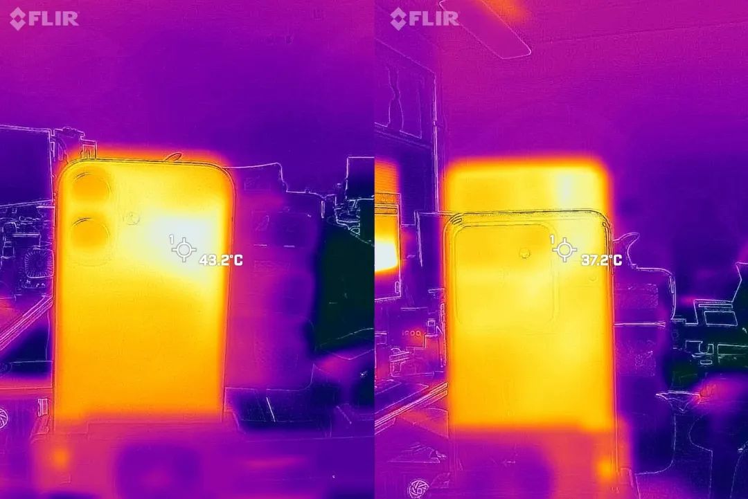

所以,我首先测试了游戏状态下的手机温度,在室内温度为26度的情况下,持续半小时的《崩坏:星穹铁道》游戏后,iPhone 16的机身最高温度为43.2度,小米14的机身最高温度为37.2度。
图源:雷科技 左为iPhone 16 右为小米14
可见温度差距还是较为明显的,实际上手时能明显感觉到iPhone 16的上半部分发烫,而小米14只是感觉温热。
虽然在旗舰手机里,43.2度算不上是什么特别高的温度,但是凡事就怕对比,在小米14的37.2度衬托下,iPhone 16的温度明显高出不少。

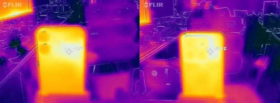

然后我又进行了长时间的4K60帧录像测试,在持续30分钟的录像后,iPhone 16的最高温度为44.1度,小米14的最高温度为43.8度,两者都没有出现高温警告,一切如常,估计直接录像到没电关机都是轻轻松松的。

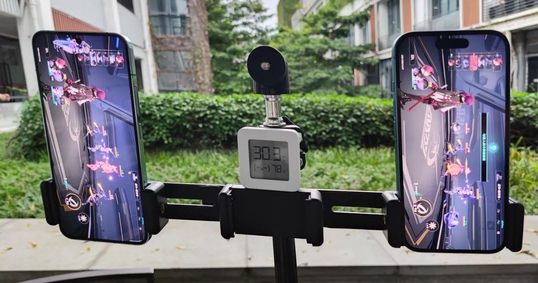

不过,空调房里的温度只能代表我们一部分使用场景,户外高温下的温度表现又如何呢?

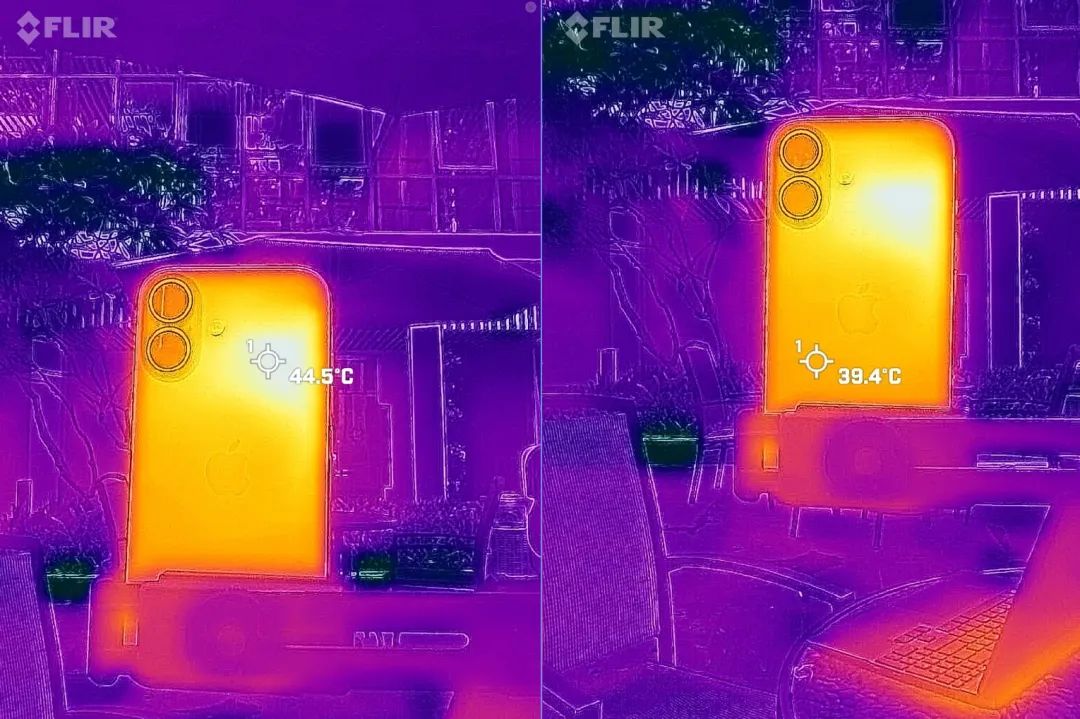

图源:雷科技
在外界温度为30度时,半小时的《崩坏:星穹铁道》测试后,iPhone 16的最高温度为44.5度,左下角的温度也不低,达到39.4度。

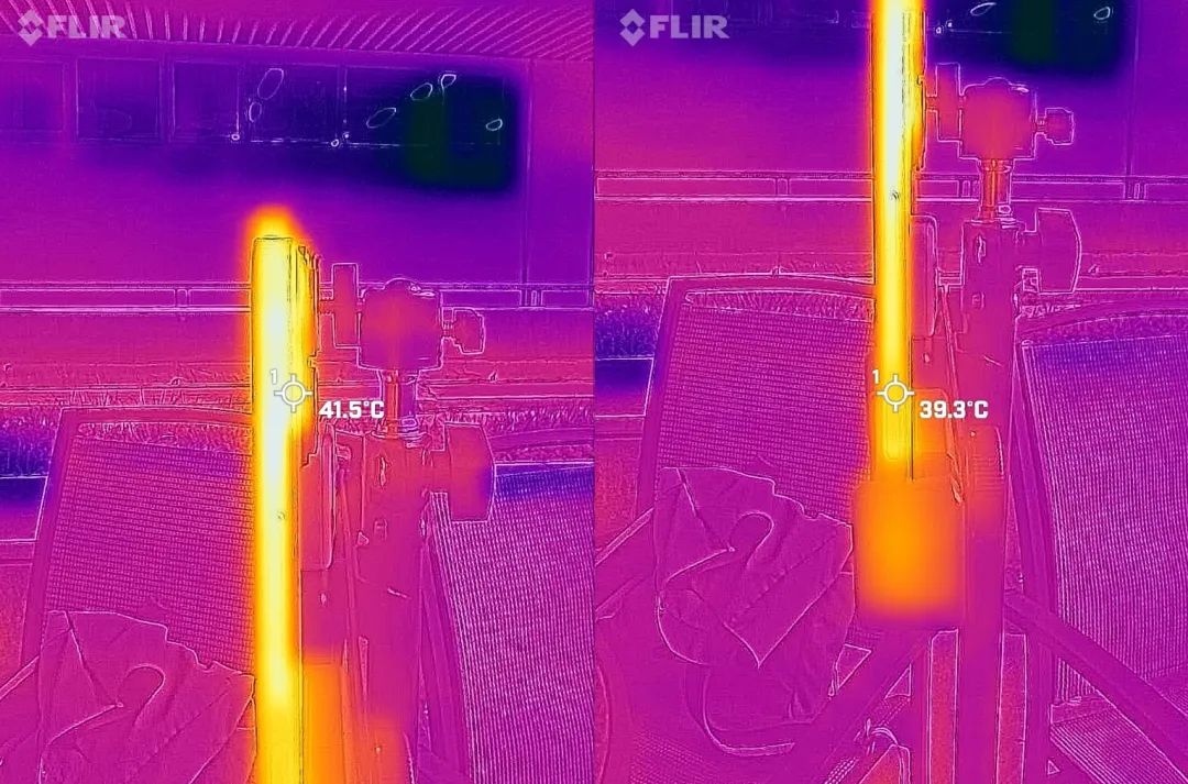

上侧边框温度为41.5度,下侧为39.3度。

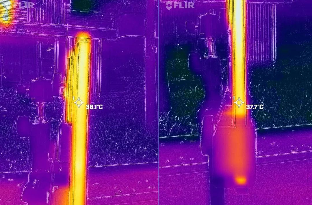

作为对比,小米14此时的温度为38.5度。
侧边框为38.1度和37.7度。
虽然环境温度上升了4度,但是从测试来看,机身温度上升并不大。

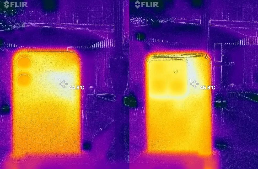

而在后续的4K录像测试中,结果却与在室内时有所不同,持续录像30分钟后,iPhone 16的最高温度为44.6度,小米则是45.8度,iPhone 16的表现反而优于小米14。

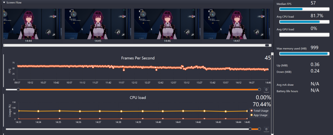

但是,在4K录像上以微弱优势胜出的iPhone 16,依然无法解释为啥打游戏时的温度会比小米14高这么多。虽然从iPhone 16的帧率来看,几乎没有波动的帧率曲线和接近60帧的平均帧数确实让人忍不住点个赞,但是43.2度也确实是高了一些。

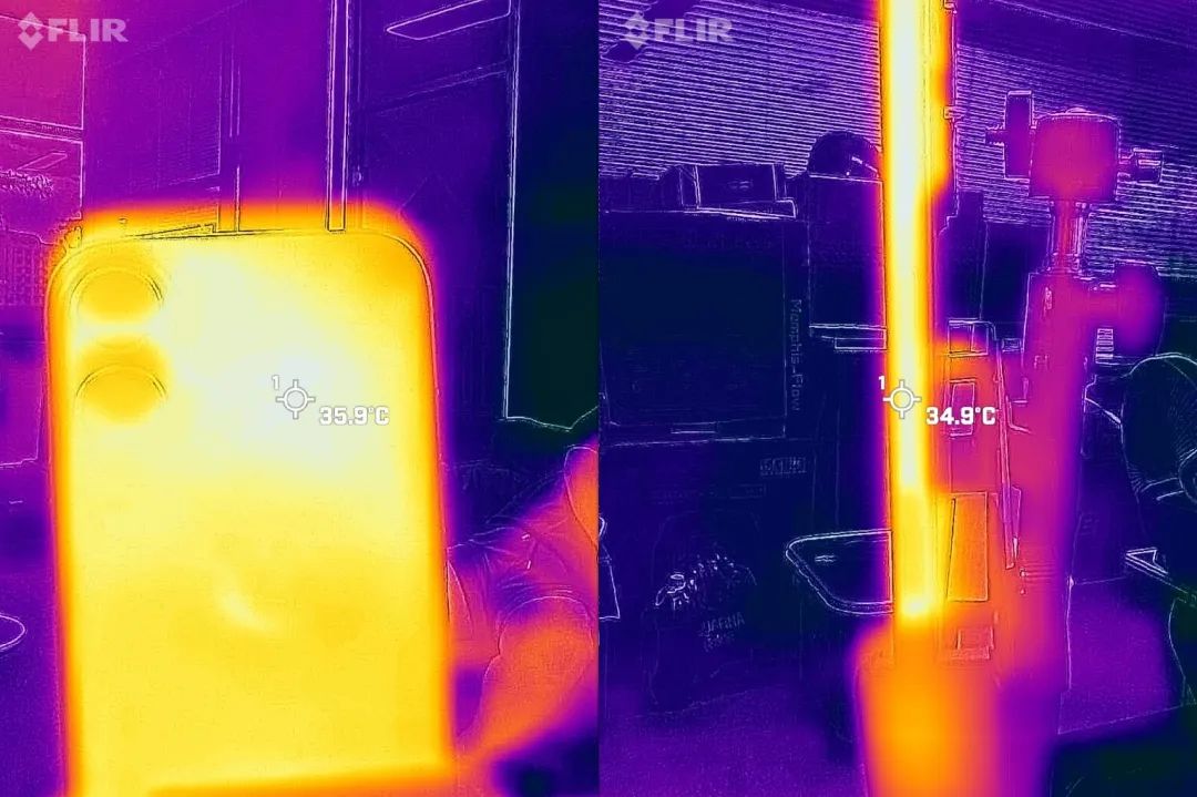

你觉得散热测试到此就结束了?并没有,其实还有一个平常大家关注度不算高的问题:结束应用后,手机要花多少时间回到正常温度?iPhone 16给出的答案是3分钟。
在结束测试后的3分钟,我对iPhone 16的温度再次进行测试,最高温度仅为35.9度,侧边温度则是34.9度。

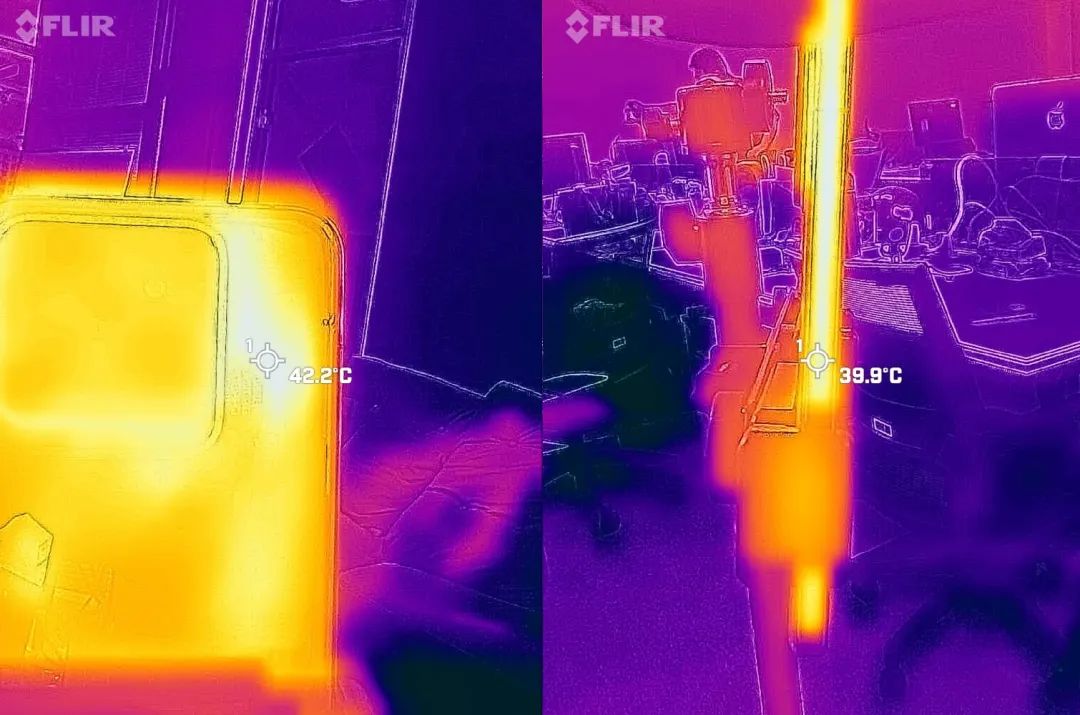

作为对比,小米14此时的最高温为42.2度,侧边温度为39.9度。
这组数据意味着iPhone 16的热交换效率确实不差,甚至比同样尺寸且同样采用铝合金边框的小米14要好上不少,而且内部的积热问题不严重,很快就完成了热量的传导。
