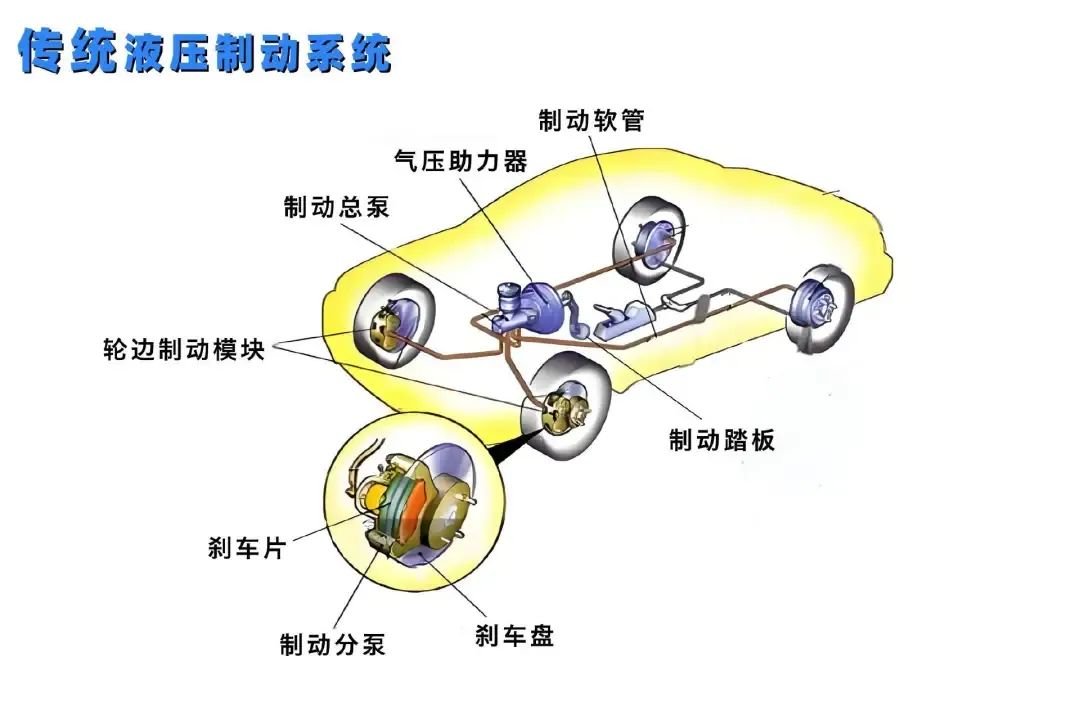

当前的智能驾驶系统普遍通过电子稳定程序(ESP)来实现对车辆的制动和转向控制。
然而,ESP本质上是一个备用系统,允许驾驶员和自动驾驶系统同时发出制动指令,这种设计被称为非解耦式方案。
目前,制动系统普遍采用液压模式,从主泵到硬管、软管,直至轮边的卡钳,每种材料和每个连接点都可能成为渗漏的风险点。
因此,业界普遍认为,去除制动液的方案是线控制动技术的终极目标。

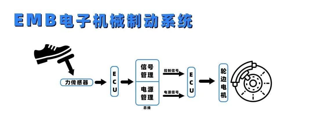

电磁制动(EMB)方案的原理十分简洁,通过踏板与力传感器的连接,获取刹车信号后,直接驱动车轮边上的电机进行制动,整个过程中没有任何物理连接,完全依赖电信号进行传输。
线控制动技术分为机械式线控制动系统(EMB)和液压式线控制动系统(EHB)。
EMB完全摒弃了液压制动系统,利用电能驱动制动垫块进行刹车,电能和信号分别通过电线和数据线传输,结构简单、反应灵敏。
EHB则是从传统液压制动系统发展而来,以电子元件替代部分机械元件,将电子系统和液压系统相结合。
相较于现行的制动方案,EMB技术的优势显而易见,它不仅提高了安全性,还具有节能的特点。
首先,电信号能够更迅速地传递至车轮轮边,从而实现更快的制动响应。
与传统制动系统300毫秒的响应时间相比,EMB系统的响应时间仅为80毫秒。
这直接降低了踏板调校的复杂性,因为电信号的控制范围已经从助力器扩展至整个制动系统。

无论是传统的制动系统还是现有的线控制动技术,车辆都需要从制动总泵向四个车轮布置软管,每开发一款新车,都需要设计布管方案。
而采用EMB方案,由于不需要使用制动液,因此无需布置软管。

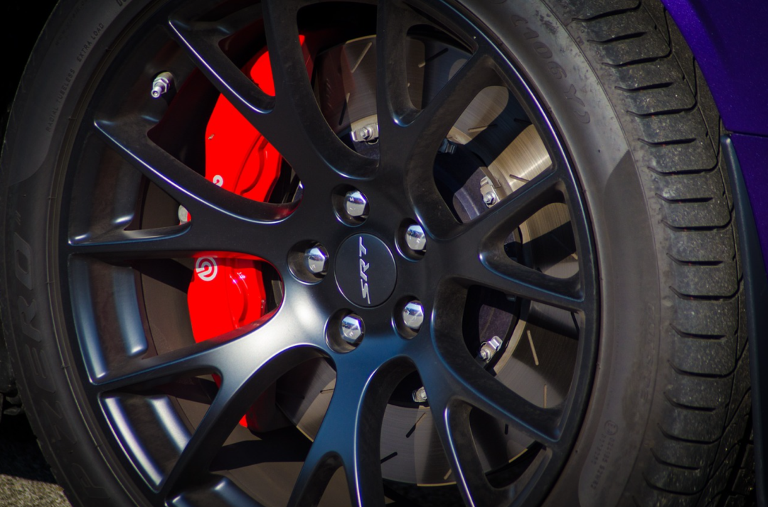

·Brembo:推出了与人工智能相结合的电子制动系统SENSIFY,为每个车轮提供单独的制动力,提升了刹车性能和安全。
Brembo的SENSIFY系统通过先进的电子技术和智能化控制,显著提升了刹车系统的响应速度和安全性,特别是在高性能车型中的应用前景广阔。
在2021年推出了BRAKE-BY-WIRE线控制动解决方案。其最大的独特之处在于创新的分布式架构,在每个车轮上都设置了电动制动执行器,使得每个车轮都成为相对独立的制动系统。
该方案具有更快的响应速度,响应时间仅为100毫秒,是传统制动器响应时间的1/3,能有效缩短制动距离,提升安全性。
同时,它还支持定制化的刹车,驾驶员可以根据自己的喜好调节制动力和刹车脚感。
此外,它能集成多种电子安全功能和智能驾驶辅助功能,并且在维护保养方面更为简便,可靠性也更高。
