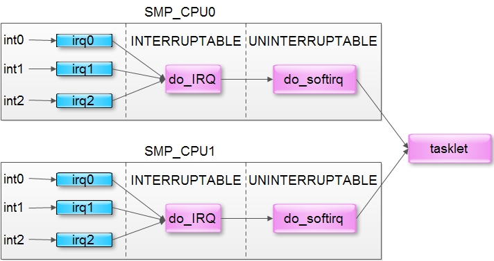

三、软中断
下面看看linux中断处理。作为一个操作系统显然不能任由每个中断都各自为政,统一管理是必须的。
我们不可中断部分的共同部分放在函数do_IRQ中,需要添加中断处理函数时,通过request_irq实现。下半部放在do_softirq中,也就是软中断,通过open_softirq添加对应的处理函数。
四、tasklet

软中断用轮询的方式处理。假如正好是最后一种中断,则必须循环完所有的中断类型,才能最终执行对应的处理函数。显然当年开发人员为了保证轮询的效率,于是限制中断个数为32个。
为了提高中断处理数量,顺道改进处理效率,于是产生了tasklet机制。
Tasklet采用无差别的队列机制,有中断时才执行,免去了循环查表之苦。
总结下tasklet的优点:
(1)无类型数量限制;
(2)效率高,无需循环查表;
(3)支持SMP机制;
