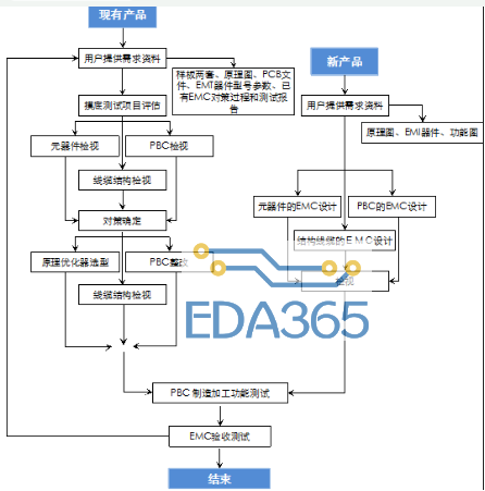

在复杂的电磁环境中,每台电子、电气产品除了本身要能抗住一定的外来电磁干扰正常工作以外,还不能产生对该电磁环境中的其它电子、电气产品所不能承受的电磁干扰。或者说,既要满足有关标准规定的电磁敏感度极限值要求,又要满足其电磁发射极限值要求,这就是电子、电气产品电磁兼容性应当解决的问题,也是电子、电气产品通过电磁兼容性认证的必要条件。很多工程师在进行产品电磁兼容性设计时,对于如何正确选择和使用电磁兼容性元器件,往往束手无策或效果不理想,因此,很有必要对此进行探讨。
对于电磁兼容的相关理论,电子元件技术网通过线上的EMC半月谈、EMC大讲台以及线下电磁兼容研讨会等很多种方式进行了深入探讨。现在我们通过一些图片,直观的系统的回顾电磁兼容的含义、电磁干扰的三要素以及抑制电磁干扰的原理。
电磁兼容的定义
电磁干扰的三要素
抑制电磁干扰的原理
EMC主要解决方法 预防比屏蔽更加有效
电磁兼容性元器件是解决电磁干扰发射和电磁敏感度问题的关键,正确选择和使用这些元器件是做好电磁兼容性设计的前提。因此,我们必须深入掌握这些元器件,这样才有可能设计出符合标准要求、性能价格比最优的电子、电气产品。而每一种电子元件都有它各自的特性,因此,要求在设计时仔细考虑。接下来我们将讨论一些常见的用来减少或抑制电磁兼容性的电子元件和电路设计技术。
