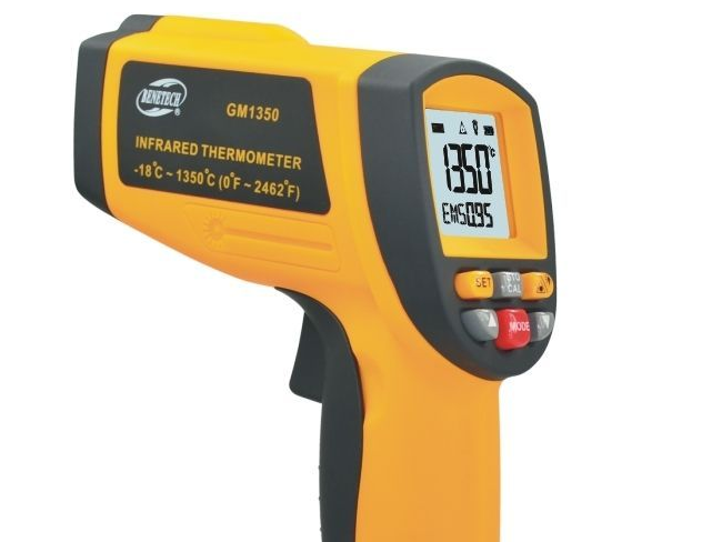

![]() 测温原理 红外测温仪测温的原理是将被测物体发射的红外线具有的辐射能转变成电信号。红外线辐射能量的大小与物体本身的温度是相关联的,根据转变成电信号大小,就可以确定物体的温度。所有在绝对零度以上的物体都会自行辐射出红外线,红外测温仪的作用就是收集物体发射的红外线,本身一点也不会发射出任何有害的辐射,所以对人体是完全无害的。有一些人误解为是红外测温仪发射出射线到人体上产生读数,这种观念是错误的。 人体红外成像仪 红外热像仪是测仪的升级版本,它可以将人体表面的温度发布用彩色图像的形式输出到显示器或屏幕上,让我们可以直接“看见”温度,不同的色彩代表着不同的温度,温度高则图像偏红色,温度低则图像偏绿色,温度高低一目了然。红外成像仪适用于人流量很大的公共场合的人群排查,如机场、车站、进出口检疫局、大型写字楼等。 红外成像仪有手持式和便携式、在线式等。手持式的红外成像仪体积小,携带方便,测试时需要有测试人员手持仪器对被测人进行测温。便携式成像仪可以固定在三脚架上,放置在人流量大的公共场合的入口处,不需要人员直接操作,就可以将图像输出到显示器上。被测人员不需要停留,只要在成像仪前走过,红外成像仪就可以自动捕捉到人体的温度,温度超出警戒值时仪器就会发出警报声。便携式成像仪同时也可以作为手持式使用。在线式的成像仪本身没有显示屏,只能直接把图像输出到显示器上。 门式人体测温仪 1、 门式测温仪就是装在门上的红外测温仪(点温型),加上一个显示装置。非接触测温只有红外线测温这一种方式。 2、 门式测温仪的工作方式:每人次经过此系统时把脸部对着测量孔停1秒钟,要求脸部离测量孔不要远于50CM,显示器会显示实际温度值,如果超过设置温度,报警会起动 3、 门式测温仪的优缺点: 优点:可以省去一个检测人员的人力,但任然需要一个人员在旁边监督指导测温。(如必须保证被测人员的额头对准门上的测温点,不能有头发或饰物遮挡,不然测温不准确。这种测温方式使用的时间比手持测温仪测温使用的时间并没用减少,反而可能增加。) 缺点: 1》 必须关闭激光指示,否则容易损伤测试者的眼睛;但这样必然导致无法确定测试的是否是额头温度。人体脸部只有额温最接近体温测试要求,其他部位温度每个人的差异非常大,测温很不准确。 2》 每个人的身高不同,必然导致无法让每位测试者在最合适的位置进行额温测试。正确的红外测温方式是红外测温枪做额头正中测试,距离3~5公分! 3》 门式测温仪实际的成本价不会超过2000元,如果销售价格过高,纯粹只是噱头,是非常不合理的。 |
