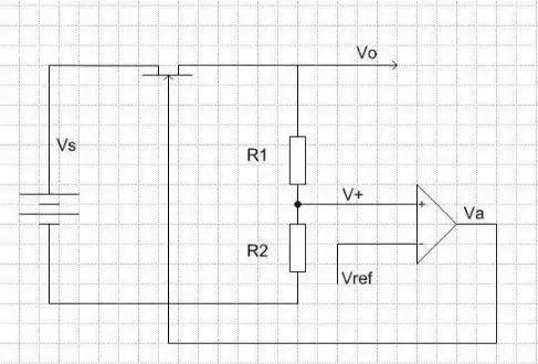

线性稳压电源的工作原理
线性稳压电源内部结构的简单示意图
如图是线性稳压电源内部结构的简单示意图。我们的目的是从高电压 Vs 得到低电压 Vo。在图中,Vo 经过两个分压电阻分压得到 V+,V+被送入放大器(我们把这个放大器叫做误差放大器)的正端,而放大器的负端 Vref 是电源内部的参考电平(这个参考电平是恒定的)。
放大器的输出 Va 连接到 MOSFET 的栅极来控制 MOSFET 的阻抗。Va 变大时,MOSFET 的阻抗变大;Va 变小时,MOSFET 的阻抗变小。MOSFET 上的压降将是 Vs-Vo。
现在我们来看 Vo 是怎么稳定的,假设 Vo 变小,那么 V+将变小,放大器的输出 Va 也将变小,这将导致 MOSFET 的阻抗变小,这样经过同样的电流,MOSFET 的压差将变小,于是将 Vo 上抬来抑制 Vo 的变小。同理,Vo 变大,V+变大,Va 变大,MOSFET 的阻抗变大,经过同样的电流,MOSFET 的压差变大,于是抑制 Vo 变大。
