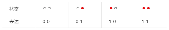

为了解决这个问题,先让我们做一个实验:这里有一盏灯,我们知道灯要么亮,要么不亮,就有两种状态,我们能用’0’和’1’来代替这两种状态,规定亮为’1’,不亮为’0’。现在放上两盏灯,一共有几种状态呢?我们列表来看一下:
请大家自已写上 3 盏灯的情况 000 001 010 011 100 101 110 111
我们来看,这个 000,001,101 不就是我们学过的的二进制数吗?本来,灯的亮和灭只是一种物理现象,可当我们把它们按一按的次序排更好后,灯的亮和灭就代表了数字了。
