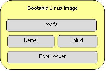

ARMLinux启动流程大致为:bootloader---->kernel---->root filesystem。bootloader 是一上电就拿到cpu的控制权的,而bootloader实现了硬件的初始化。bootloader俨然就成了Power on 之后”第一个吃螃蟹”的代码。
谈到这就得想到硬件机制是如何满足这个功能的了。CPU内部一般都集成小容量的SRAM(又叫stapping stone,垫脚石),当系统一上电,NAND controler 就自动地将Nand flash 里的前内容复制到垫脚石里,而PC 指针一上电就指向垫脚石的起始地址0x00000000。这样这一部分的代码就可以得到执行。所以,这一部分的代码就是 bootloader 部分,那一上电bootloader 不就可以得到运行了么?事实确实如此,在嵌入式Linux的软件系统中,nandflash前面一部分代码往往就是bootloader ,然后就是kernel, 再接着就是根文件系统。

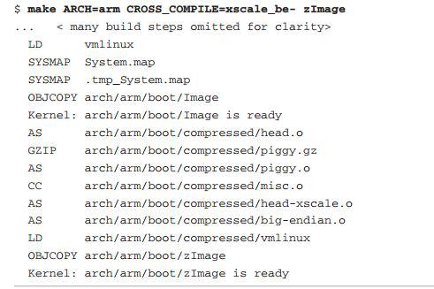

在讨论kernel 是如何启动之前,先了解kernel 的组成结构以及是如何得来的。下面这张图是内核编译即将结束时显示的信息:

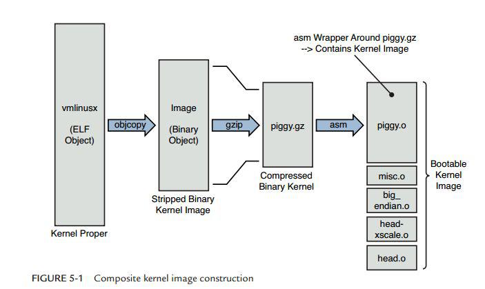

下面的这张图说明了上面的编译过程,
可以看到,当内核源文件编译链接成 vmlinux 文件以后还进行了几个模块的编译和链接。其中(1)vmlinux 是ELF格式的object文件,这种文件只是各个源代码经过连接以后的得到的文件,并不能在arm平台上运行。(2)经过objcopy这个工具转换以后,得到了二进制格式文件Image,Image文件相比于vmlinux 文件,除了格式不同以外,还被去除了许多注释和调试的信息。(3)Image文件经过压缩以后得到了piggy.gz ,这个文件仅仅是Image的压缩版,并无其他不同。(4)接着编译生成另外几个模块文件misc.o、big_endian.o、head.o、head-xscale.o,这几个文件组成一个叫bootstrap loader的组件,又叫引导程序。编译生成 piggy.o 文件。(5)最后piggy.o文件和bootstrap loader 组成一个bootable kernel Image 文件(可启动文件)。
可以看到最后得到的可执行文件就是上图最右边那个,这也是我们最后烧写到开发板的镜像。其中piggy.o 就是内核镜像,而剩下的几个文件就组成了引导程序。

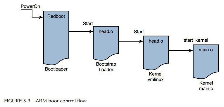

下面开始讨论CPU的流转过程,还是用一个图来展示:
从上图可以看出,系统一上电就开始执行bootloader。当bootloader 执行完以后,把控制权交给了引导程序的head.o 文件里的start 标号处,当引导程序完成引导工作以后就将控制权转给真正的内核的head.o 文件里的start 标号处。这里就是内核的入口点,最后内核的head.o将控制交给main.o 的start_kernel 函数。这样,通过查看相应的代码就可以知道这些代码到底完成了哪些工作。在这里我们可以找到相应的代码,分析一下,看它们到底完成哪些事。下面是我的分析结果:
引导程序:
head.o从bootloader接过控制权,并完成如下任务:
1.使能 I/D caches ,关闭中断 , 建立C运行环境(即设置堆栈)由 head.o 和head-xscal.o 完成
2.解压缩并重定位代码 ,由misc.o 完成
3.其他硬件相关的设置,如big.endian.o 为cpu设置大端模式
内核入口点:从引导程序接过控制权,完成如下任务
1.检查有效的cpu 和cpu的信息
2.创建初始化页表入口
3.使能MMU
4.检测错误并报告
5.跳转到内核本身 main.c 文件里的 start_kernel()函数
