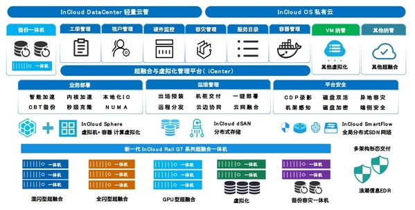

北京2023年11月17日  -- 浪潮云海InCloud Rail超融合一体机通过软件定义计算、存储和网络技术实现服务器的资源池化,为整个IT环境提供更高的可用性、安全性和扩展性,能够满足企业对于降低成本、简化管理、提高安全性和扩展性的需求,助力企业迁移核心业务上云,构建企业云数据中心。

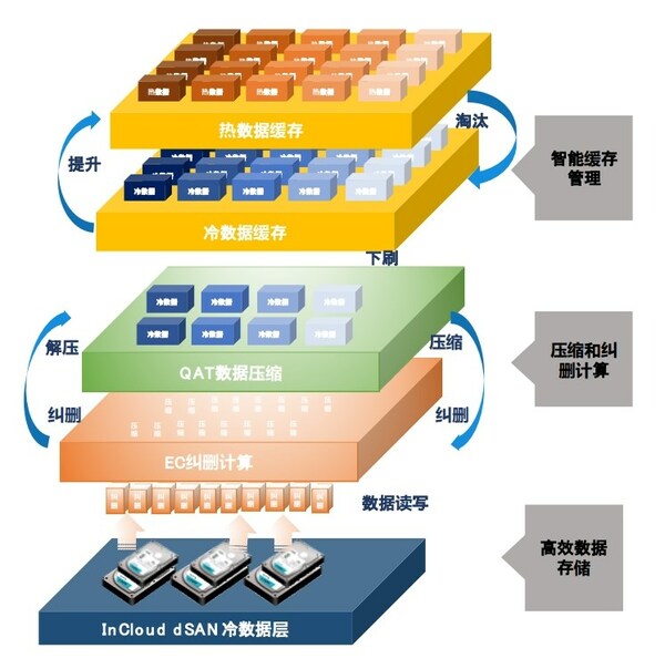

  压缩和纠删方案主要思想:将压缩和纠删计算放置于缓存下刷阶段,可以避免在I/O访问过程中的压缩和纠删计算的性能损耗。通过智能的缓存管理,保障了热点数据的I/O访问集中在缓存层,避免在数据访问过程中的透写。
InCloud dSAN压缩和纠删功能设计架构图
  • 数据分层管理:将数据存储划分为缓存层和数据层,其中缓存层使用高性的NVMe和Sata SSD存储,同时在缓存层使用多副本的设计,提供高性能数据存储能力。数据层提供冷数据存储,主要由HDD硬盘存储,提供高容量存储空间。
  • 智能缓存管理:设计冷热分层的智能缓存管理,高效识别热点数据和冷数据。可支持针对特定的数据设置优先级,保证需要支持压缩和纠删的数据区域可优先保存于缓存空间中。
  • 数据空间高效存储:在缓存层中由于副本存储,将上层应用的小块IO聚合,当数据变成冷数据下刷至存储层时,由于下刷采用数据对齐,可聚合成大块的顺序条带读写,可以在数据层进行高效的数据存储。
  • 压缩和EC加速计算:在缓存层数据下刷时,首先经过QAT压缩处理,经过压缩的数据调用EC计算,将纠删和压缩数据存放到数据存储层。

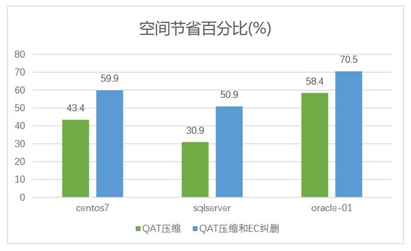

  为了验证该方案的性能,测试数据采用在金融和医疗等行业常见的基础Linux虚拟机镜像、Windows系统的SQLServer数据库,及Linux系统的Oracle数据库应用。调整QAT压缩的等级及ISA-L的EC纠删K/M模型,测试在不同的模型压缩、纠删及压缩和纠删后的节省空间,从测试结果分析,同时开启QAT和EC纠删最大空间可以节省比例达70.5%。

  充分发挥第四代英特尔®至强®可扩展处理器内置的英特尔®QAT加速器能力,QAT加速器对于数据库应用节省数据空间为58.4%,EC纠删根据不同的K/M模型可计算节省空间比例,在指定特定K/M模型压缩和纠删功能可节省70.5%。
