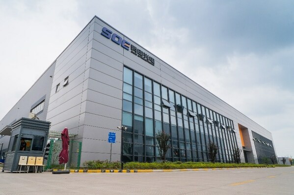

  苏州2023年7月17日  -- 掌握全球领先的平台型微纳米技术的高科技公司昇印光电嵌入式纳米印刷实现全铜增材电路印刷,并于近期成功完成超亿元人民币A轮融资。本轮融资由领航新界资本和软银中国资本(SBCVC)共同领投,昆山高新创业投资有限公司跟投。作为嵌入式纳米印刷技术发明者,昇印光电以微电铸、纳米压印、嵌入式印刷作为模块化微加工技术,可实现1.4m幅宽基材表面制备30nm分辨率的微结构。嵌入式纳米印刷技术是并列于凹版印刷、丝网印刷、喷墨打印及光刻的原理级创新,且该技术属于创新型增材制造。昇印团队经过8年的技术积累和磨砺,系统开发了该技术所需的纳米材料、大面积滚筒模具、和特殊的工艺设备,在实现技术闭环的同时,构建了完整的超高技术门槛。
昇印光电(昆山)股份有限公司
  昇印光电成立于2015年,是一家平台型的微纳米制造公司,致力于在多领域应用嵌入式纳米印刷这一原理级创新工艺提供广泛的商业价值。与传统的光刻减法工艺不同,昇印光电采用嵌入式纳米印刷这种加法工艺,实现了大面积上卷对卷印刷超精细柔性电路。这项颠覆性的工艺为行业带来了更高性能、绿色环保和高效低成本等差异化价值。
