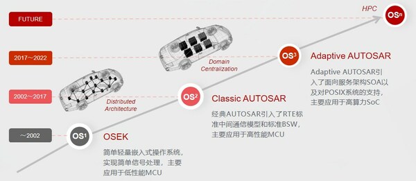

  整车EE架构的演进驱动了汽车底层OS的变革。在分布式架构阶段,操作系统还是采用Classis AUTOSAR(CP),CP引入了RTE标准中间通信模型和标准BSW,主要应用于高性能MCU;到了集中式域控架构阶段,Classis AUTOSAR(CP)升级为Adaptive AUTOSAR(AP),AP引入了面向服务的架构(SOA),以及对POSIX系统的支持,主要应用于高算力SoC;未来的中央计算架构也许将出现新的底层操作系统。在EE架构的不同阶段,智能驾驶系统对底层基础软件的需求存在较大的不同。
EE架构的演进驱动了汽车底层OS的变革
  在柯柱良看来,CP出现后 ,才有了明确的中间件概念。CP的一个重要使命就是实现标准的软件接口,实现软硬件解耦,便于不同供应商的产品能够相互兼容。而AP有两个使命,一是支持SoC,二是实现SOA的软件架构。
  未来将是多个CP/AP混杂的多芯片复杂的异构架构。对中间件来说,最重要的是实现跨域系统的抽象。一个比较理想的中间件就是要实现软硬件完全解耦,对于上层应用而言,它不需要知道服务从哪里来,服务对象是SoC还是MCU,通过中间件进行服务的调用即可。

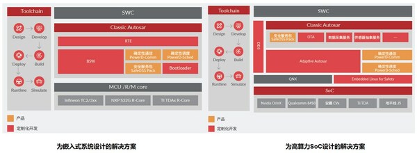

  零念科技的产品与工具链
  零念科技的主要产品包括:确定性通信产品PowerD-Comm、确定性调度产品PowerD-Sched和安全服务包SafetyOSS;提供的主要服务有:1)嵌入式系统定制 —— 基于Classic AUTOSAR对MCU/SoC安全岛进行嵌入式系统定制;2)芯片级安全驱动 —— 为SoC芯片定制安全驱动MCAL和底层安全策略;3)TSN和时间同步 —— 为TSN芯片提供精确的QoS配置和控制并实现时间同步。
  那么,零念科技分别为嵌入式系统和高算力SoC提供的解决方案和定制化的开发服务有何不同呢?
分别针对MCU和SoC的解决方案
  柯柱良回应道,不管是现在还是未来,PowerD-Comm和PowerD-Sched都支持CP和AP平台,只是产品真正部署进去时,可能部分代码会有相应调整。
  关于定制化开发,在CP端,会采用一些比较成熟的CP产品,零念科技在此基础上为客户提供定制化服务;在AP端,零念科技的自主可控能力更强一些,不管是AP平台还是底层协议栈,都可以根据客户需求进行定制化开发。
  从市场来看,目前CP处于一个比较稳定的状态,各家做得都差不多;AP则处在一个不断"变"的过程中,还处于逐渐被接受的过程,没有达到稳定的状态,大家都处在一个摸索阶段。因此,在AP端,客户定制化合作的点会更多一些。总体而言,零念科技的产品可以解决跨域通信、调度准确性等痛点问题。
