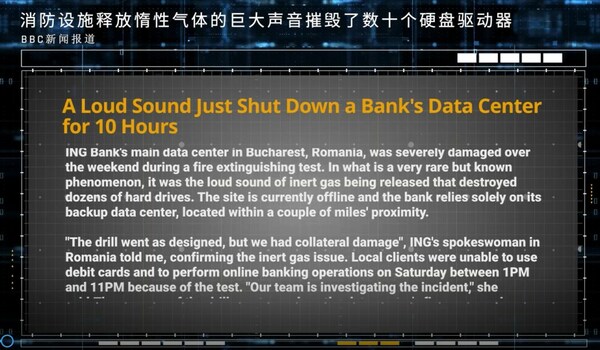

  除了汽车,精密机械同样会受到噪声的损害。2016年,欧洲某数据中心火灾演习过程中,灭火器喷管发出的高频噪音,就引发了多台服务器宕机。

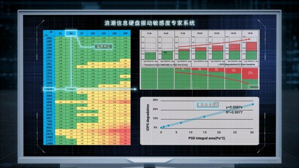

  首先是寻找硬盘敏感噪音,通过噪声敏感实验,探索硬盘性能损失与声压强度间的数学规律。汽车行业和一些服务器厂商在噪声敏感实验中,会采用“正弦波”或者1/3倍频程进行噪声测试。但正弦波频率过窄,1/3倍频程过宽,都无法精准定位硬盘的共振频率。
  而这一模拟实验成功的关键,在于找到精准模拟风扇噪音特点的频谱。为了解决这个难题,浪潮信息工程师抛弃了传统汽车行业、服务器行业的思路,基于海量风扇频谱分析,找到了最适合的噪声带宽,并且以混频、扫频的模式,更精准、灵活地模拟出多样化的噪声源,构建出业界首个硬盘噪音敏感度模型,量化出不同硬盘受到各类噪声影响后的性能表现。
