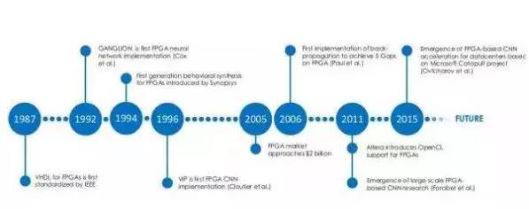

FPGA深度学习研究里程碑:
) w) B: A8 D& W
1987VHDL成为IEEE标准
1992GANGLION成为首个FPGA神经网络硬件实现项目(Cox et al.)
1994Synopsys推出第一代FPGA行为综合方案; v& j, U$ o! z+ E+ L
1996VIP成为首个FPGA的CNN实现方案(Cloutier et al.)
2005FPGA市场价值接近20亿美元
2006首次利用BP算法在FPGA上实现5 GOPS的处理能力' r- d. z4 M$ i9 m
2011Altera推出OpenCL,支持FPGA  r" L9 D" J1 [& J
出现大规模的基于FPGA的CNN算法研究(Farabet et al.)
2016在微软Catapult项目的基础上,出现基于FPGA的数据中心CNN算法加速(Ovtcharov et al.)" B  p% B+ `" q  z* C& D: o
