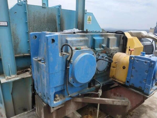

齿轮箱是水泥厂升降机的核心设备。它通常处于100多米高的平台上,维修人员需要每天攀高爬低,确保相关设备正常运转。
  然而,这种人工维护的方式难免百密一疏,高空作业的安全性也缺乏保障。一旦齿轮箱"掉链子",引发计划外的停机,就会造成整个生产流程的中断,不仅经济损失难以估量,而且可能威胁到安全生产的底线。

熟料破碎机安装传感器,采集设备数据

  但罗马不是一天建成的,合作中的信任更需要点滴积累。以本文开头提及的齿轮箱应用场景为例:原有的人工维护方式既不方便,也容易漏报故障,日常巡检还存在高空作业的安全隐患,而新上的"在线检测"系统到底能否担纲重任,"老师傅"们的内心里依然存疑。
  令人欣慰的是,浪潮云洲不负众望:提早一个月就警示振动值出现缓慢增长的状态,发出低报警信号,再结合温度等指标的变化,随后发出高报警,并建议客户在小停机的时间窗更换部件。事后发现,齿轮箱的确存在"断齿"问题,由此避免了因非正常停机造成的损失。
