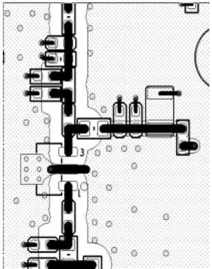

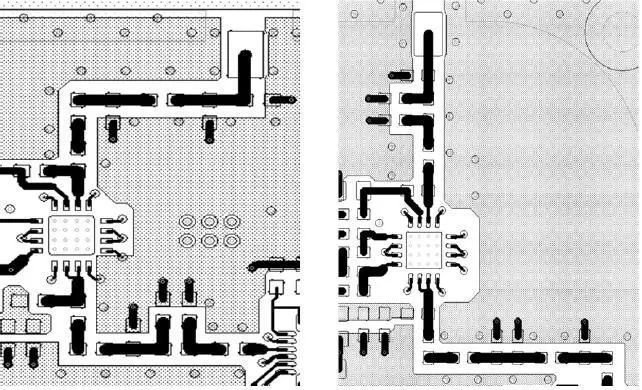

1.1 一字形布局
RF主信号的元器件尽可能采用一字形布局,如图1所示。但是由于PCB板和腔体空间的限制,很多时候不能布成一字形,这时候可采用L形,最好不要采用U字形布局(如图2所示),有时候实在避免不了的情况下,尽可能拉大输入和输出之间的距离,至少1.5cm以上。
图1 一字形布局
图2 L形和U字形布局

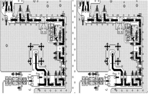

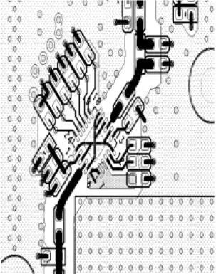

另外在采用L形或U字形布局时,转折点最好不要刚进入接口就转,如图3左所示,而是在稍微有段直线以后再转,如图3右图所示。
图3 两种方案

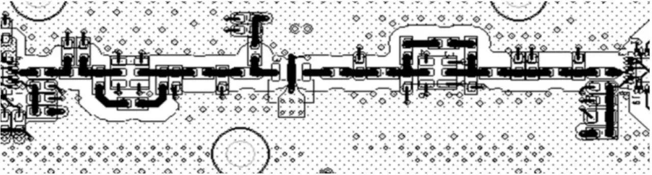

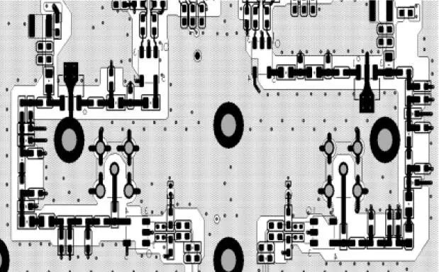

1.2 相同或对称布局
相同的模块尽可能做成相同的布局或对称的布局,如图4、图5所示。
图4 相同布局
图5 对称布局

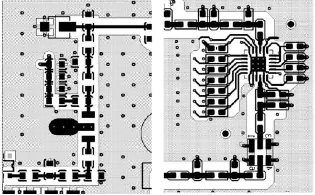

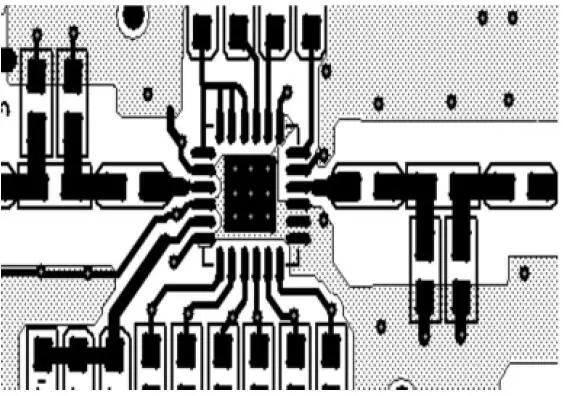

1.3 十字形布局
偏置电路的馈电电感与RF通道垂直放置,如图6所示,主要是为了避免感性器件之间的互感。
图6 十字形布局

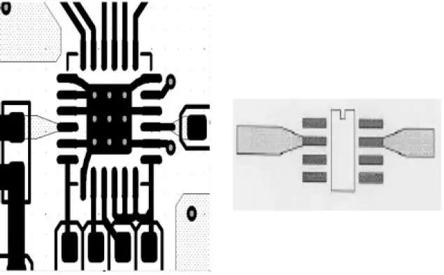

2.1 渐变线处理
在射频线宽比IC器件管脚的宽度大比较多的情况下,接触芯片的线宽采用渐变方式,如图8所示。
图8 渐变线

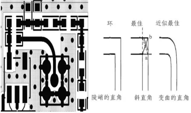

2.2 圆弧线处理
射频线不能直的情况下,作圆弧线处理,这样可以减少RF信号对外的辐射和相互问的耦合。有实验证明,传输线的拐角采用变曲的直角,能最大限度的降低回损。如图9所示。
图9 圆弧线

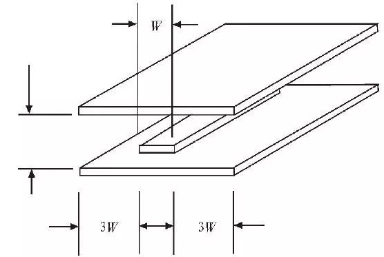

2.7 间距处理
射频线离相邻地平面边缘至少要有3W的宽度,且3W范围内不得有非接地过孔。
图11 间距
同层的射频线要作包地处理,并在地铜皮上加地过孔,孔间距应小于信号频率所对应波长(λ)的1/20,均匀排列整齐。包地铜皮边缘离射频线2W的宽度或3H的高度,H表示相邻介质层的总厚度。

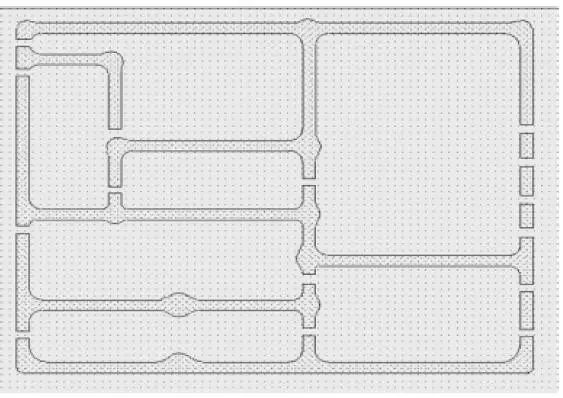

3 腔体处理
对整个RF电路,应把不同模块的射频单元用腔体隔离,特别是敏感电路和强烈辐射源之间,在大功率的多级放大器中,也应保证级与级之间的隔离。整个电路支流放置好后,就是对屏蔽腔的处理,屏蔽腔体的处理有以下注意事项:
整个屏蔽腔体尽量做成规则形状,便于铸模。对于每一个屏蔽腔尽量做成长方形,避免正方形的屏蔽腔。
屏蔽腔的转角采用弧形,屏蔽金属腔体一般采用铸造成型,弧形的拐角便于铸造成型时候拔模。如图12所示。
图12 腔体
屏蔽腔体的周边是密封的,接口的线引入腔体一般采用带状线或微带线,而腔体内部不同模块采用微带线,不同腔体相连处采用开槽处理,开槽的宽度为3mm,微带线走在正中间。
腔体的拐角放置3mm的金属化孔,用来固定屏蔽壳,在每支长的腔体上也要均匀放置同等的金属化孔,用来加固支撑作用。
腔体一般做开窗处理,便于焊接屏蔽壳,腔体上一般厚2 mm以上,腔体上加2排开窗过孔屏,过孔相互错开,同一排过孔之间间距150MIL。
