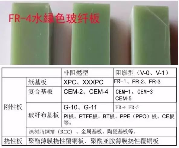

1、我们经常选择的FR-4不是一种材料的名称
我们经常指的“FR-4”是一种耐燃材料等级的代号,它所代表的意思是树脂材料经过燃烧状态必须能够自行熄灭的一种材料规格,它不是一种材料名称,而是一种材料等级,因此目前一般电路板所用的FR-4等级材料就有非常多的种类,但是多数都是以所谓的四功能(Tera-Function)的环氧树脂加上填充剂(Filler)以及玻璃纤维所做出的复合材料。
比如说我们家现在做的FR-4水绿玻纤板 黑色玻纤板,他都具有耐高温、绝缘、阻燃等功能。所以大家在选择材料的时候一定要搞清楚自己需要的材料要达到什么特点。这样就好选购到自己所需的产品。
挠性线路板(Flexible Printed Circuit Board,缩写FPC)又称为柔性印制电路板,或称软性印制电路板。挠性印制电路板,是以印制的方式,在挠性基材上面进行线路图形的设计和制作的产品。
印刷电路板基材主要有二大类:有机类基板材料和无机类基板材料,使用最多的是有机类基板材料。层数不同使用的 PCB 基材也不同,比如 3~4 层板要用 预制复合材料,双面板则大多使用玻璃-环氧树脂材料。
