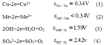

铜的电解,是用钛涂层阳极板作为阳极,用纯铜薄片作为阴极板,相间地装入电解槽中,用硫酸铜溶液作为电解液,在直流电的作用下,发生下列反应:
1、阳极反应
正常情况下,由于OH-及SO42-的标准电位远比铜的电位正,(3)、(4)反应不可能进行;电位比铜负的贱金属将在阳极上优先溶解,但其含量很少,贵金属(如Au、Ag电位远比铜的电位正,不能进行阳极溶解)和某些金属(如硒、碲等和铜形成不溶解的化合物)不溶。成为阳极泥沉入槽底;因此,在阳极上进行的主要反应是铜以二价形态溶解。

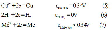

2、阴极反应
氢的标准电位较铜负,而氢在铜阴极上析出的超电压又很大,故在正常情况下,(6)式不可能进行,电位较负的贱金属不能在阴极上析出,留在电解液中,待电解液定期净化时除去。因此在阴极上进行的主要反应是二价铜离子析出,这样,在阴极上析出的铜纯度很高,称为电解铜,简称电铜(含铜量99.98%—99.99%)。

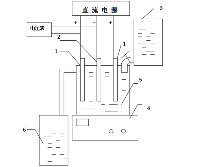

铜电解精炼实验装置见图
1,2——铜电极(两块阳极,一块阴极);
3——高位槽;
4——集热式恒温磁力搅拌器;
5——电解槽;
6——CuSO4溶液

1——直流稳流稳压电源;
2——高位槽;
3——数字电压表;
4——集热式恒温磁力搅拌器;
5——电解槽;
6——铜电极(二块阳极,一块阴极)

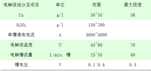

电解液必须不断地循环流通,以保持电解槽内电解液温度均匀,浓度均匀。电解液循环速度主要取决于循环方式、电流密度、电解槽容积、阳极成分等。电流密度高时,应采用较大的循环速度。当电流密度为300A/m2时,电解槽的流量要保持在每分每槽35升左右。
电解液在循环系统中个部分的体积控制标准:
1.循环槽:1.5~2.3m
2.电解槽:2.5~3m
下表为电解液成分及技术条件控制参数列表
