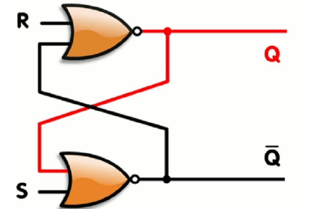

寄存器是一组可以存储数据的小地方。寄存器是锁存器(Latches)的组合。锁存器也称为触发器(flip-flops),是存储1位信息的逻辑门的组合。
锁存器有一条输入线,一条写入和输入线,和一条输出线。我们可以启用写入线对存储的数据进行更改。当写入线被禁用时,输出始终保持不变。
SR锁存器,由一对交叉耦合的或非门(NOR Gates)构成。

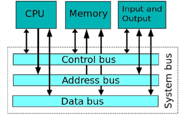

总线
CPU,寄存器,存储器和IO设备之间的所有数据都通过总线传输。要将刚才两数相加得到的和数保存到存储器中,CPU将存储器地址放入地址总线,将得到的结果(和数)放入数据总线,然后在控制总线中启用正确的信号。这样,数据在总线的帮助下被保存到存储器中。

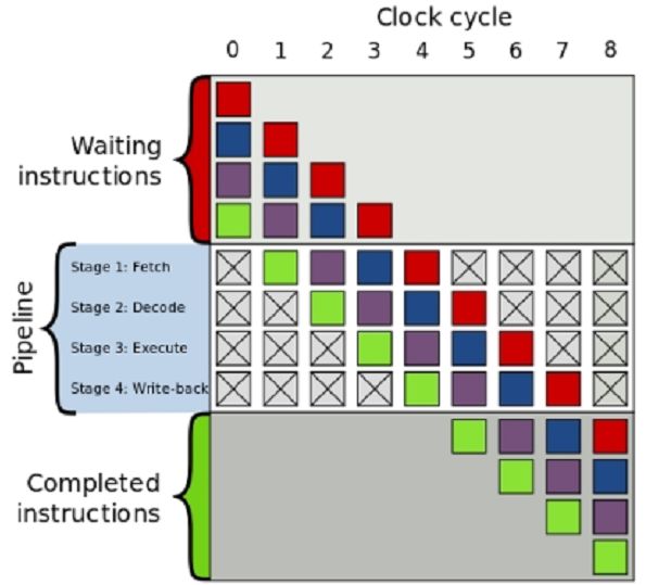

指令流水线
现代CPU在指令执行中采用指令流水线技术实现取指(FI)、译码(DI)、执行(EI)的并行化。当一条指令完成“取指”后进入“译码”的同时,下一条指令就可以进行“取指”了,这样就提高了指令的执行效率。
指令流水线技术然而,当一条指令和另一条指令有依赖关系时,这种技术会产生问题。所以,指令流水线技术只能够让处理器以不同的顺序执行相互之间没有依赖关系的指令。
